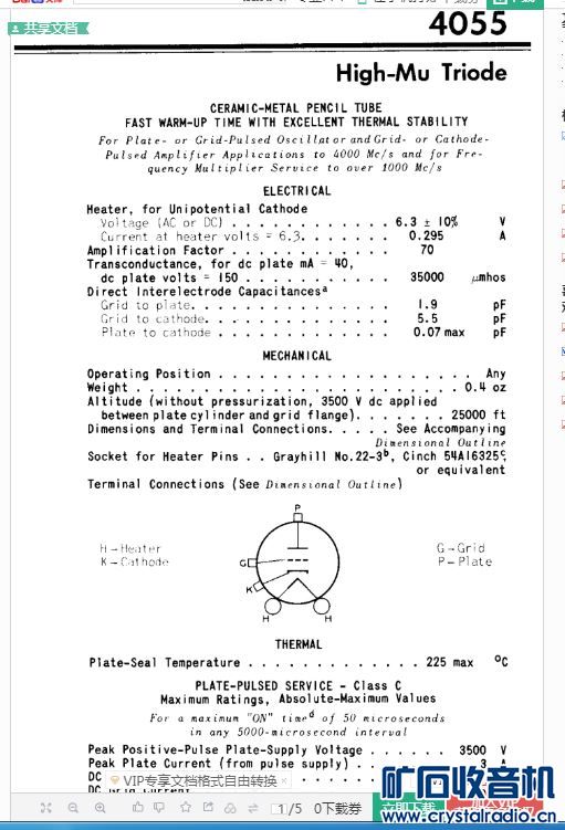

CV4055是6CL6还是6CH6,等于6P15,6P9,宽带放大用的,直接找6P15的图就是,跟6P14,EL84不沾边
 楼主| 发表于 2019-10-29 17:35:23 | 显示全部楼层
那el821呢???
发表于 2019-10-29 20:52:24 | 显示全部楼层
EL821好像跟CV4055一样的
