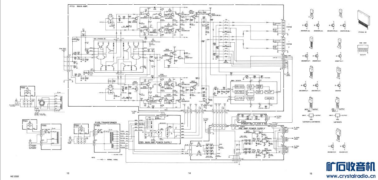

https://www.hifiengine.com/manual_library/marantz/pm-80.shtml
本服务手册包含原始工厂维修手册中包含的完整信息。手册中包含电路图。服务手册通常包括印刷电路板,框图,分解图,组装说明和零件目录。对于希望维修其设备的每个人来说,这都是宝贵的信息来源。
 楼主| 发表于 2019-11-3 10:18:53 | 显示全部楼层
本服务手册包含原始工厂维修手册中包含 ...
谢谢您的图纸,不是完全一样,电路类似。
