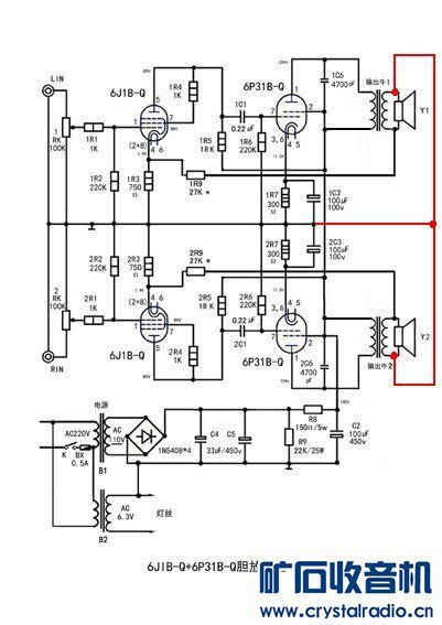

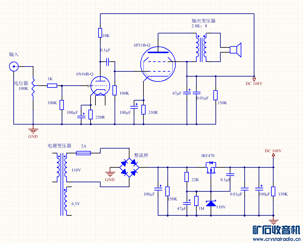

想做一台6j1b推6p31b,想问一下坛里的师傅有做过的吗?声音怎么样?另外有图纸的麻烦发一张

发表于 2019-10-25 20:40:36 | 显示全部楼层
可以玩玩,大概输出一瓦多,麻烦之处在于变压器全部都要定制

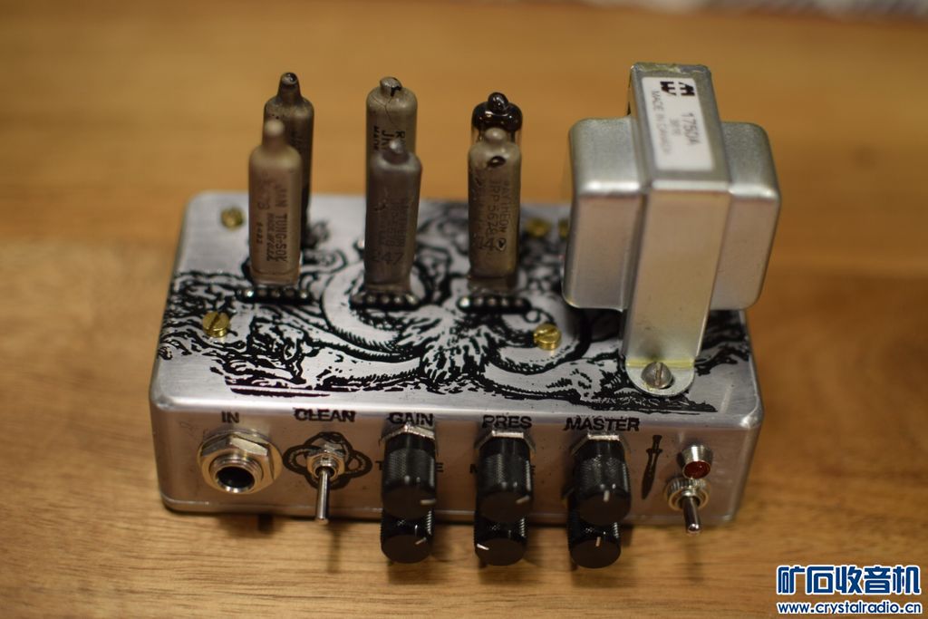

发表于 2019-10-26 11:19:47 | 显示全部楼层
发表于 2019-10-26 12:00:07 | 显示全部楼层
第一图有套件,我做过声音还不错,输出牛3.5k
发表于 2019-10-27 11:39:09 | 显示全部楼层
skywalk00 发表于 2019-10-26 11:19
有个老外做了一个传给你看看
看电路图是一台吉他放大器吧?
