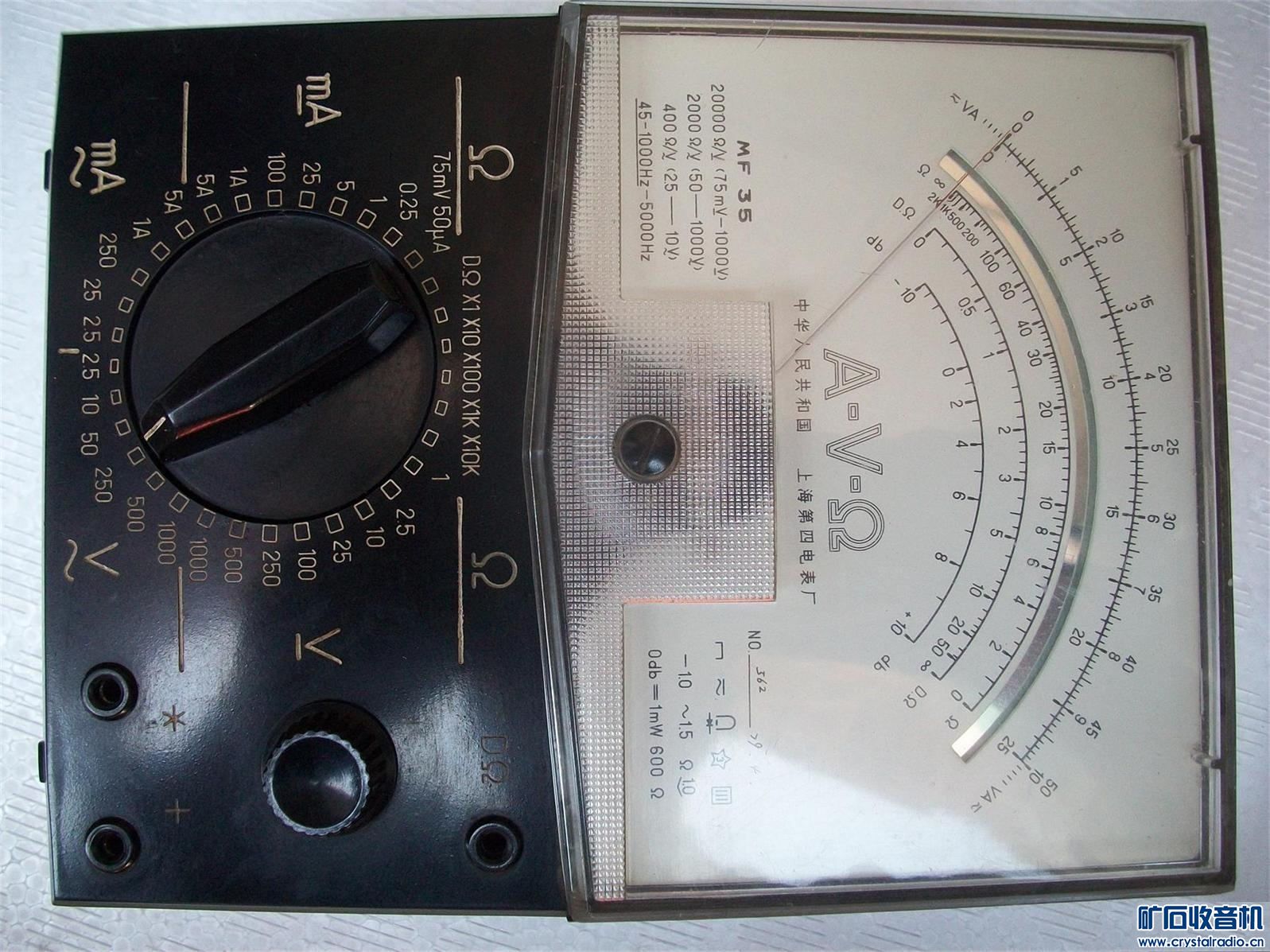

空心 MF35

50微安+75毫伏,这档内阻就是1500欧姆了。
这表欧姆档不在最上面一行是最大的失真,不然我也买了。

表准吗?线性怎么样?坛内,吴先生说电阻挡不准,

这个也是1979年的产品:
看了一下,1978年的也有不少是这种空芯标记的。

我觉得35 电阻挡刻度不再最上面是失败设计。

1.0的基本精度,相对误差4%,所以人家有底气
