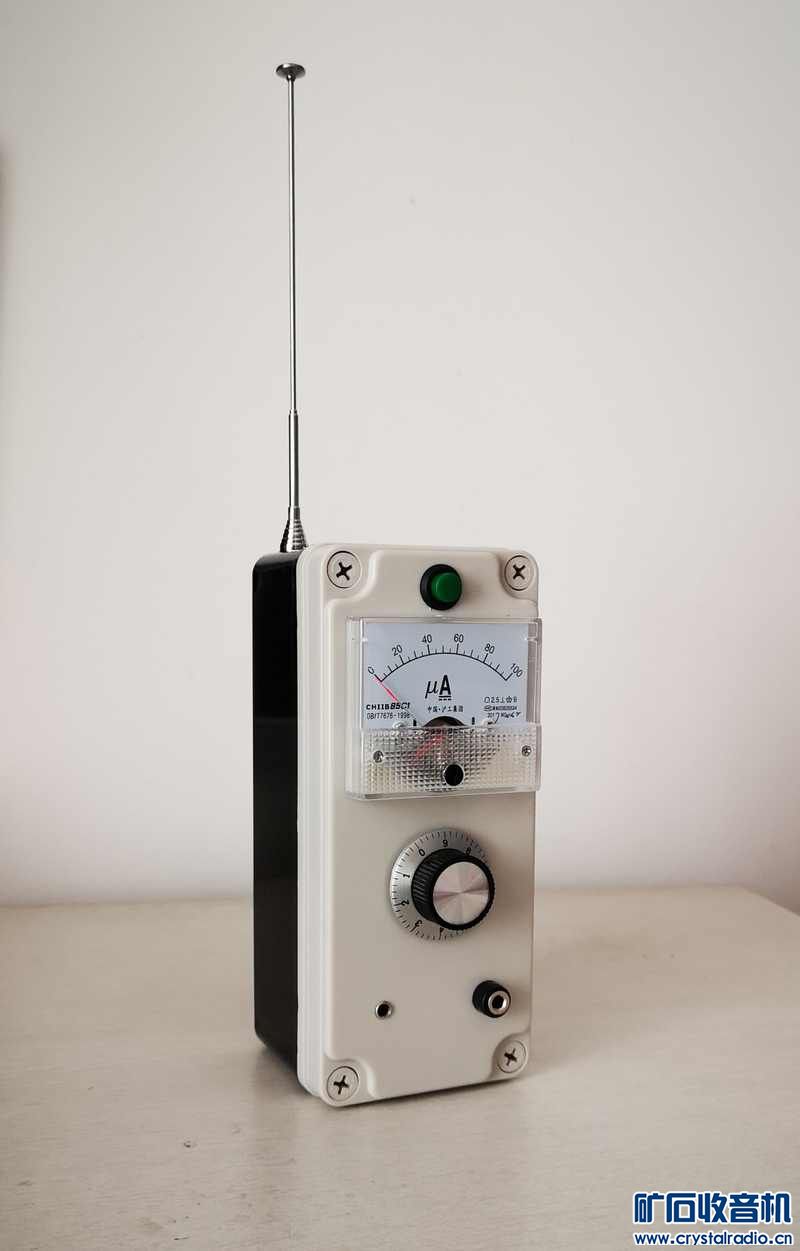

        前一阵子试做了两台调频矿机,做好后试听了几天,感觉不满意,问题不少,最突出的问题就是矿机的选择性不理想,单调谐电路对于电台比较密集的收听环境显得有些力不从心。其实我对这一点早有预料,因为本地虽比不上北上广、京津沪,但好歹也是个省会城市,广播频率资源还算比较丰富,尤其是调频广播节目,大概有20套左右,离我的住处两公里多的辽宁广播电视塔播出的调频广播节目有12套,单调谐电路应付不了也是很正常的,解决的办法就是继续折腾,改善选择性,生命不息,折腾不止,于是又折腾出一台双调谐3DQ调频矿机。

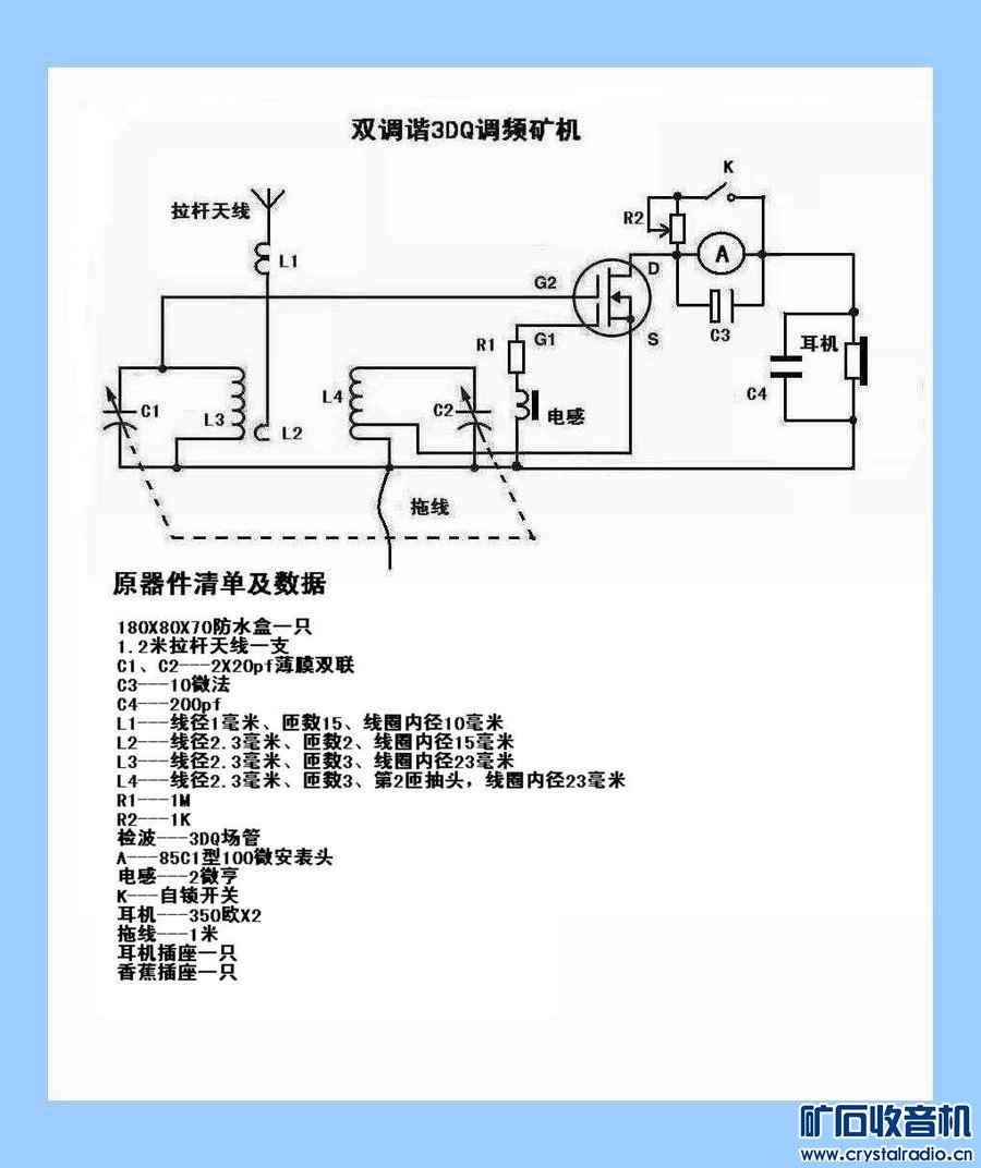

先上电路图,本坛找的,做了小小的改动。
外形图,跟先前做的没有变化。

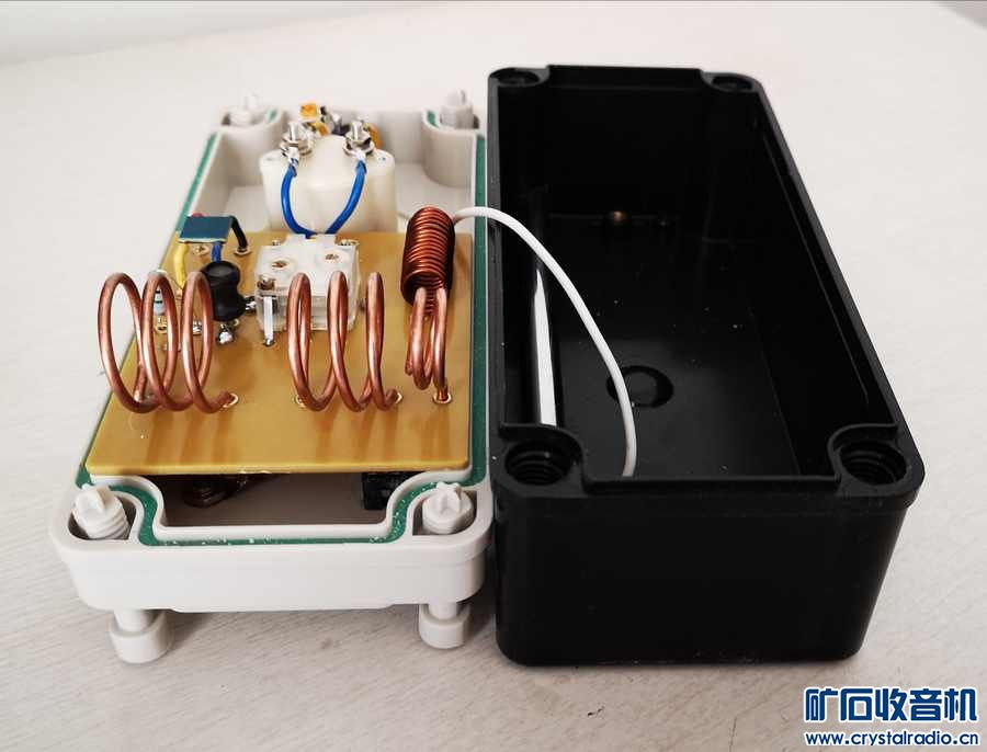

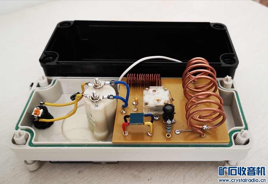

内部图

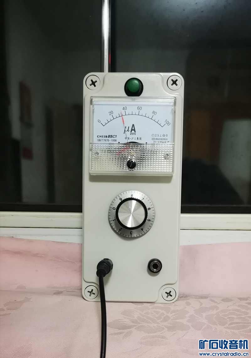

试听结果
收听地点,距发射塔2.6公里
(1)频率覆盖稍微偏向高端一点,但完全能够覆盖广播频率。
(2)选择性与单调谐电路相比,有很大改善,收台数量增加,彩电塔有12套调频广播,正常情况下能收到6个强台(92.1辽宁都市、93.5央广经济之声、94.8中国之声、95.9辽宁文艺、97.5辽宁交通、98.6辽宁音乐、99.8央广音乐之声,这些台发射功率都在5KW到10KW之间),偶尔还能收到两三个弱台,台与台之间分割清晰,邻频干扰很小,如果仔细调谐,个别强台已基本听不到干扰。
(3)灵敏度比前两台单调谐矿机要低,输出电流大约降低30%左右,最大电流30多微安,用两只SHH-1舌簧耳机串联700欧姆,声音也够大,分析了一下比单调谐矿机灵敏度降低的原因,除了采用双调谐电路以后信号可能有一定的衰减外,还与可变电容由原来的空气介质改成薄膜介质,线圈的线径变细有直接关系。
总结:
这次折腾有效果,最明显的就是很大程度上改善了选择性,目的基本达到,但整机效果仍有提高的空间,下一次折腾,准备试做一台非同步双调谐的,能够更加精准的调谐,可变电容采用空气介质的,线圈线径加大,拉杆天线加长,提高灵敏度和远程接收能力。
