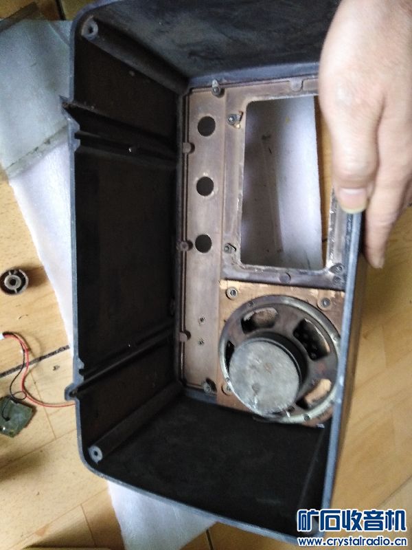

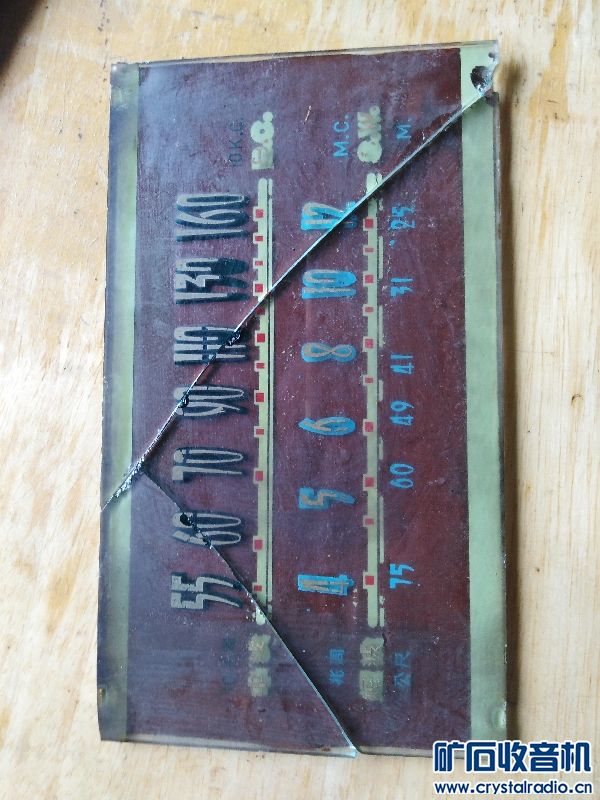

前几天网上淘了台新时代电子管收音机,期盼了就天,今天终于到货。由于包装吧善,到手后度盘破了。可惜啦!幸好外壳管子幸免于难还算完好。
发表于 2019-10-23 20:32:14 | 显示全部楼层
暴力啊!包装没有做好。

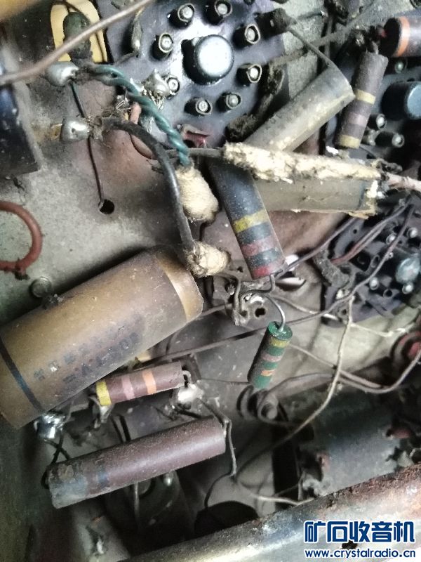

内部非常复杂
 楼主| 发表于 2019-10-23 20:38:36 | 显示全部楼层
yan1 发表于 2019-10-23 20:32
暴力啊!包装没有做好。
硬泡沫惹的祸,包装这玩意一定得用软泡沫!

发表于 2019-10-23 21:38:41 | 显示全部楼层
胶木外壳,内部受潮严重,修复难度较高....... 品相不怎么样。
发表于 2019-10-23 21:44:42 | 显示全部楼层
要是把度盘拆下来单独包装一下在邮寄就好了。

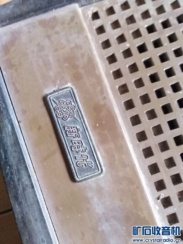

发表于 2019-10-23 21:47:28 | 显示全部楼层
应该是新时代--101型。建议将面板拆下来,标牌也仔细拆下来,将面板用细砂布稍微处理一下,去五金商店买一筒白色自喷漆,将面板重新喷一下,干燥以后,再把标牌重新装上,那就更好了。

 楼主| 发表于 2019-10-23 21:55:13 | 显示全部楼层
寒雨连江 发表于 2019-10-23 21:47
应该是新时代--101型。建议将面板拆下来,标牌也仔细拆下来,将面板用细砂布稍微处理一下,去五金商店 ...
对,已经进行了简单的清洗,前脸得重新喷漆。原漆全掉光了
发表于 2019-10-23 22:02:59 | 显示全部楼层
xiaotian99 发表于 2019-10-23 21:49
有得玩了!不知道哪位坛友有多余的度盘,妞,背板,如能凑齐到还不错。
用玻璃自己仿做一块刻度盘,应该还是可行的。
发表于 2019-10-23 22:05:15 | 显示全部楼层
里边的电阻、电容,特别是电容最好换掉,以免以后调试误判。

发表于 2019-10-24 19:14:49 | 显示全部楼层
那里会有这么凑巧的事情啊@!即时有也不会符合长度要求啊。
 楼主| 发表于 2019-10-24 19:33:18 | 显示全部楼层
一个小梦想而已
