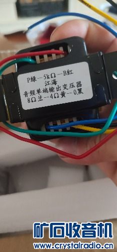

从事无线电有很多年了,也打小爱好,记得小时候经常跑到隔壁的叔叔家看他摆弄电子管收音机,一个个的小玻璃管真是可爱,读完书后就一直没机会接触到电子管,那时候的我已经很少见到这可爱的玻璃管了,从事家电维修N多年,然后就是上班,最近休假一个月,无意逛某宝看见好多电子管卖,燃起我火热的心,百度,论坛泡了一个星期,决定做一台投入少的作为开端,选择了6j1推6p13p单端(10多块),百度选的图,邮购了电子管后又买了对25元一个的5w5k输出牛(50),手头有几个100w左右的变压器,花了30去买了点0.41漆包线,把变压器次级拆了重新绕了次级绕组,怕功率不够,绕了2个,一个是86x40,一个是96x54的,其他的电阻电容都是去弟弟(从事家电维修)那拿的拿拆的拆,机箱也是邮购的,没买成品,先买了个家用托盘合35x24x7,10多元,一块3mm厚铝板25元。

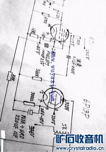

手画图,电脑没带回来,忘记了还有2个1元一颗的6z4,东西到家后开始加工铝板底座,没台钻打眼不准,先将就着,回单位再做一次,按照百度来的图开始搭棚,2个小时不到完工,检查,通电,插管开机,一切正常,接上手机播放,声音干硬,不行,那出错了?,仔细检查各工作点和百度那张图基本一致,难道是我贪图便宜买哪个错了输出牛吗?接着逛论坛,从头脑补一次,在论坛里学到不少东西,曲线图,工作点选取等,然后边学边调试,最终工作点是我画的这张,声音圆润耐听,比我搭棚是1875好听多了,为了奖励自己,每天听8个小时

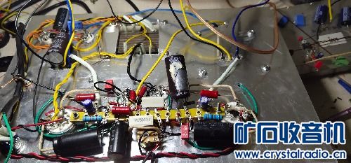

图呢,无图无真相
 楼主| 发表于 2019-10-23 20:22:52 来自手机 | 显示全部楼层
搭棚,调试内部很乱,反正要再做机箱,所以先听着。
 楼主| 发表于 2019-10-23 20:24:52 来自手机 | 显示全部楼层
先用86x40的变压器,几个小时发热厉害,换了大点的,回头再自己绕对大点的牛对付。

还行,新手能顺利做响就可以了,变压器太小了,电牛至少105片叠厚40,大概一百瓦以上才行,输出得用个76片大概十瓦的才能保证良好的频响
你现有的那套牛刚刚够做6P1

这是原图,声音不好听。

第一次装胆机建议搞个好点的输出牛。200以上的吧。不然没什么效果。楼主家电维修多年应该自己绕一对输出也没什么难度的
