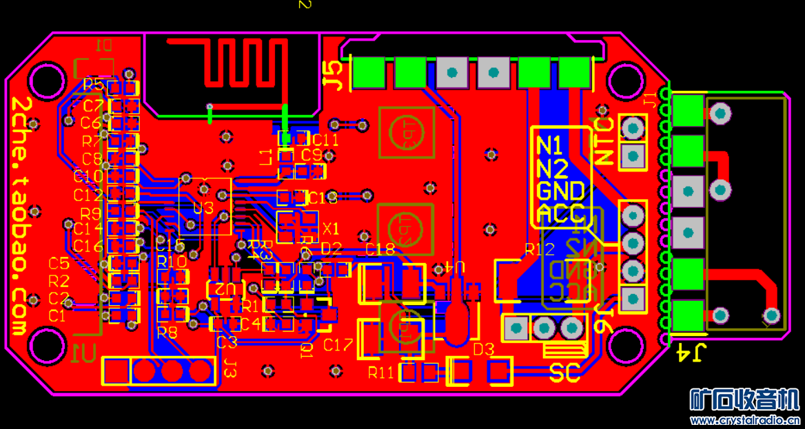

电路图:
右边的长长的是继电器,考虑到可靠性,最终选用了宏发的继电器,很贵但是很长寿

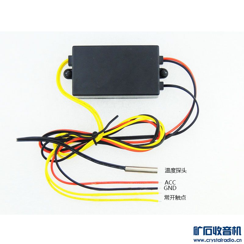

最后装上外壳:
手机微信打开小程序“AC空调控制”,可以搜索一下

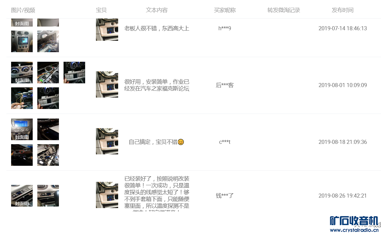

随便发一个之前的截图

接电源线12V,找到空洞按钮开关对应的那条线,接上去就完成了。
你确定要装,请加我微信13501382751 ,我地址给我,寄过去。过程一定要拍照哦。
