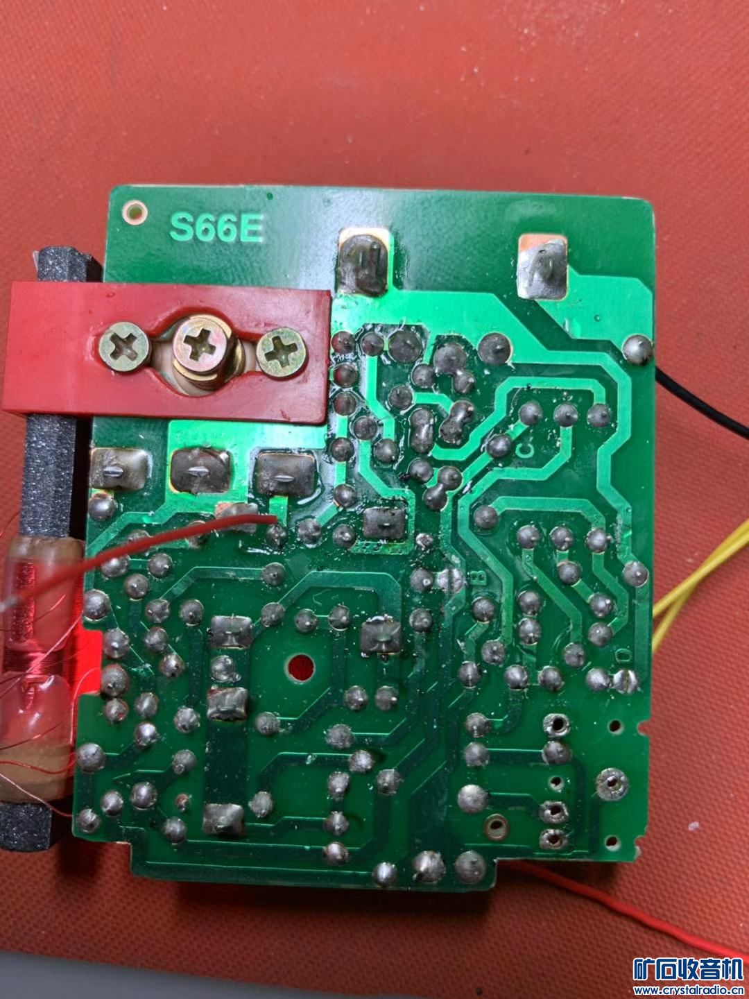

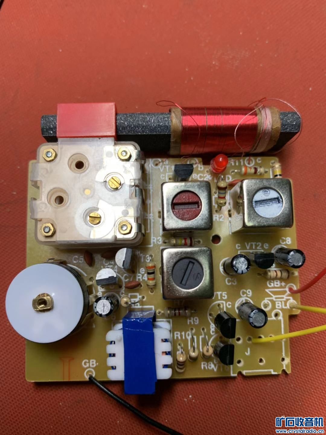

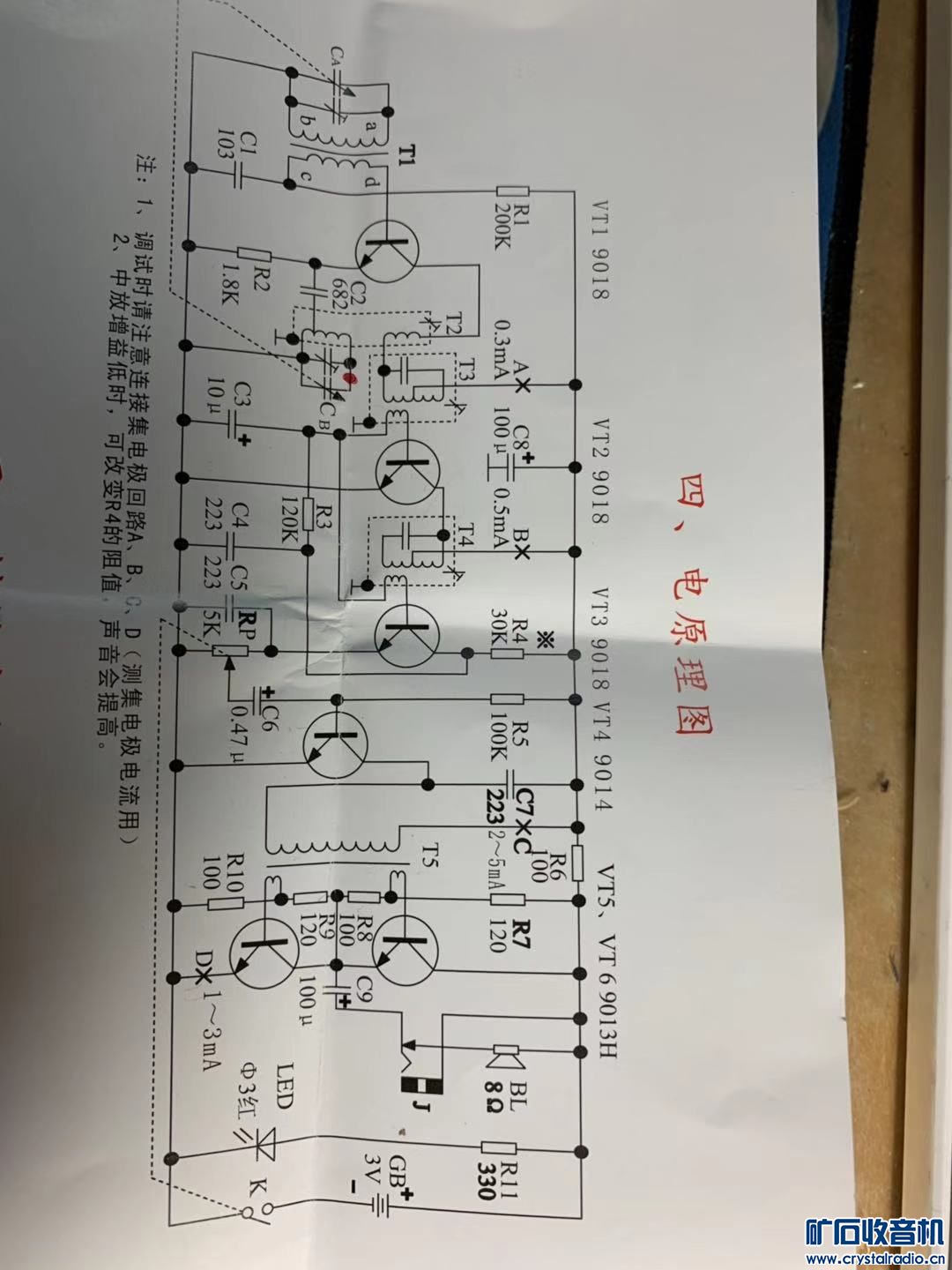

最近闲了无事做,想起国庆网购了一套S66E套件,安装好了,调试发现B点无电流,检查N没安装错误和连锡的地方,不死心,又订了一套(价格很便宜),安装好了一个鸟样,气死了,仔细检查了,才发现套件里配的新的223电容全是漏电坏的,2套都一样,更换后电流正常了,现在还有一个问题雪花声很洪亮,一旦搜到台声音就像蚊子一样,要耳朵贴上去才能听到。有知道的老师给个思路。 微信图片_20191023151118.jpg 微信图片_20191023151129.jpg 微信图片_20191023151135.jpg 微信图片_20191023151140.jpg

首先应该逐个检查元件是否合格,然后再装机,先装低放电路的最后一级功放级,检测电流,电压都正常了,再一级一级往前装,直至第一级变频震荡级,大多数都能装响,另外,中夏的功放对管B值不配对,要重新换放大倍数基本一样大的对管。这样,声音也就响亮了。还有中夏另一款式应刷接线图磁棒线圈的输入端接法是错的。磁棒线圈的初级热端应该接可变电容的输入端。
发表于 2019-10-23 17:38:55 来自手机 | 显示全部楼层

这玩意本身就是学习机,能响就好。要达到基本能使用,必须改造。
1.元件筛选,各元件无故障;9018挑最好的装第一极;
2.工作点调整:电路及其简陋;建议参照标准机改造,达到逐级调整。
3.R6两端各对地加接47-100UF电容。
必须达到VT1管子优良,各点工作点调整得当,然后进入频率统调。否则只能达到能响。
该套件价格太过便宜,所以不能讲质量。
