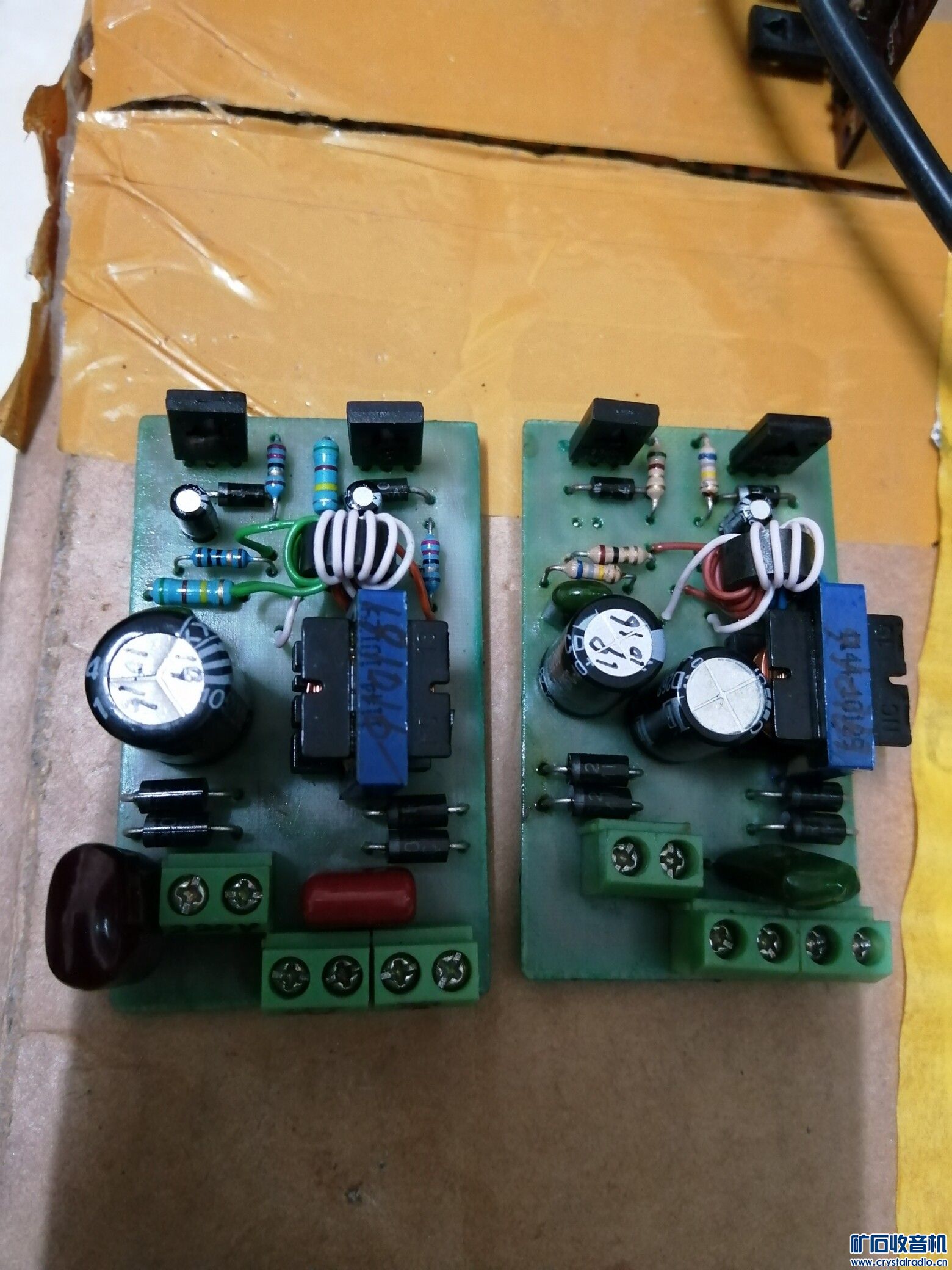

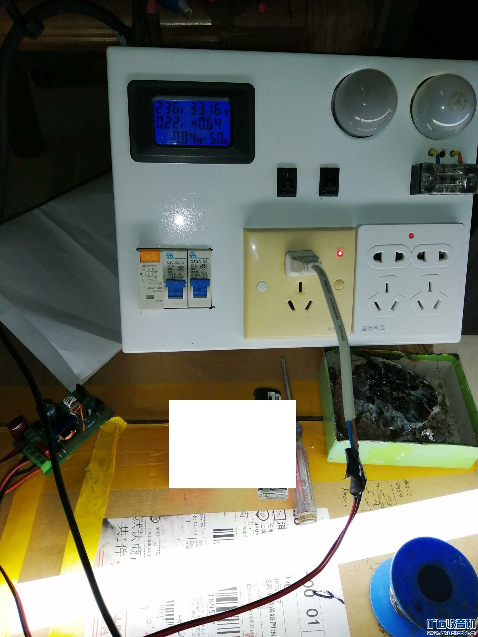

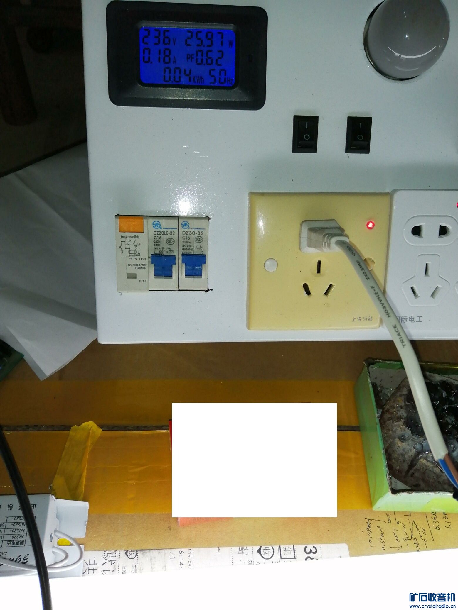

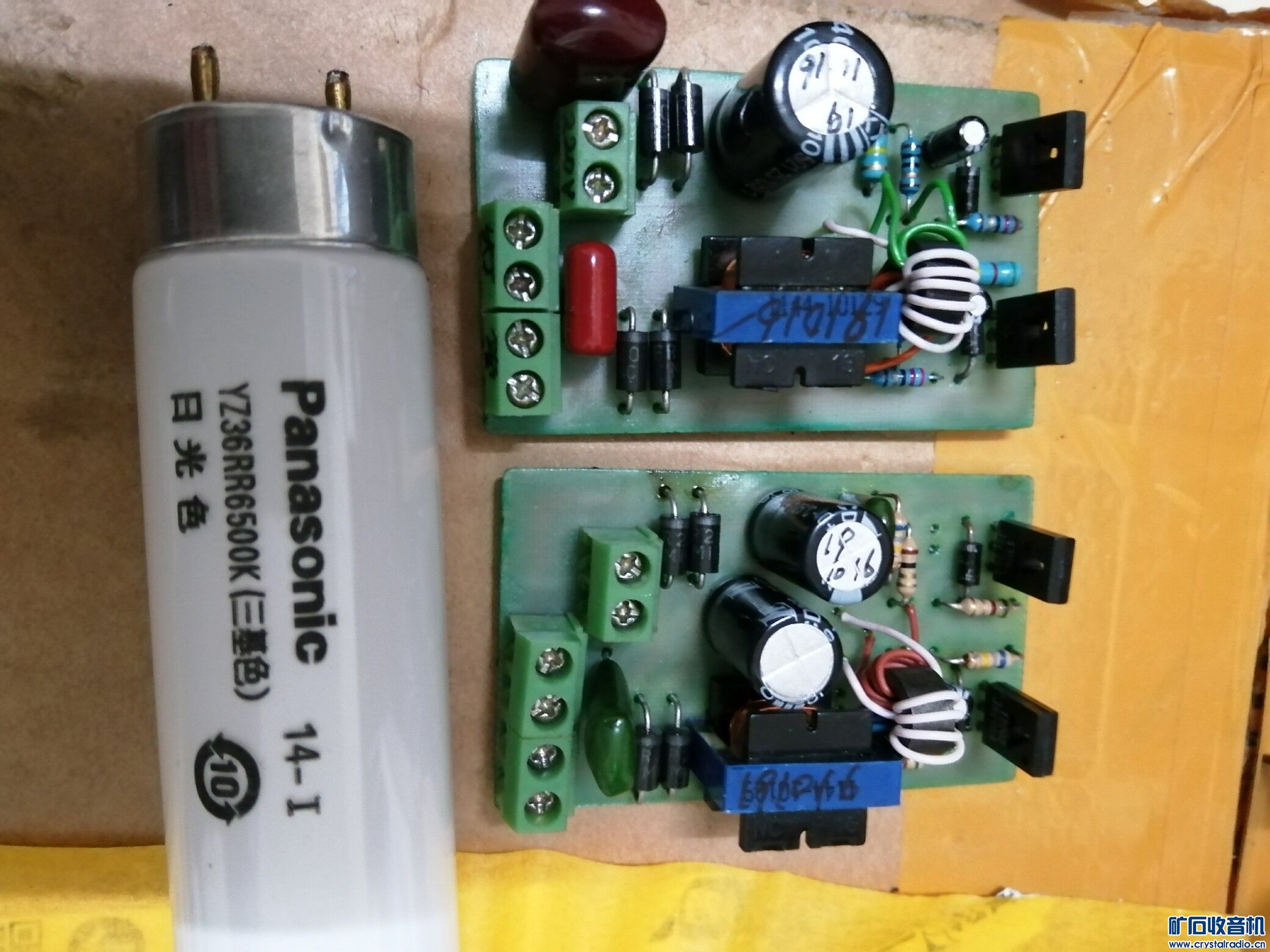

自己画了二个版本的日光灯电子镇流器,线路基本一样,一块是单电容,一块是双电容的,
用新做的维修测试台进行调试,发现双电容的功率因数比单电容的高不少,不过双电容的功率管和输出电感有点温升,
功率管是 13003 的,灯管是同一根 36W 松下,而且自制的二块板比新买的电子镇流器效率还高,

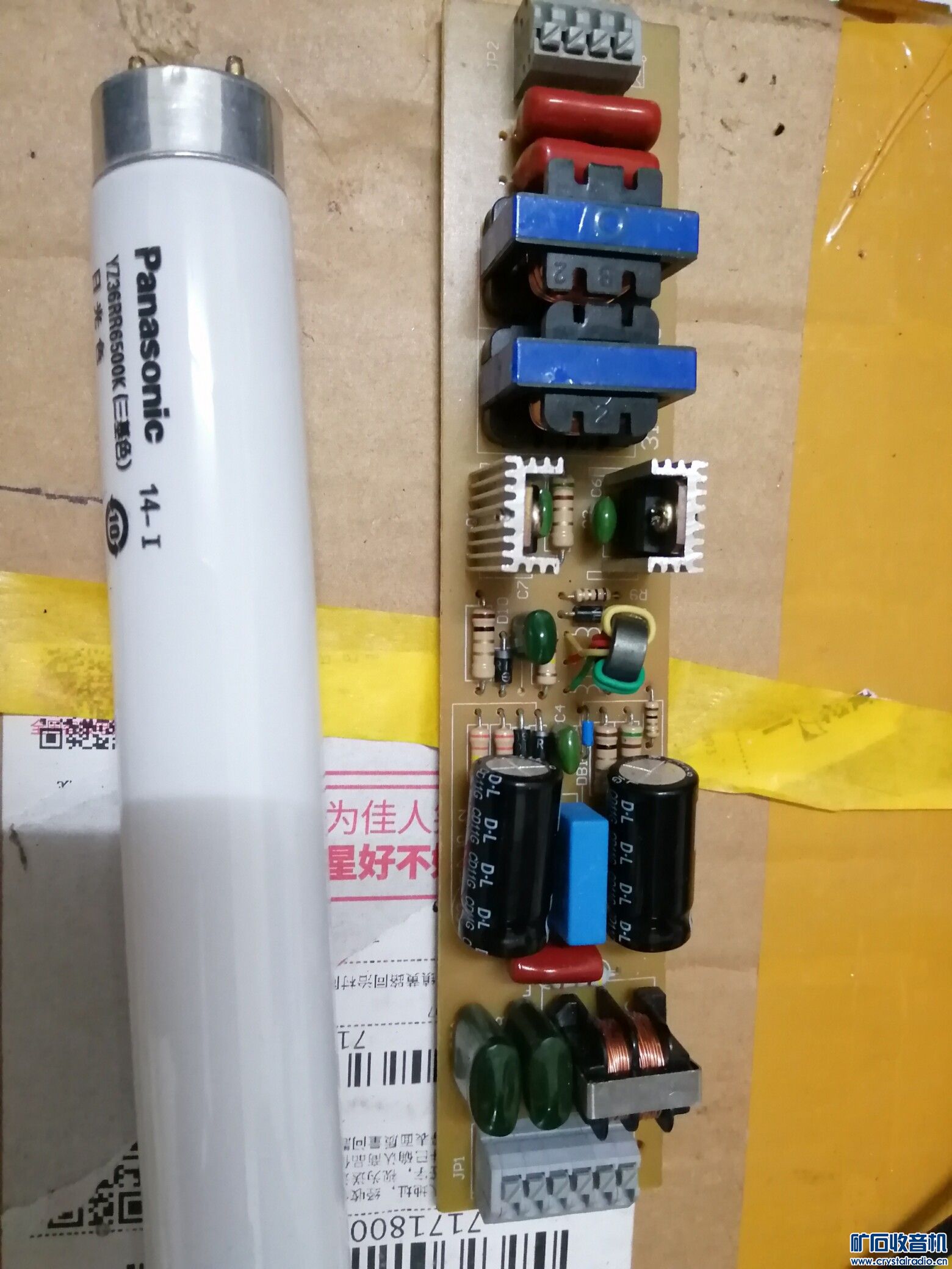

另外有一块捡的修复板双管的,有补偿电路的功率因数达9十几,第一个测试没拍照
新买的

     嗯,以后修开关电源和电器方便多了,不用拿灯泡焊来焊去,仪表测来测去,一看便知

请问这个表头叫什么名字
 楼主| 发表于 2019-11-19 11:54:12 | 显示全部楼层
davidxj 发表于 2019-11-19 10:27
请问这个表头叫什么名字
交流数显电力监测仪,还有直流数显电力监测仪,库仑计等
根据自己需要选配

最近刚把家里的55W电子镇流器修好,用的双电容,屏闪还是不小。
13003在40W以上不耐用,最好选用13003B或13005
