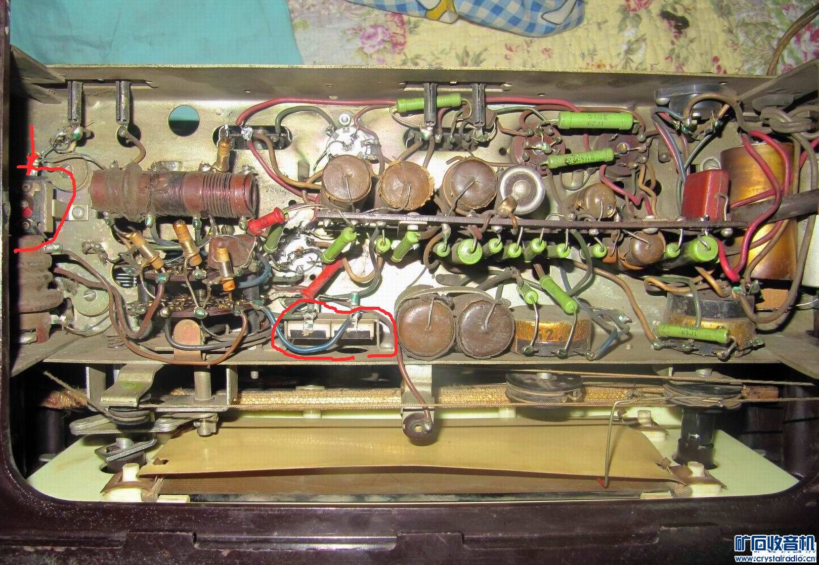

发表于 2019-10-23 17:45:21 | 显示全部楼层
红线圈出的都是云母可调电容,左边的那个可能就是中波的。
熊猫机(红星)的波段开关和线圈很特殊,电路非常的绕人,看着头大,试着调调看。
这几个可调电容主要是调整高端震荡频率用的。
改变低端可能要改变垫整电容的容量。

 楼主| 发表于 2019-10-24 08:31:41 | 显示全部楼层
熊猫机(红星)的波段开关和线圈很特殊,电 ...
所言极是。感谢!
确实是左侧那个,它是串联在中波线圈旁边的Cz,测量电容值在600左右变化,调到最小时仍然只有940KC,断开其中2片后,可以调到1000KC,此时电容量在约300左右可调。

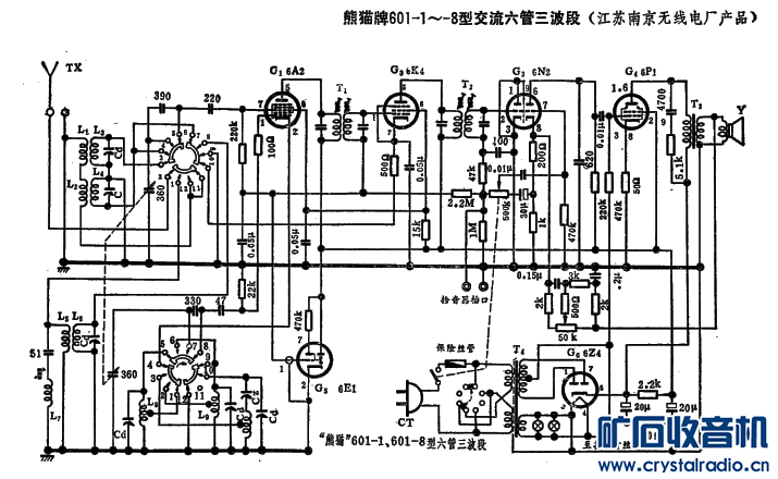

电路图:

     信号输入电路,调幅广播中波段频率535~1605KHz,其比例,1:3,根据f=1/2π√LC,所需电容变比为1:9,常用双联可变电容容量为12/365P,其变比约为1:30,由于调谐电路中有电子管输入电容及线路杂散电容等,通过并联微调电容,使容量为40~395P,变比达到1:10左右。
      而中波振荡电路,频率为(535+465)KHz~(1605+465)KHz=1000~2070KHz=1:2.07,要求电容变比为1:4.3,如果于可变电容(40~395P)之间串接一个390P的电容,其电容为36~196P,约1:5.4,可满足振荡回路调谐要求,600号垫整电容就是在统调时起这个作用。
