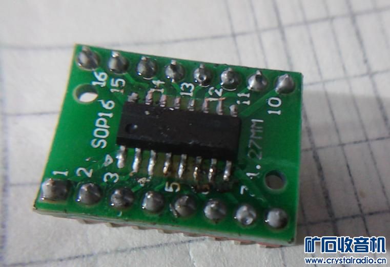

没条件腐蚀电路板,就用洞洞板了,芯片太小,加了个转接板,方便像我这种老花眼焊接。
65W的电烙铁焊了几次,一阵阵烟过后,总算焊完了,好担心把芯片给烫坏了。接下来按照电路图布线来也不难,向个元件而已,不过那个晶振好小,按键也焊在洞洞板上了。

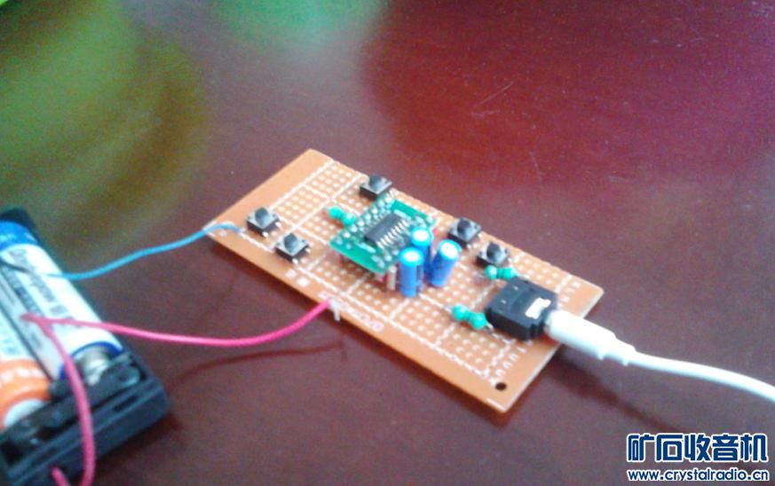

焊完通电,有沙沙声了,马上按搜索,有声音,音量足,音质很好,还是立体声。不过有一声道有卡卡杂音。
检查周围元件无问题,用万用表测量输出电压1.2V,正常那个0.9V,估计芯片用烙铁烫坏了,刚才焊时间有点久,温度也有点高。
不是买了几个芯片吗,换另一个上去,问题解决了。用耳塞听,音质很好,而且功耗也不大,放音电流20毫安,待机15微安,微安,微安,不是毫安哟。
这样第一块仿制品就做好了,防淘宝那个商家做的
那个被烫坏的芯片丢了有点可惜,毕竟只坏了一个声道,还有一个声道能用,有空再做一个单声道的收音机。会在本贴跟进。

用耳塞听太久会头昏,还有一块半坏芯片,这次做一个用喇叭放音的,电路图还是原来那个图,焊接方法和第一块芯片一样,只不过功放是个问题,先用一个9013三极管做了最简单的功放,声音差也小,但能听得清楚,三极管发热厉害,但没烧,5号电池用了四小时就没电了,后来测电流居然有150毫安,难怪耗电。
 楼主| 发表于 2019-10-23 15:42:21 | 显示全部楼层
单管功放太耗电,不耗电又不够响

 楼主| 发表于 2019-10-24 09:41:11 | 显示全部楼层
想搞个推挽,找找元件,不够。
后来发现箱底有一块TDA2822的功放板,大喜,懒得拆来焊了,直接用绳子绑在一起。这回音质好多了,电流也只有50毫安左右,是那个9013的三分之一。
后来发现这个声道也有杂音,是不是在坏的基础上又坏了一个?一查电压居然有1.4V,再查原来坏的那一个声道1.1V,没有杂音了,怪了?于是搞了两个插针,那个好就要哪个来听。
用得最多的就是搜频了,特地加了两个圆按键,手感好。
最后搭了一个垃圾平台,一台组装的DSP收音机就组装成了。
这种数调的也好玩,选台就按一下频率增加或减少,因为没有显示,也不知道收到什么台,就逼你去听一段时间。有趣。
