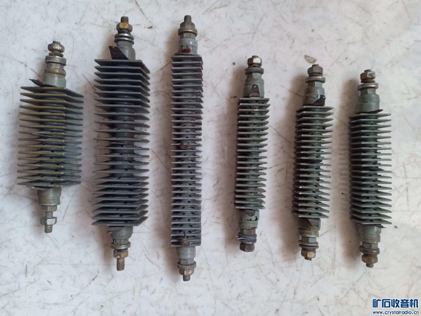

捡了些硒整流堆,不知道算不算古董,应该是60年代的,以前也没见过,上图坛友们分享一下。

发表于 2019-10-22 23:19:35 | 显示全部楼层
60年代玩过。这东西实实在在是被淘汰了。与现在的二极管比没有任何优势。

发表于 2019-10-22 21:14:11 | 显示全部楼层
记得小时候做电源时,去九江路外滩那边的沙市中央商场买过硒堆整流器。就是那个样,片数越多耐压越高。

每片的耐压大概是多少

硒片的耐压一般为每片18V。电流看面积。

比较老的美国放映机、收音机等,有一些就用硒堆整流,所以一定程度来说,这个还是有一些利用价值的。

年青时见过此宝物,实际没用过。估计此物在工作过程中不需要降温措施吧?

效率低,功耗大。没啥实用价值,算是低档收藏品吧。

硒堆工作电流大、过载能力强。其实60年代即已逐渐淘汰,只偶见用于一些保护电路中,我修过73年产的300KW的6146发电机组,其励磁保护就用的是硒堆。
