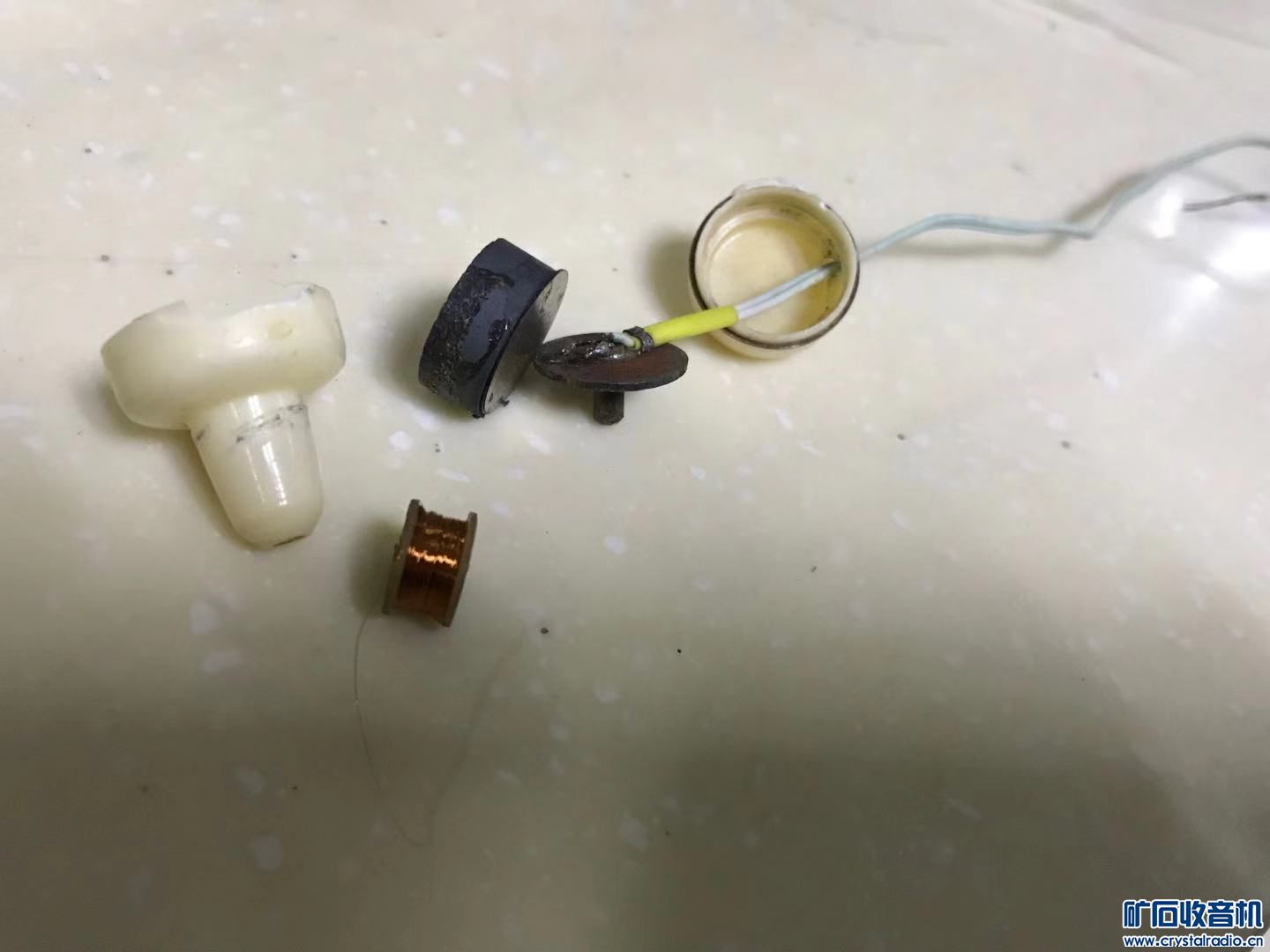

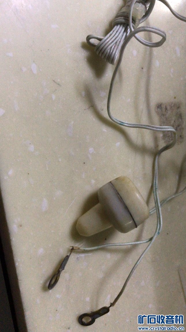

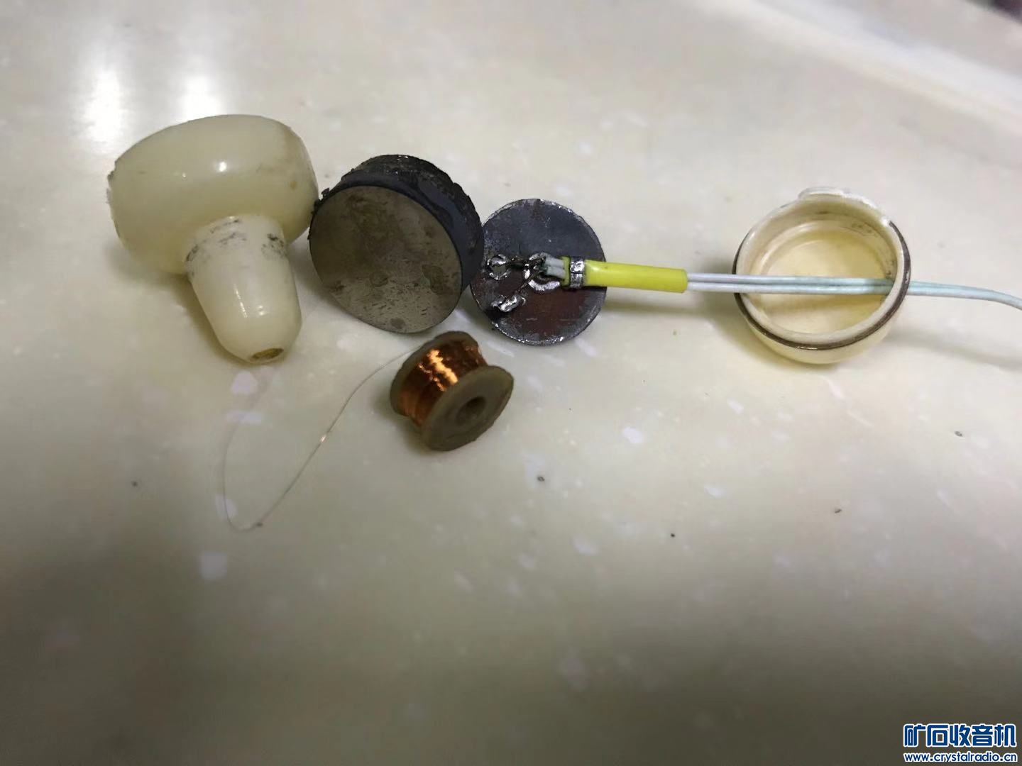

可以用漆包线蘸水杨酸钠粉末烙铁加温加锡焊接吗?
600欧姆老耳机

40倍显微镜下漆包线
40倍显微镜下漆包线

发表于 2019-10-22 21:01:33 | 显示全部楼层
直径8丝。早期(70年代中学生时期)就用火柴快速火烧。
已很长时间没用过。
发表于 2019-10-22 21:06:13 | 显示全部楼层
到细砂布上边焊边拖,立马上锡。

 楼主| 发表于 2019-10-22 21:24:33 | 显示全部楼层
365171757 发表于 2019-10-22 21:06
到细砂布上边焊边拖,立马上锡。
有一根线特短,无法拖焊
 楼主| 发表于 2019-10-22 21:26:25 | 显示全部楼层
已很长时间没用过。
有一根线特短,怕烧断
发表于 2019-10-22 21:45:59 | 显示全部楼层
把漆包线头垫在手指甲上面,用金相细砂纸条蹭去漆皮。
发表于 2019-10-22 21:47:31 | 显示全部楼层
如果是内匝线头比较麻烦。一般是要重绕了。
还有一种办法就是破坏断线头一侧的线圈外架,使短线头外露(相当于延长短线头),这样就可进行相应的焊接了。我曾这样做过,也成功了。
 楼主| 发表于 2019-10-22 22:05:45 | 显示全部楼层
还有一种办法就是破坏断线头一侧的线圈外架,使短线头外露( ...
破坏断线头一侧的线圈外架,使短线头外露。好办法
补充内容 (2019-10-23 10:09):
依照此法,马虎大意,把别的线圈搞断了。真是一个针线活哦。

发表于 2019-10-23 11:54:54 来自手机 | 显示全部楼层
漆包线搁在药片上,热烙铁头吃锡轻压线头,一小会漆包线线头就吃上锡
