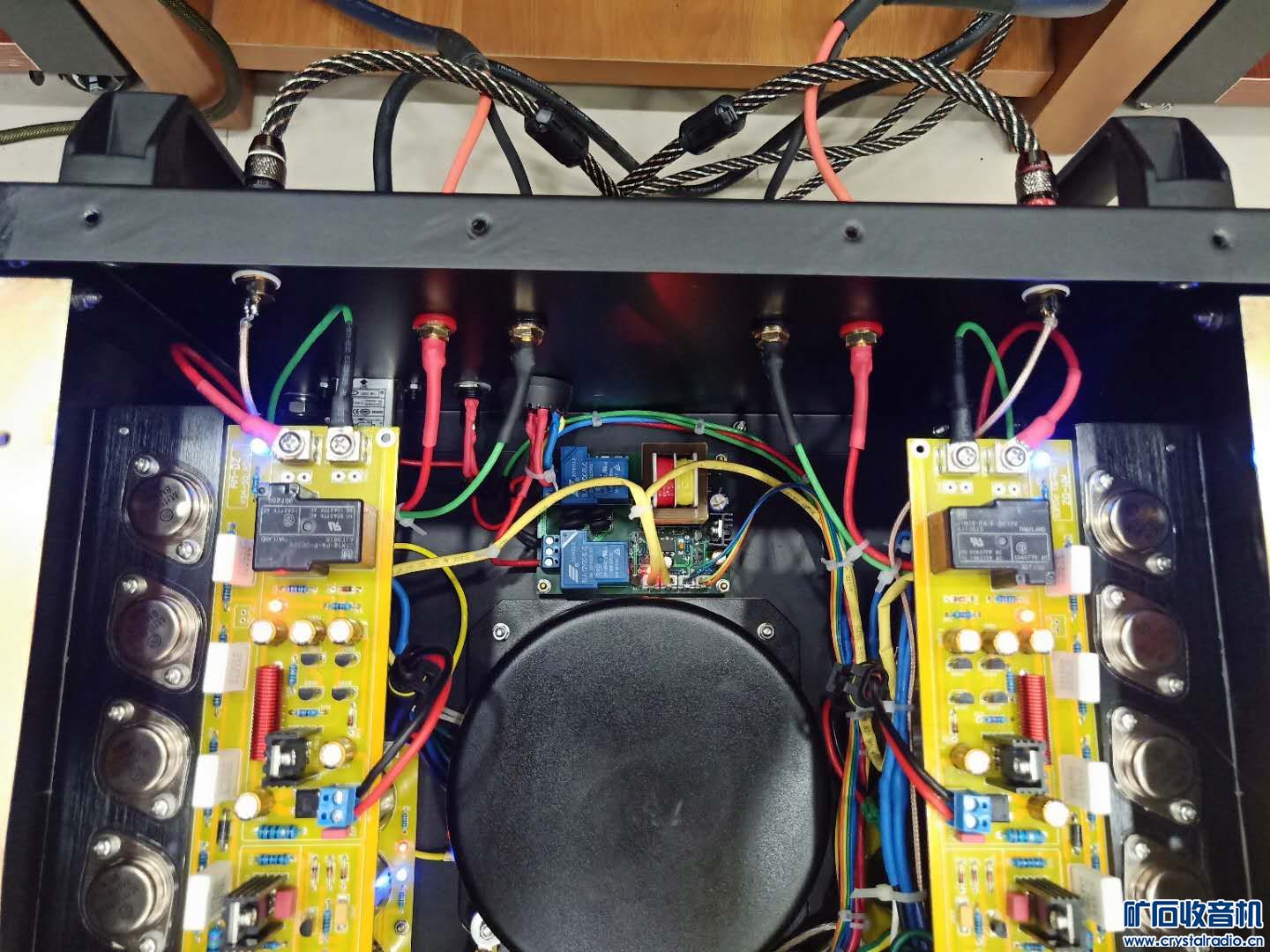

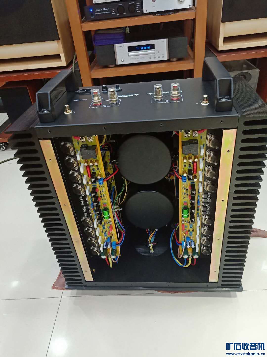

KSA100纯甲类后级功放板80W大甲(金封管)
 楼主| 发表于 2019-10-24 17:24:40 | 显示全部楼层
机箱就花了1300元   两个650W的环牛    发烧不谈钱

 楼主| 发表于 2019-10-22 18:50:31 | 显示全部楼层
板上集成喇叭保护电路,喇保护电路单独供,互不干扰
功放板基本参数:
功放板输入电压:正负30V-60V 直流输入。
输出功率:甲类80W+80W 不失真功率 甲乙类为500W+500W不失真功率输出。
输出阻抗:4-8 欧
喇叭保护基本参数;
                    采用原装欧母龙银触点继电器,接触可靠
                    7812稳压供电,性能更稳定。
                    供电电压:交流12-18V 0.2A 3W左右
                    通电路红灯亮起,电路正常3-5秒绿灯亮。电路启动,
                    最大承载功率500W,中点电位漂移1V,保护启动
推荐变压器参数:双28-38V 双交流输输出 功率(500W以上)

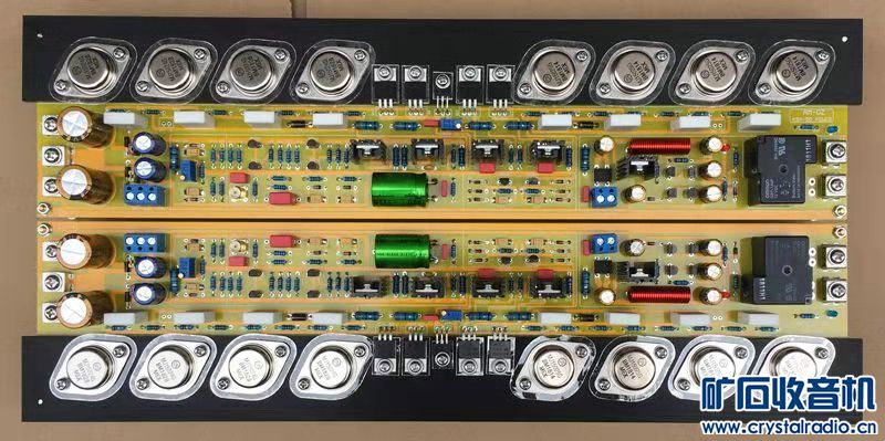

 楼主| 发表于 2019-10-22 18:53:58 | 显示全部楼层
贴一下板子
 楼主| 发表于 2019-10-22 19:01:12 | 显示全部楼层
KSA100纯甲类后级功放板80W

中点电位调整
将万用表拨到直流2V电压档 黑表笔放在输出端GND上,红表笔放在输出端OUT上。细调电位器RW35 直至万用表读数在5MV以下即可。
 楼主| 发表于 2019-10-22 19:03:40 | 显示全部楼层
静态电流调节电位器为RW36顺时针方向为电流调大,逆时针电流调小
1:检查线路没有接错后,在正极上串上万用表,保证万用表的读数准确。调节微调电位器上的螺丝,冷态电流调致500毫安左右。然后散热器慢慢热起来,此时电流也会慢慢增大,这就是甲类的温度飘移,到800毫安左右散热器温度应在60度以下,手放在上面至少能坚持5秒。如果太热,反方向将电流调小。保证散热器热态时电流不超过1安,散热器温度不超过70度,因为业余情况下,用户一般只有一个万用表,正极电流达到800毫安时
 楼主| 发表于 2019-10-22 19:04:24 | 显示全部楼层
此调试时散热器不能小于3.0公斤,推荐静态电流:1.5安 散热器5公斤以上
 楼主| 发表于 2019-10-22 19:05:59 | 显示全部楼层
本板采用2.0毫米双面板设计,金属膜1%误差高精度 台产昆贸粗铜脚电阻,负载电阻采用日产KOA无感功率电阻,薄膜电容采用德国威马WIMA,电解采用日本ELAN和尼康或松下发烧电容,功率管采用全新原装安森美音频对管(MJ15025和MJ15024管王)每声道3对6只。 激励管和电压放大管分别采用(MJE15035/15034和MJE15033/15032)音频对管 ,元件排列整齐,电路设计合理,音质清纯甜润,细节表现突出。 声音温暖平滑。动态强劲有力,一般大食量音箱都可以丛容地推动

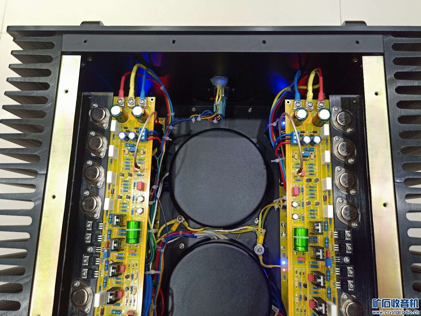

发表于 2019-10-22 19:51:37 | 显示全部楼层
80W推15寸全频吃力吗?15寸貌似几百瓦以上才好推,这个同轴分频点是多少?对中音有影响吗?
发表于 2019-10-22 19:51:48 | 显示全部楼层
电路板整齐美观,用料上乘,多少钱一块买的?
另外甲乙类功放把电流调大就是甲类吗?
能公布一下电路图吗?
