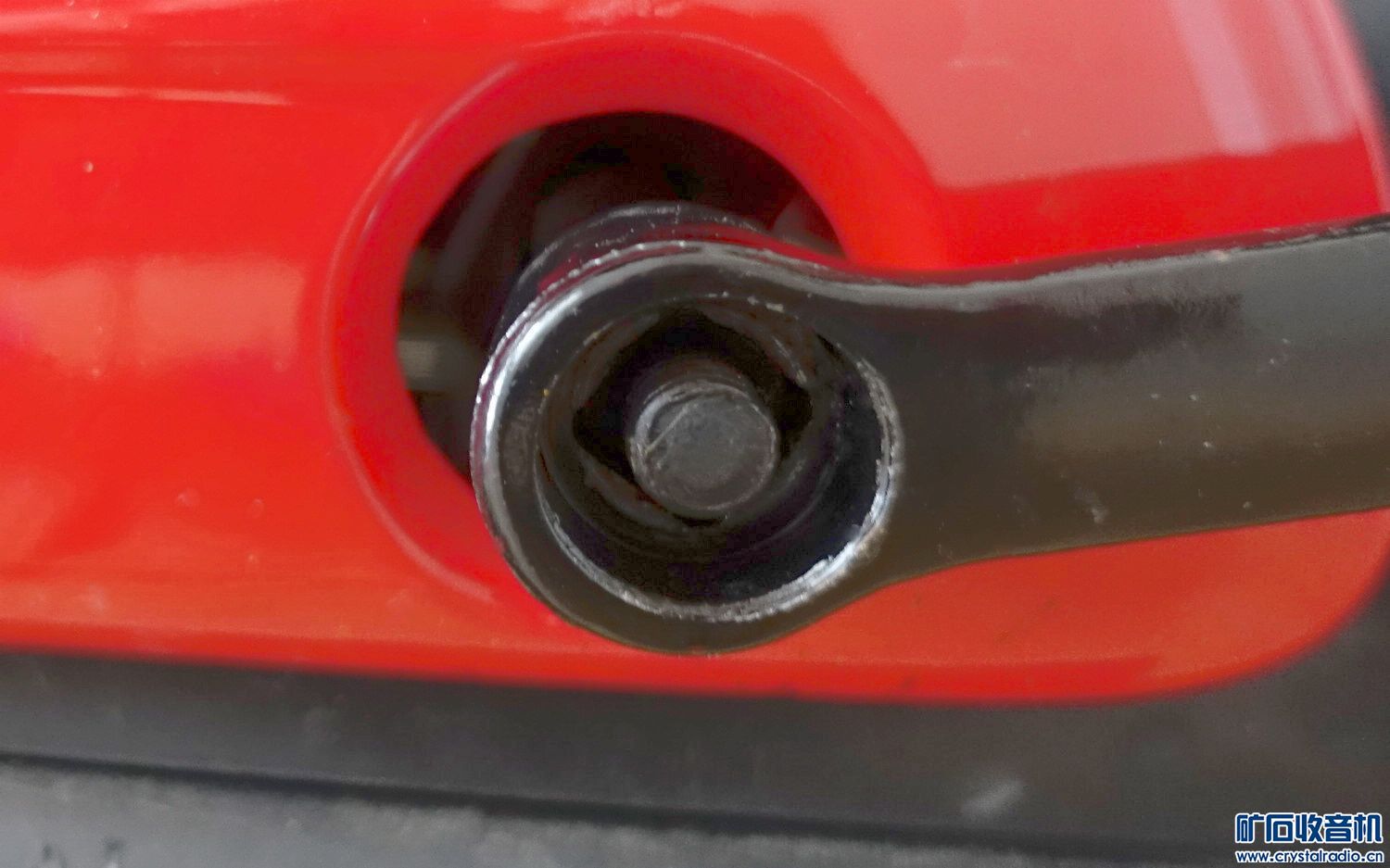

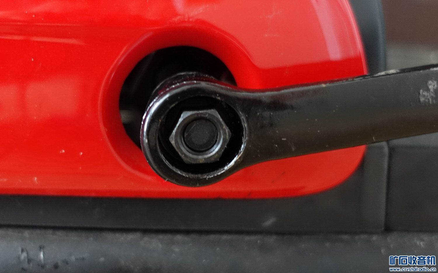

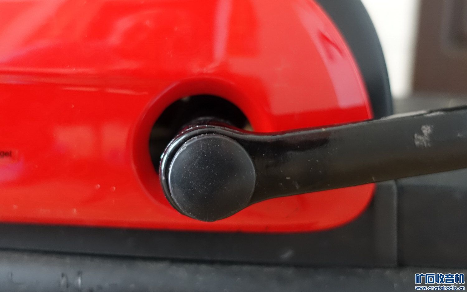

看第三图螺帽取下后曲柄是否就可直接取出?
请熟悉电动自行车的大虾赐教!

用套筒扳手,一边正丝,另一边倒丝。螺母退下后曲柄就可以直接退了。
发表于 2019-10-22 12:46:18 | 显示全部楼层
螺母卸掉 小锤子轻砸中轴就能卸掉

 楼主| 发表于 2019-10-22 13:25:18 | 显示全部楼层
谢谢各位的关注!

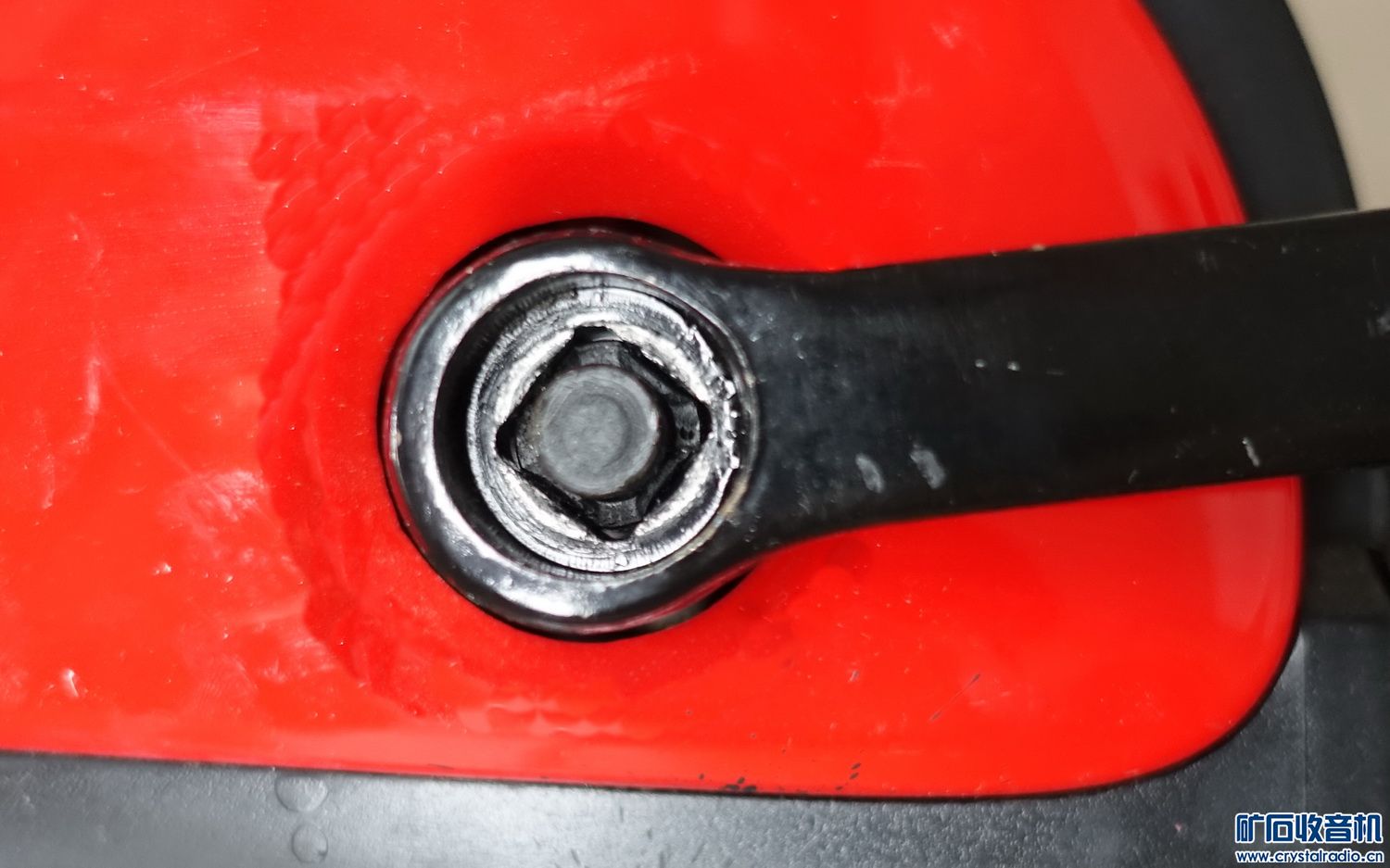

是否可以理解螺母之下就没有其他紧固件了.因此卸下螺母,轻轻敲击曲柄就可以将其卸下了?
发表于 2019-10-22 13:44:45 | 显示全部楼层
我拆过!!也是拆到你这一步,就拆不动了!!

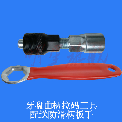

螺母用套筒扳手很容易拆下的,拆下后发现曲柄和中轴啮合满紧的,不能敲打,是否要像电机维修柴轴承时用拉码器将轴承拉出来那么做啊?
 楼主| 发表于 2019-10-22 16:55:55 | 显示全部楼层
用这个拉码或可以!
发表于 2019-10-23 08:54:59 | 显示全部楼层
楼上正解,脚踏曲柄,和中轴结合的地方有内螺纹,都是正牙的,把上面的工具中间丝顶后退到有一定空间留给中轴,然后上入牙盘曲柄中,记得多上几圈甚至上紧,然后把中间的顶芯向入面旋(大胆向入面旋,曲柄装得越紧旋入的力量就要越大,不用怕顶坏),就可以顶出曲柄了。
发表于 2019-10-23 20:24:08 | 显示全部楼层
11/12楼说的对,一般用自行车曲柄专用拉马可以搞定,也有曲柄螺纹太软,拉马拉脱,只能上台钳子弄了,也有说可以去掉螺母后骑车走几里路曲柄就脱落了。
