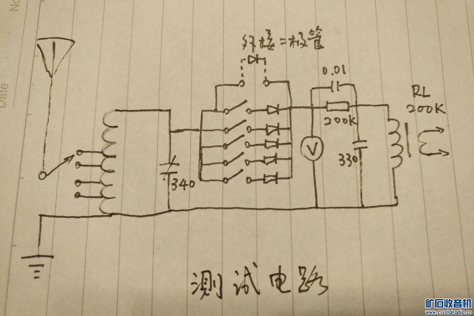

近日收集了十种常用检波二极管,并把它们放在我那“多功能测试平台”上,分别对它们的检波效率及选择性进行了比较。与矿友们以往常用的单纯测量最大检波电流不同,我用的是更加接近于矿机实际应用的状态,我引入了班尼电路。这样做的目的一方面是为了兼顾选择性,另一方面也是为了减小因输入阻抗不同而对调谐回路压力的变化,让大家尽可能地站在同一起跑点上。因此,测量也就从最大电流改为最高电压。测试设备及线路请见下图

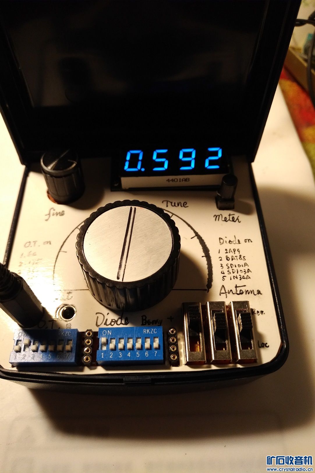

用矿机(即那所谓的多功能测试平台)在我居住地可以轻松收到八个本地中波电台。其中990KC最强,当阻抗匹配时最大输出电压可超过1000mv,比较弱的是1422KC,有100多mv。但为了照顾选择性,我刻意降低了天线接入系数,因此输入电压有所降低。
测试本台机内安装了五只二极管(最大可装七只),用DIP开关来切换。另外还有一只四脚针型插座可以接入其它检波元件(图中DIP开关中间的那只)。测试的结果如下表:

制造频偏的方法是简单地在外接二极管插座上加接小电容(我用的是三只22pf相串联,约7pf左右)。如下图。
具体做法是:当任意一内置二极管接通时,调节可变电容器使某一弱台的输出电压最大,然后把小电容并接到原先为外接二极管所准备的插座上,造成失调 。因为接入的电容容量是固定的,接收电台频率是固定的,线圈电感量是固定的,因此对不同的检波二极管来说频偏也是一样的。其电路如下:
有人可能会质疑这种在检波器二端加并联电容的接法,对此我完全同意。但一方面我不大愿意再去拆开已装盒的矿机,另一方面如从其等效电路方面来看是完全合规的。
