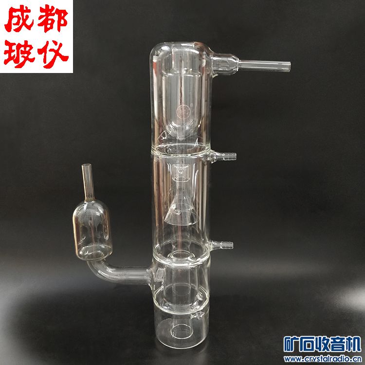

请问专家..在某宝上看到据说1200元高真空扩散泵能否达到真空管的真空度要求@@

扩散泵是是一种次级泵,必须配合机械泵使用的.
作为前级(低真空)的机械泵要能将系统抽到前置压强(5×10-2托以下),扩散泵才能有效工作的.

这是化学上用的玻璃扩散泵,可以抽高真空,大概10^-4到10^-6Pa,做电子管是够了,使用起来讲究很多哦~操作需要比较高的技巧,我们化学系在《高等无机化学实验》课程里有讲怎么用,操作不当可是会爆炸的

这玻璃扩散泵一看就不大靠谱,真要想搞也得花几千块买个那种金属的扩散泵才靠谱。

楼主是想制造电子管啊,好像不是只有真空泵就可以的吧。

透明的好讲解扩散泵工作原理

机油会让阴极变差,学名返油

这是开发试制电子管的实验室设备。

这玩意 不是一般小作坊能达到的,看看各个国家当年有几个能自己生产电子管就懂了,  这玩意看着简单 但是做出来真不是想得那么简单,
