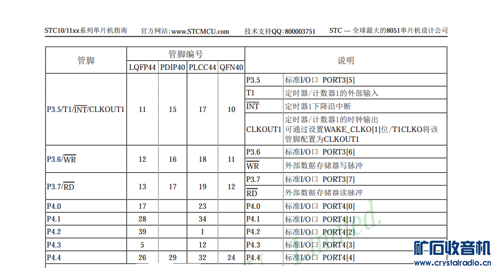

在STC官网查11F32   LQFP44封装的PDF,5脚即是P3.0口又是P4.3口,6脚没有定义难不成是空脚?那么5脚到底是P3.0还是P4.3,6脚又是什么功能脚

发表于 2019-10-20 20:12:24 | 显示全部楼层
有图,再核对一下,就是把 6 印成了 5,这个事,常见。赶快给他发信息,有奖励!!
