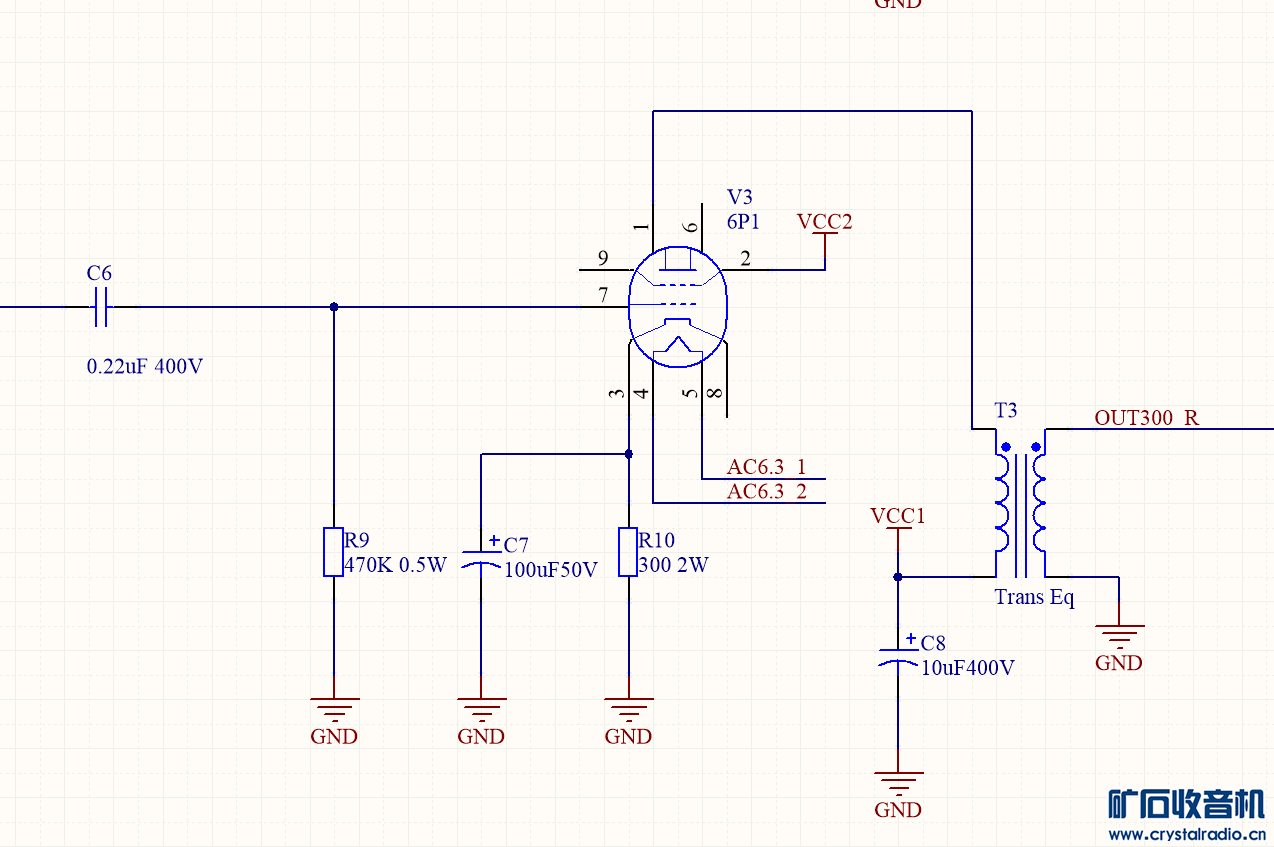

做了个6N1推6P1的耳放,有个基础的问题,6P1的屏压是指6P1管子1、3脚之间的电压,还是下图VCC1的电压?我机子三极管接法, 1脚对地253V,VCC1是273V,阴极电流41mA,屏压是多少?

发表于 2019-10-20 13:02:16 | 显示全部楼层
电路图上的屏压,是指公共端对屏极的电压。
 楼主| 发表于 2019-10-20 13:04:56 | 显示全部楼层
那就是1、6脚对地的电压253V了,谢谢!
发表于 2019-10-20 13:06:17 | 显示全部楼层
屏压当然是屏极对地的电压。253V是屏压。
发表于 2019-10-20 13:06:36 | 显示全部楼层
指6P1管子1、3脚之间的电压
 楼主| 发表于 2019-10-20 13:10:56 | 显示全部楼层
fjzxx46 发表于 2019-10-20 13:06
指6P1管子1、3脚之间的电压
那就是要减去阴极电阻的电压,253-12=241V,屏极电压低9V应该没什么关系吧?

从屏压字面上意思的理解感觉应该是1、3脚电压,阴极电压是为了自负偏接入的,应该是扣除。

发表于 2019-10-20 19:20:21 | 显示全部楼层
是1,3脚的电压,电子管在无说明的情况下默认所有电极电压的零电位参考点都是阴极
发表于 2019-10-22 12:56:19 | 显示全部楼层
在电路图里标识的屏压数值通常是指电子管屏极对地的电压;在电子管手册上标称的屏压参数是指管子屏极对阴极之间的电压值。

发表于 2019-10-23 18:56:55 | 显示全部楼层
指6P1管子1、3脚之间的电压
是指的屏级和阴极之间的电压。你说是不是这个意思。
