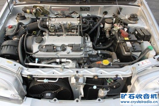

羚羊
这款车的发动机属于单凸轮轴多气门发动机,这样最大的缺点就是凸轮轴需要带动8个气门摇臂,每个气门摇臂推动2个气门,凸轮轴飞线性负载极大,在高速运行状态下进气配气不够精密 最直接的结果就是高速状态油耗高 但是车身轻也就抵消了高速的高油耗,实际上这一款发动机最佳工作区在3600转左右,比较中庸,就是常说的市内跑不够力 上高速跑不开  但是最大的特点还是车身轻量化很优秀,铃木在设计这款发动机的时候也就注定了后续的车身轻巧,所以在北斗星和羚羊上装配使用。
合资品牌 配件贼贵! 可以用长安面包车发动机配件代换
[ 本帖最后由 无烟男人 于 2011-4-17 20:12 编辑 ]

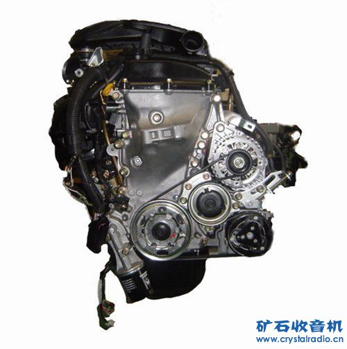

吉利金刚
金刚 金刚的车身钣金工艺确实体现了吉利的进取和进步(我相信国货还是有好东西的)
发动机 吉利在发动机上也有自己的优势,1.5级别有2款  一款是常规发动机 一款是CVVT发动机,实际上都是丰田的5A血统 。双凸轮轴结构,这样凸轮轴负载减小高速变形减小,所以高速下的配气要比单凸轮轴的发动机更好,直接结果就是省油,这款发动机性能属于市区型发动机,最大扭矩在2600转就可达到比较高的数值,这样驾驶感觉就是在市区游刃由于比较得心,但是上到高速以后就比较中庸 毕竟这款发动机的定位属于市区车辆。 CVVT的加入实际上就是改善了高速区中庸的缺陷,可以说带CVVT的发动机就比较适合您的要求。

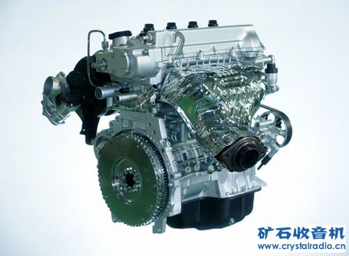

吉利自由舰
吉利自由舰使用发动机是1.3排量的 也是丰田的8A血统,吉利将丰田8A点火系统上让人诟病的分火头大胆的去掉,改为双高压并联点火时刻更精确火力更强大,再者就是把丰田的多点单电喷真正换成了多点电喷, 整体结构亦然终于丰田8A数据,这样从这些改进中可以体现吉利的发动机在动力性和燃油经济性上都比夏利装配的丰田8A强得不是一个档次,这款发动机正好相反在高速状态确有较好表现,在低速就有点吃紧,关键就是最大扭矩在高速区,但是吉利也不是吃干饭的,这里就把车身也进行了优化和轻量(请韩国的砖家进行优化设计)。
