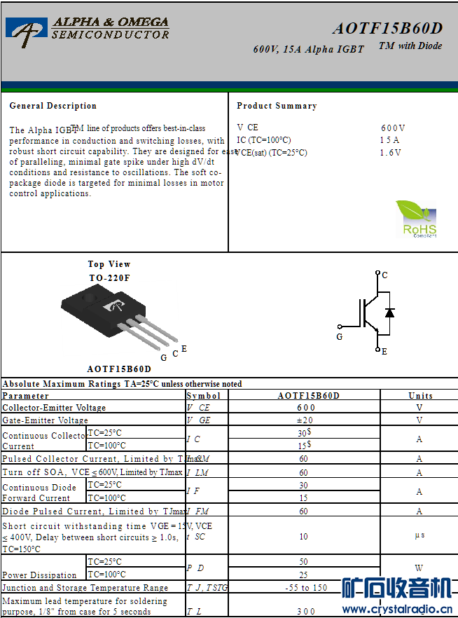

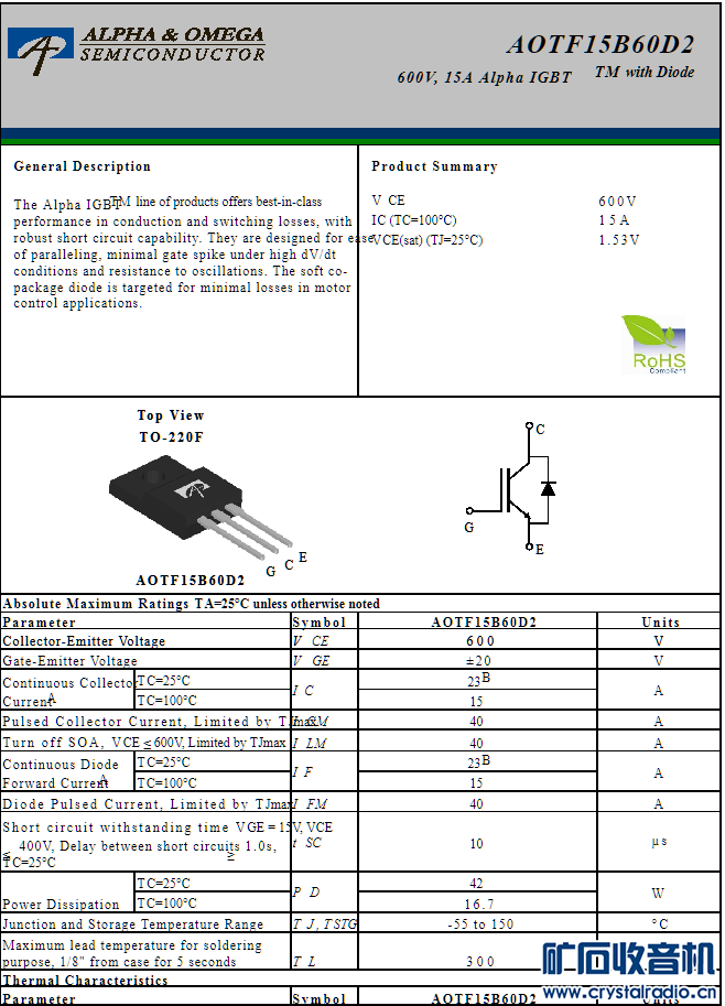

帮亲戚修台洗衣机,检查到主板上的管子坏了2个,场效应管 AOTF15B60D 用什么管子代换,先谢过了。

也许是P沟道15安耐压60伏的管子。
发表于 2019-10-19 20:12:55 | 显示全部楼层
找到该元件的主要参数 找相同或者相近的代换
发表于 2019-10-19 22:09:34 | 显示全部楼层
电磁炉的管子直接用
发表于 2019-10-22 21:11:26 | 显示全部楼层
先查找管子的参数,再根据参数找相应的管子代用,现在管子的型号太多,不一定要原型号的管子
