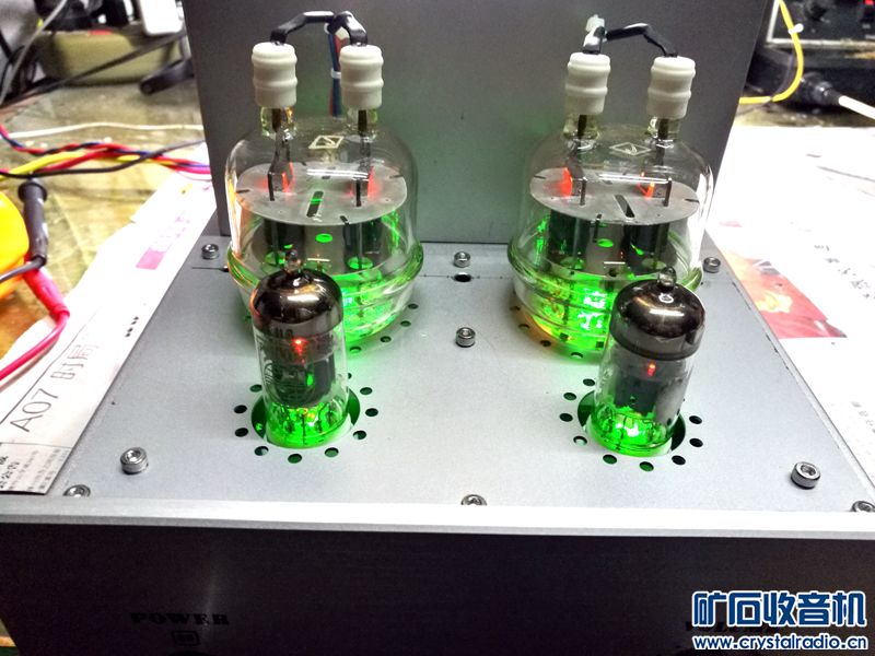

 楼主| 发表于 2019-10-20 09:27:28 | 显示全部楼层
谢谢各位指导。就是这台机器。
 楼主| 发表于 2019-10-20 13:00:32 | 显示全部楼层
天风雪雨 发表于 2019-10-20 12:40
原来是清风的机器,这机器用的是开关电源吧?
不是开关电源,上面罩子里是电源变压器。输出变压器在里面

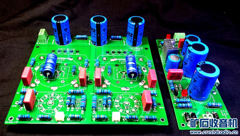

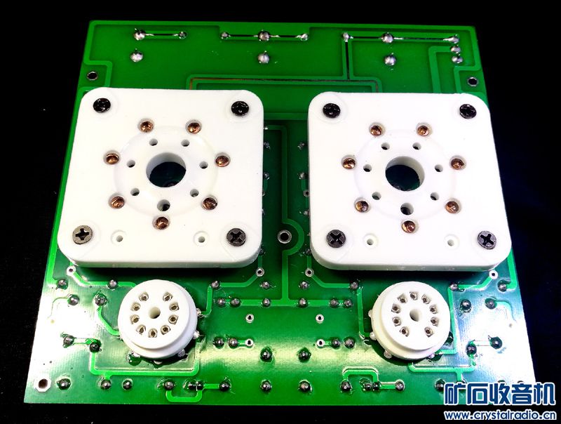

发表于 2019-11-26 15:36:16 | 显示全部楼层
FU32推挽输出牛用10K阻抗的吧,10K牛非常适合。
FU32是有名的“销魂夺魄”制作好了,音色很不错的。
发表于 2019-11-26 17:55:29 | 显示全部楼层
你这板子哪买的?
