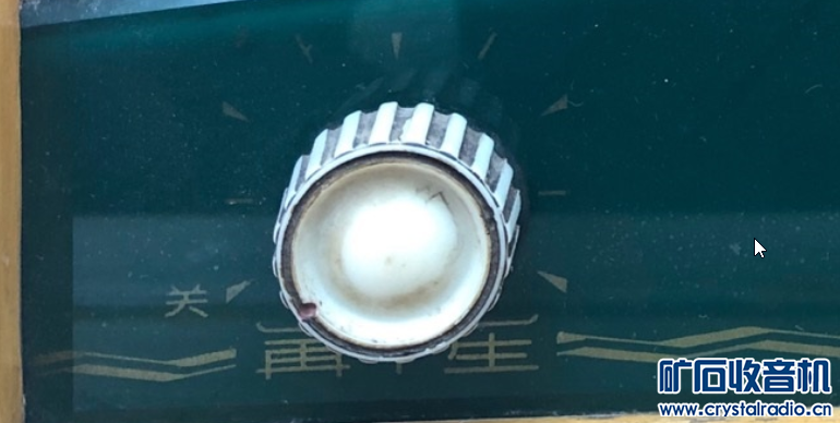

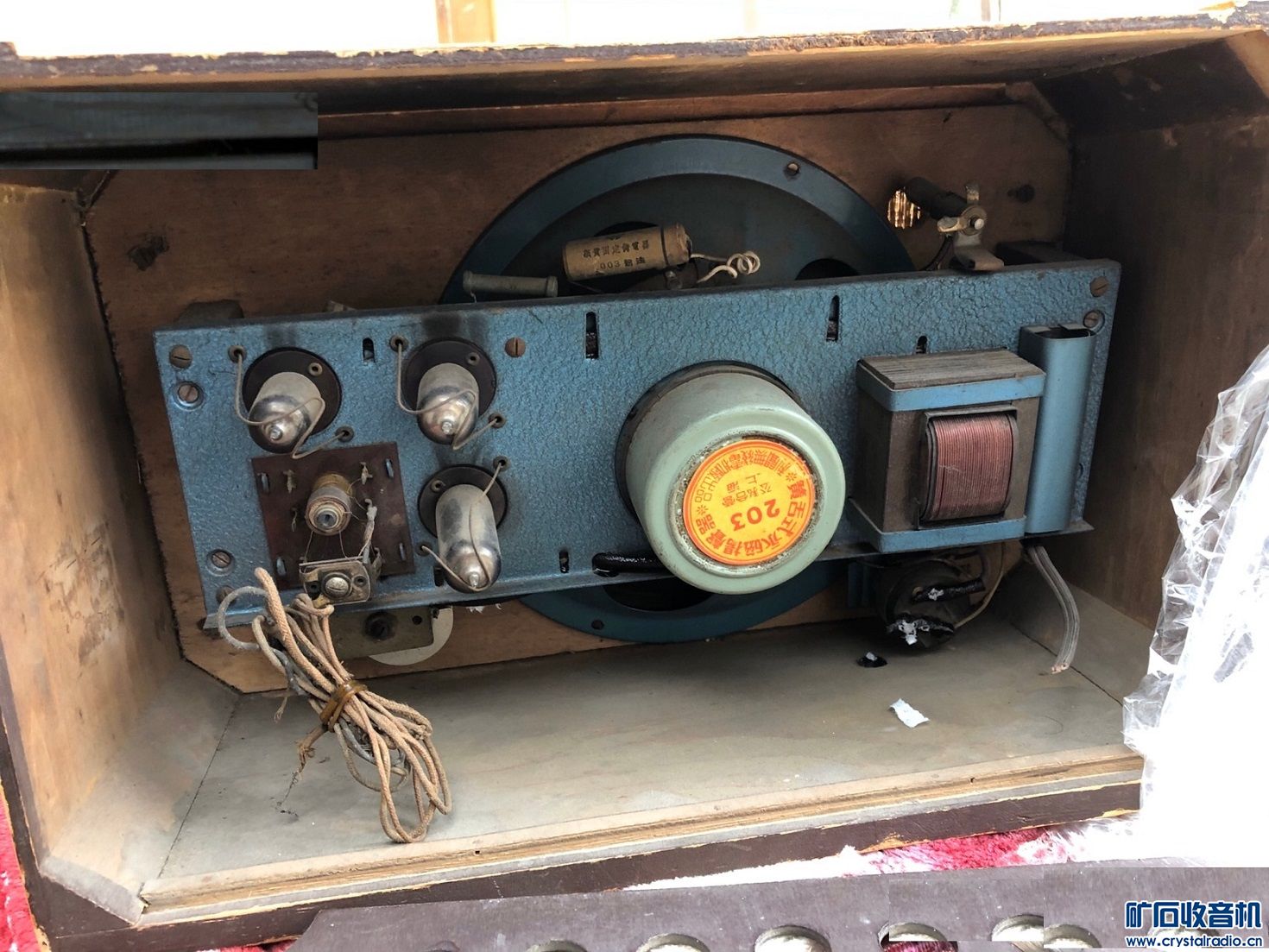

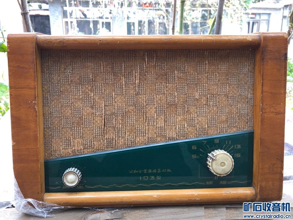

机友们,这是神么机机?没有见过?国产的是肯定的,电子管来复式机器?没见磁棒天线呀?
发表于 2019-10-18 08:41:45 | 显示全部楼层
再生机,空气单联,磁芯线圈,天线,看底板,喇叭,做工很好,收藏佳品。

        这收音机没见过,非常少见,舌簧永磁式扬声器就是舌簧喇叭吗?

喇叭很特殊,比较少见,声音肯定砰砰声,大喇叭就是好。

看样子是没有磁棒天线的,短的磁棒再加外接拉线的收音,电子管再生机器很少见

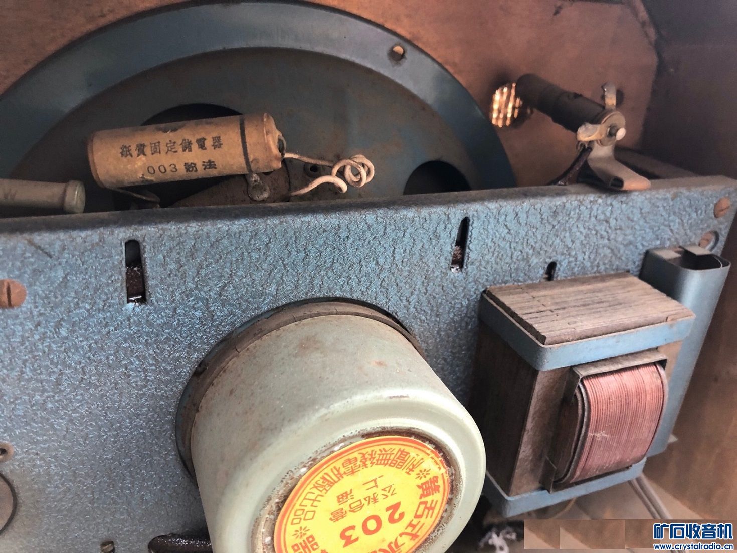

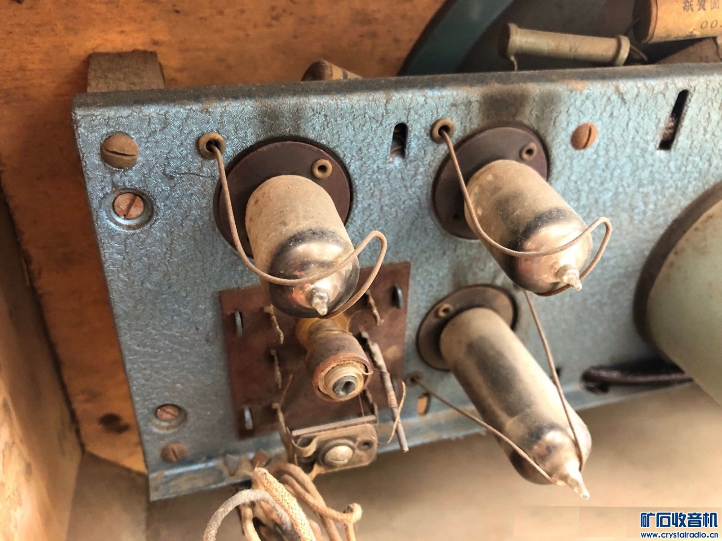

发表于 2019-10-18 09:25:29 来自手机 | 显示全部楼层
北京103。再生机,无来复。6J1栅极检波和再生。另一个6J1音频强放。6Z4两屏并联半波整流。后期版本103-1改为6N1半边强放半边整流。

不是再生式收音机,更不是来复式收音机。是直放式收音机。没有再生线圈,其面板旋钮一个是调台的,一个是调音量的兼开关,没有调再生的旋钮。

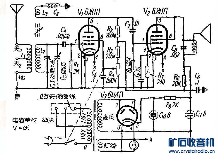

 楼主| 发表于 2019-10-18 09:30:56 | 显示全部楼层
原理图,原理图,
SCH
SCH
发表于 2019-10-18 09:35:13 | 显示全部楼层
lisenboy 发表于 2019-10-18 09:30
原理图,原理图,
固定式再生机。

不是再生式收音机,更不是来复式收音机。是直放式收音机。没有再生线圈,其面板旋钮一个是调台的,一个是调 ...
确定是再生机器,开关和音量钮下有写“再生”二字

做工不错,还以为是原来来的上海广播器材厂呢,前面朋友说是北京的。很讲究的。
