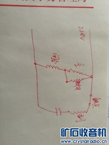

有哪位师傅见过这样的单相电机接线盒,请赐教

 楼主| 发表于 2019-10-18 12:45:41 来自手机 | 显示全部楼层
无烟男人 发表于 2019-10-18 11:35
弹簧是有老话滴,   电磁力是恒久滴,看看生产年代就懂了,   电冰箱为啥只有一个电流线圈?因为用重锤做 ...
还请烟版指正

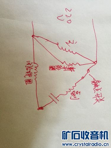

 楼主| 发表于 2019-10-18 12:46:25 来自手机 | 显示全部楼层
白菜123 发表于 2019-10-18 12:45
还请烟版指正
错了,等我重画
 楼主| 发表于 2019-10-18 12:49:33 来自手机 | 显示全部楼层
这个怎样,应该对了吧
发表于 2019-10-18 12:54:49 | 显示全部楼层
第二图应该是正确的,把触点画到电容的左边看着比较顺。
 楼主| 发表于 2019-10-18 13:06:09 来自手机 | 显示全部楼层
谢谢,这个电机有没有可能实现反转呢?
发表于 2019-10-18 16:15:06 | 显示全部楼层
白菜123 发表于 2019-10-18 13:06
谢谢,这个电机有没有可能实现反转呢?
把启动线圈调转接。
