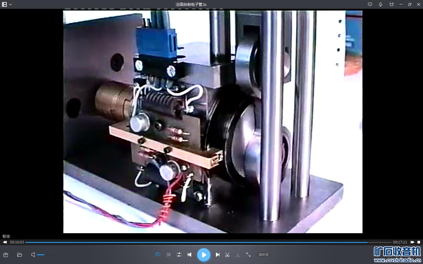

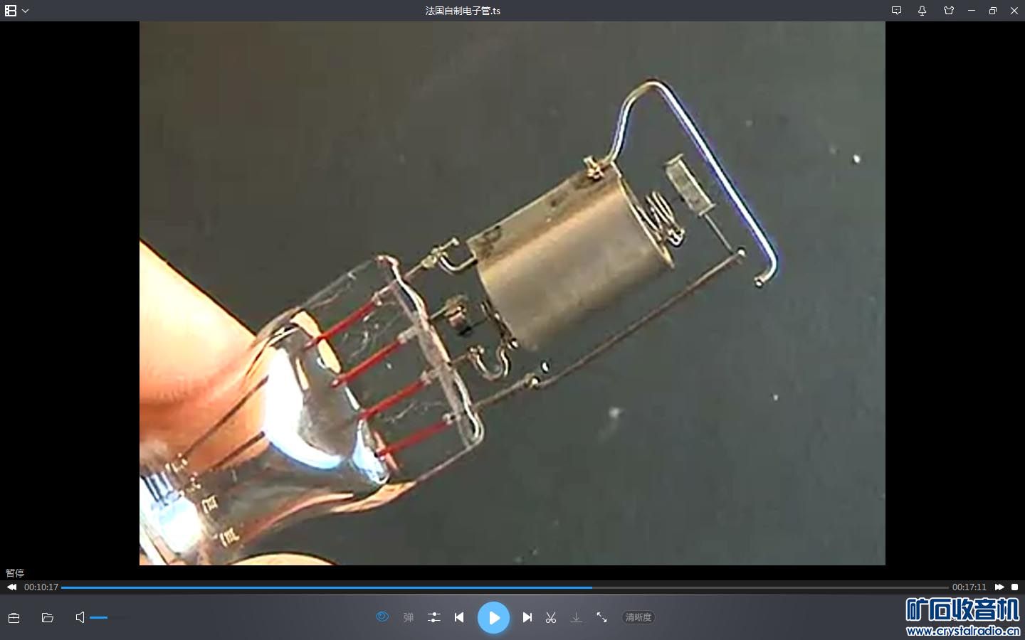

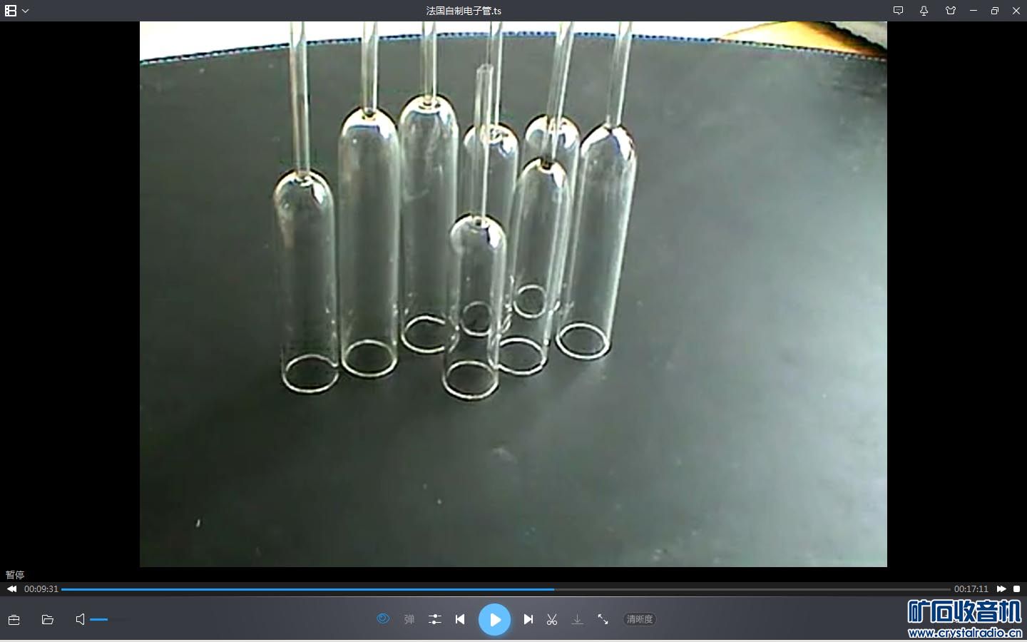

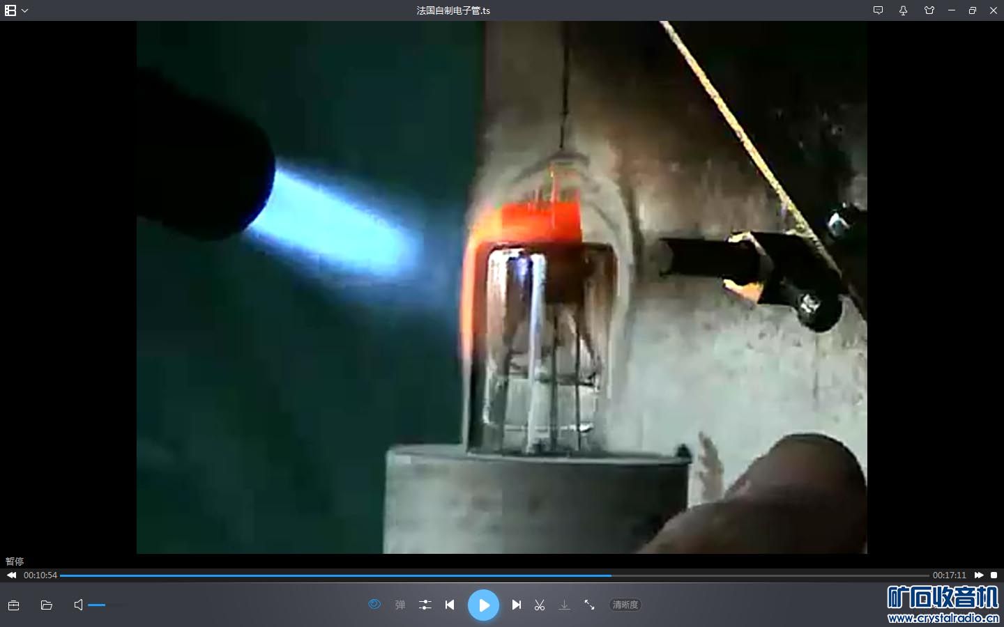

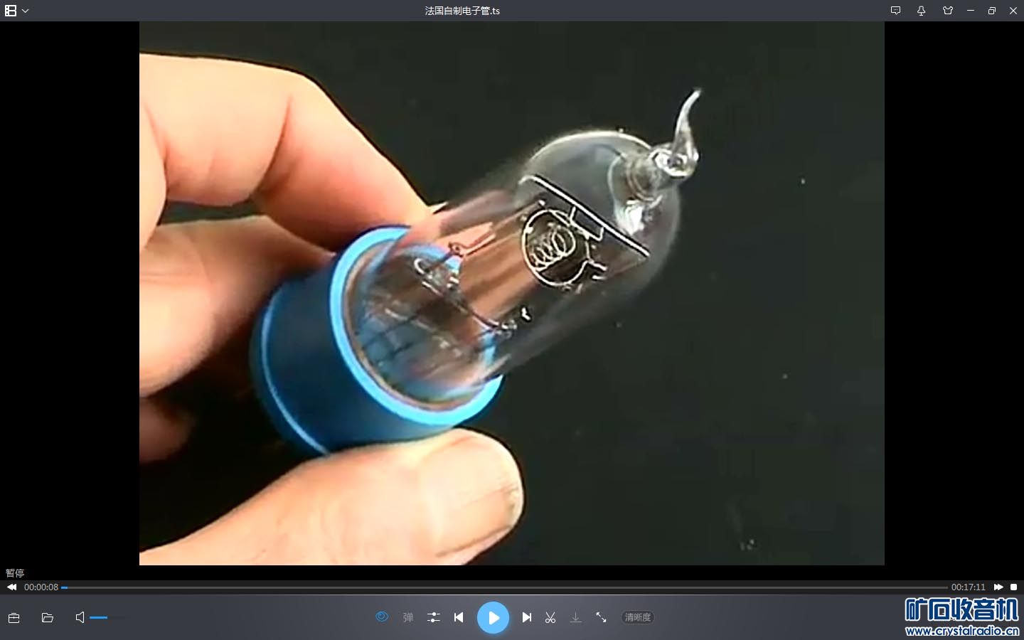

发表于 2019-10-17 12:35:37 | 显示全部楼层 |阅读模式
法国老头自己制作电子管的视频地址
https://v.youku.com/v_show/id_XMjQ5MTA4MzE2.html?spm=a2h0k.11417342.soresults.dtitle

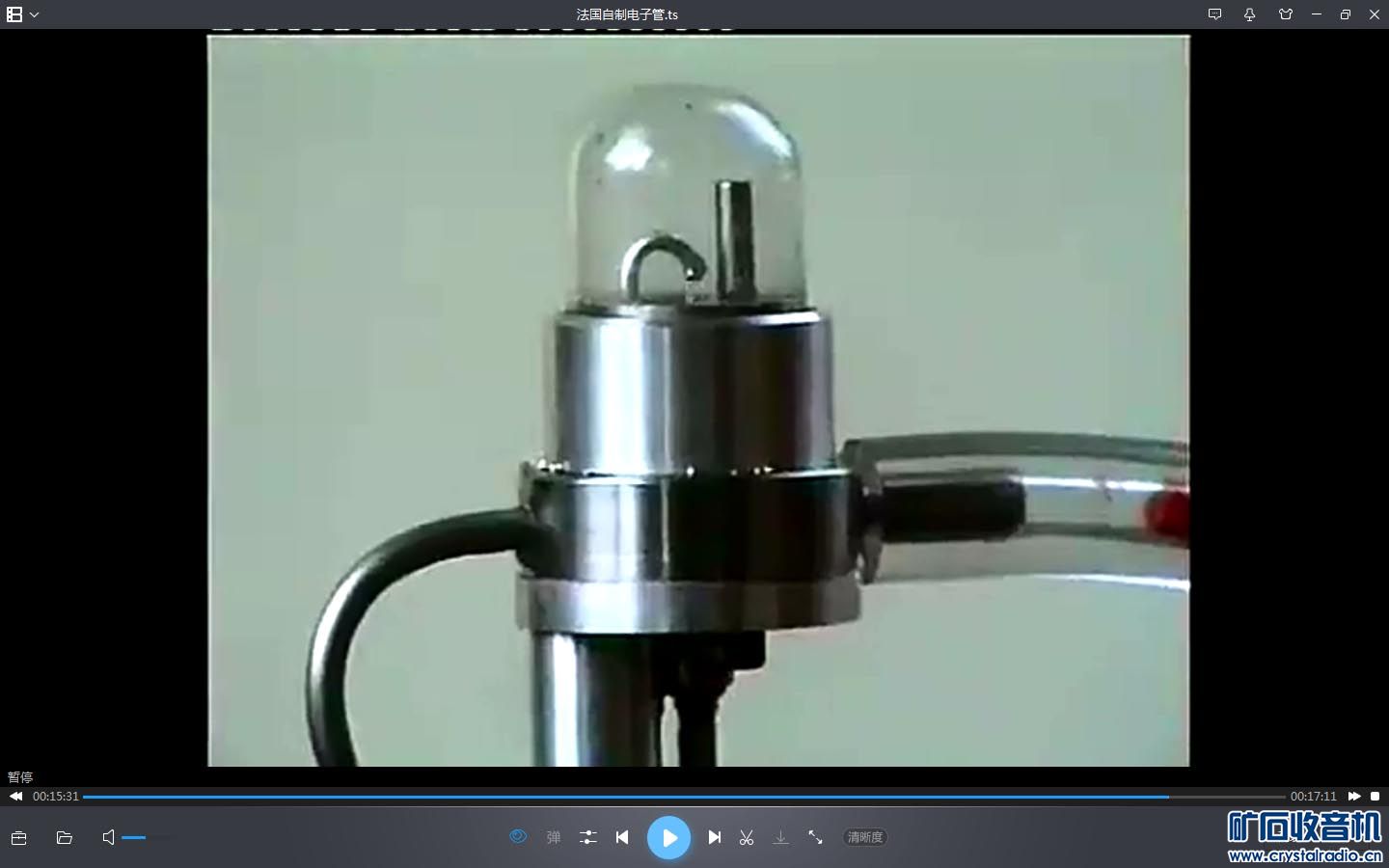

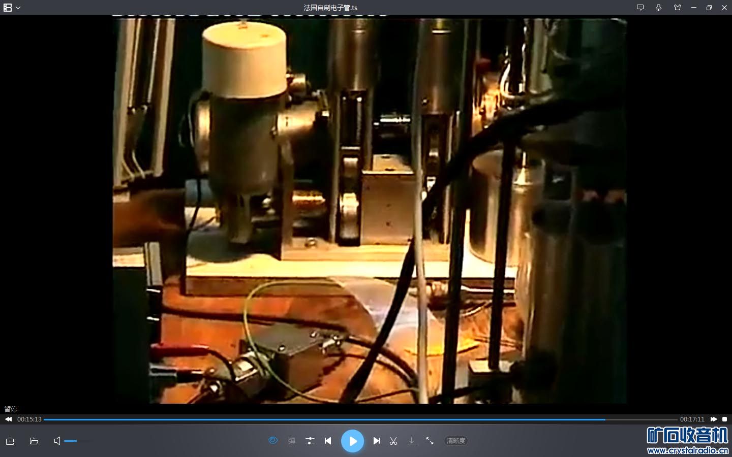

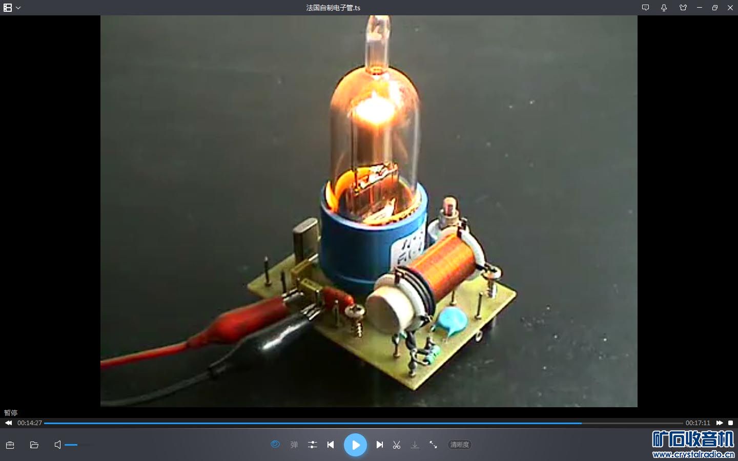

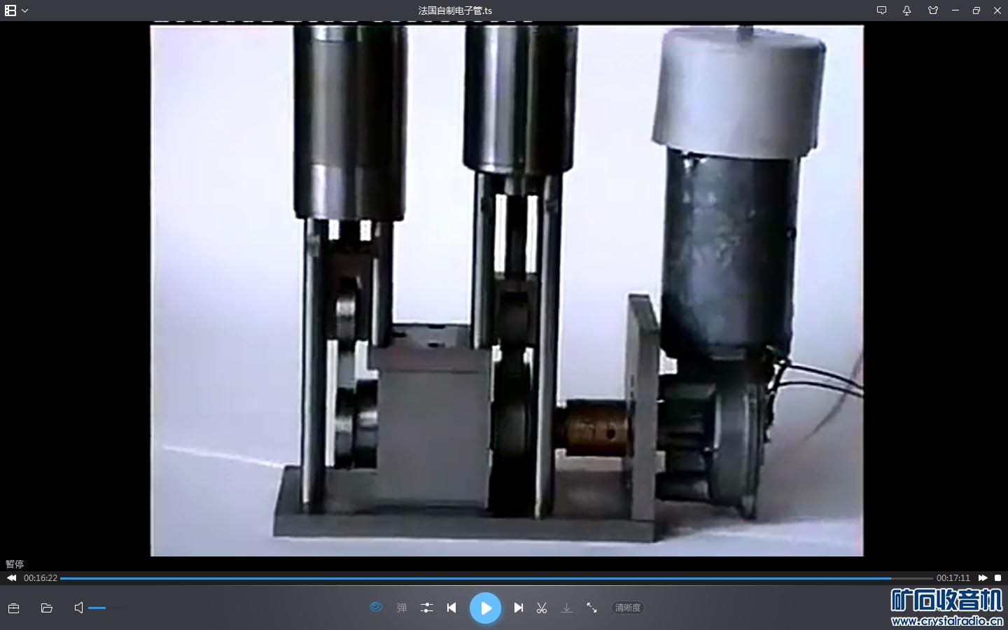

这些图片是网上法国老头自己制作电子管的视频,开始时候制作玻壳和电子管内部构造,然后大约是用小型真空泵抽真空,然后封口.感觉难度大约在抽真空部分,不过随着真空泵技术的进步和小型化,如果有厂家生产出便宜的小型真空泵和简化真空管材料工艺流程,提供套件或者套药我感觉自己制作电子管或维修似乎不是梦.毕竟电子管已经发明几百年了.这个视频有很多地方看不太明白,请牛人门详细讲解法国老头的工艺流程,尤其是抽真空部分哈.

制造这样简单的电子管有实用价值吗,通过真空度测试了吗,连吸附剂都没有,特性参数如何?寿命?

做检波二极管应该可以,做.....

检波 频率如何?噪声系数如何?

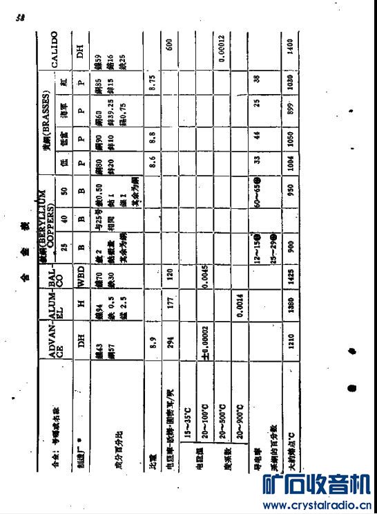

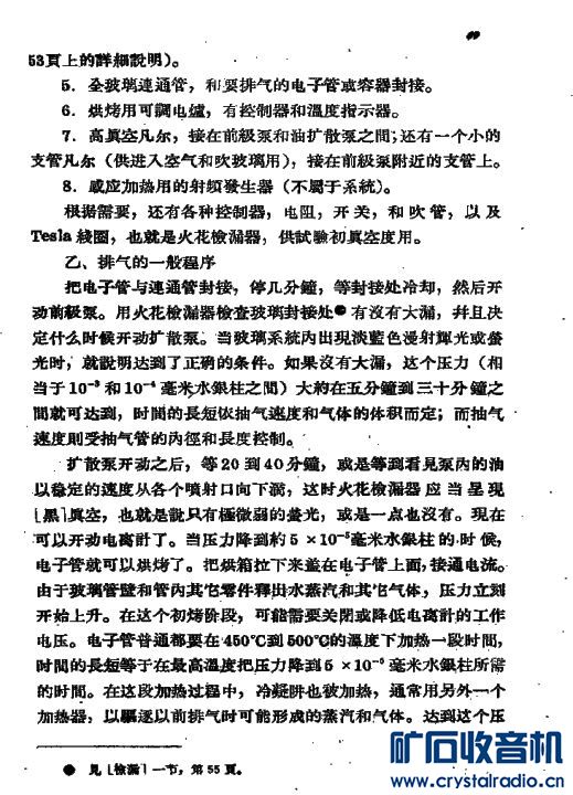

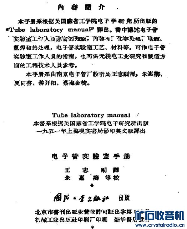

下面摘录《电子管实验室手册》的几页。
捕获01.JPG 捕获02.JPG 捕获03.JPG 捕获04.JPG 捕获05.JPG 捕获06.JPG 捕获07.JPG 捕获08.JPG 捕获09.JPG 捕获10.JPG 捕获11.JPG 捕获12.JPG 捕获13.JPG

是汞扩散泵。谁知道视频中将屏极浸渍到什么液体里?
