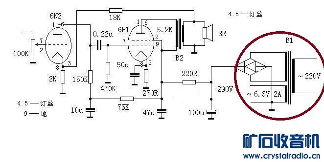

也准备按儋耳老师的6N2+6P1电路做个胆机,
现有个环牛次级125V,准备用倍压整流,看到图上用的是250V,这里的市电电压在225-230V,计算出来结果相差不大,可以不用改动次级电压吗?谢谢。
发表于 2019-10-17 01:12:24 | 显示全部楼层
倍压整流完全可以不改动用。
 楼主| 发表于 2019-10-17 01:21:45 | 显示全部楼层
非常感谢版主,半夜还及时回复

发表于 2019-10-17 07:25:14 来自手机 | 显示全部楼层
YC-若鱼 发表于 2019-10-17 06:36
输出电流会够用么
只要电容在100微法以上,电流足够。有的电子管电视机就是倍压整流,功率在150瓦。

发表于 2019-10-17 17:09:59 | 显示全部楼层
只用两只二极管,电力足够。2N4001即可。

因为市电230V,次级就要130V,这样的话整流后按坛上各位的贴子的方法算下来要310V了,有点弄不清了,所以要来问一下。4007从废节能灯上拆了不少,就按本坛的方法弄了

发表于 2019-10-17 20:58:05 | 显示全部楼层
关键要看变压器125V的绕组容量足够吗。
是180W的麻将机环变
 楼主| 发表于 2019-10-19 19:44:55 | 显示全部楼层
今天费了点时间,接上了30瓦烙铁当负载,226的市电就有133V了,准备加点绕组给它降点下来,以后的电压说不定还要升上去,这样稳妥点。降下15V的话以后市电升到了240V也可以用吧?
