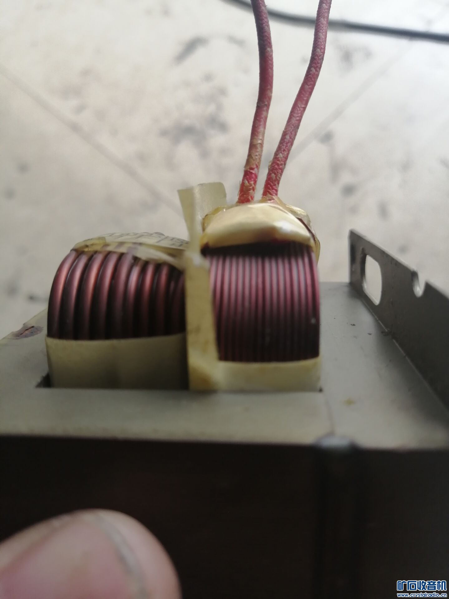

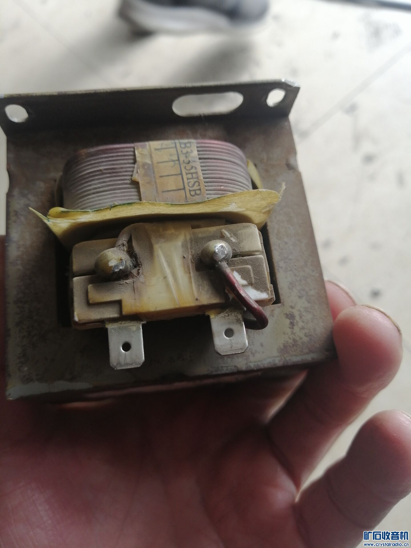

这个变压器是干什么用的,输入多少伏电压,输出多少伏

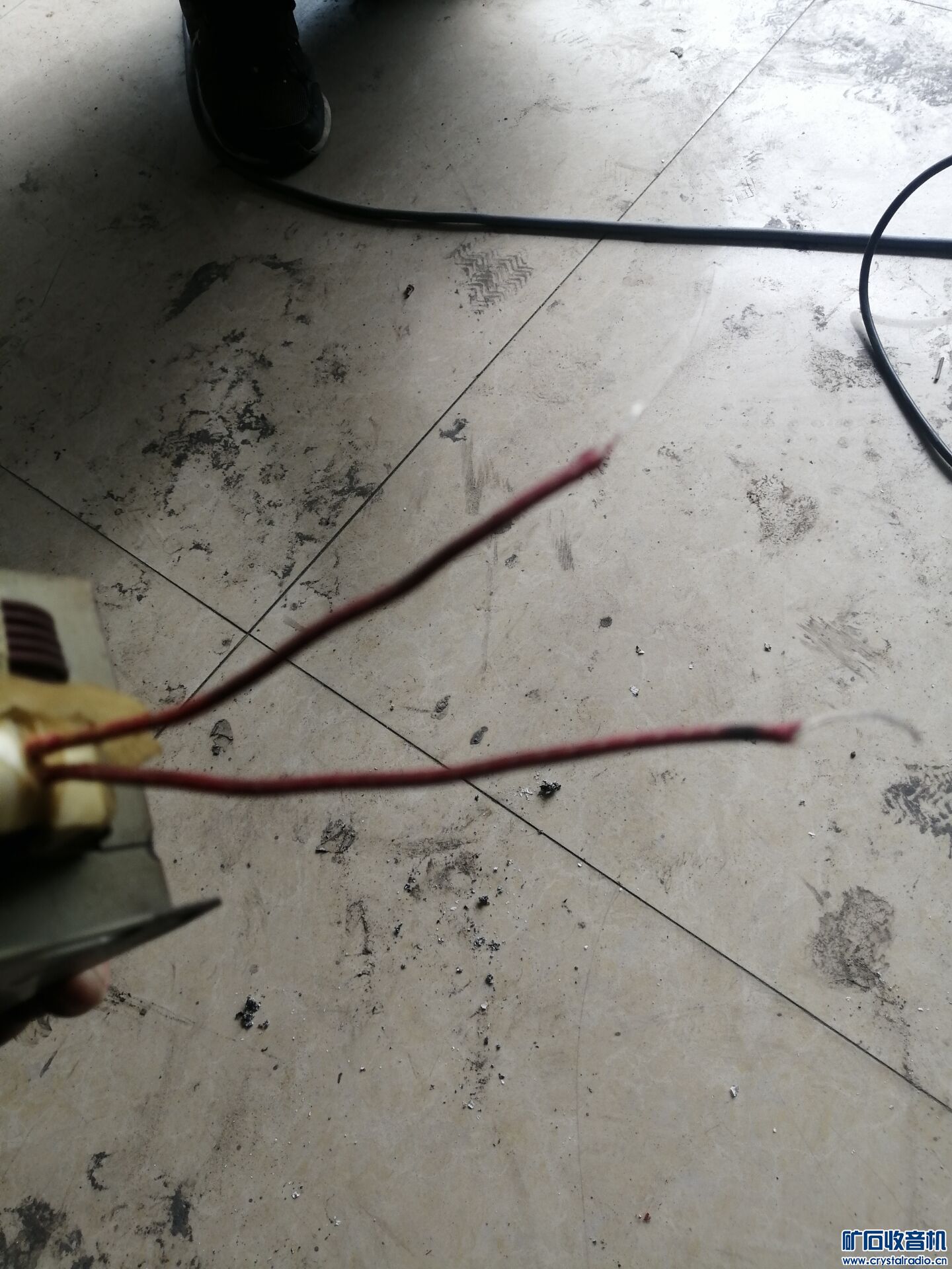

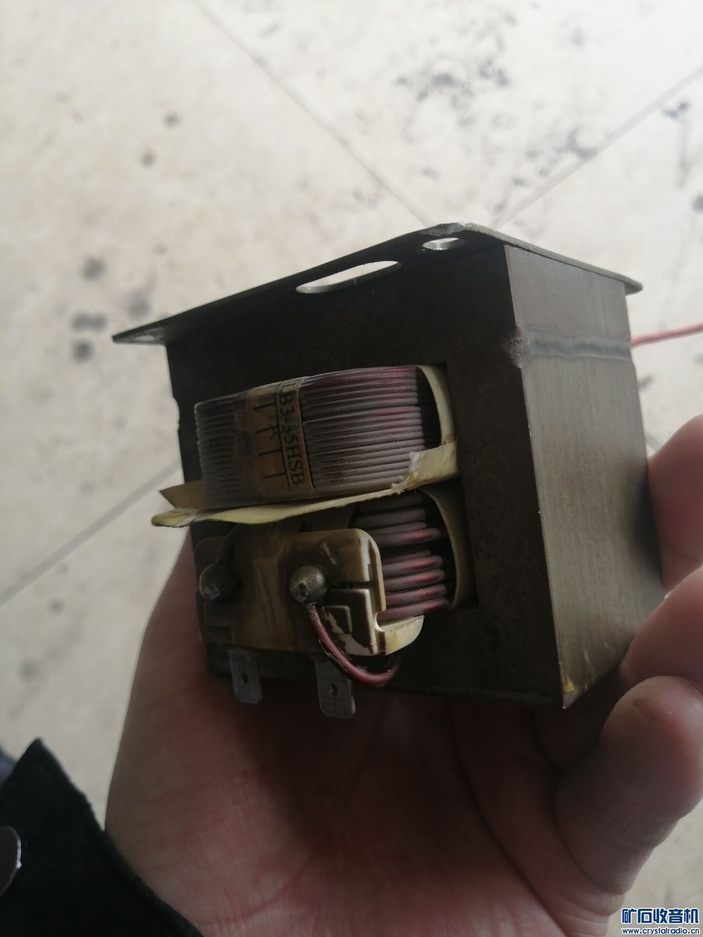

QQ图片20191016121043.jpg QQ图片20191016121057.jpg QQ图片20191016121102.jpg QQ图片20191016121110.jpg QQ图片20191016121115.jpg QQ图片20191016121120.jpg
发表于 2019-10-16 12:41:12 | 显示全部楼层
微波炉的变压器
发表于 2019-10-16 13:19:31 来自手机 | 显示全部楼层
貌似就是个普通变压器,找个小功率变压器隔离试一下呗。
发表于 2019-10-16 13:23:16 | 显示全部楼层
发表于 2019-10-16 15:15:15 | 显示全部楼层
这就是一个微波炉用的
发表于 2019-10-16 18:42:49 | 显示全部楼层
线经那么粗不像微波炉变压器,可以用调压器加上由小到大的电压,测定额定电压和估算容量。
发表于 2019-10-16 18:51:46 | 显示全部楼层
细线可能是初级,看看有几欧姆。
发表于 2019-10-16 20:16:41 来自手机 | 显示全部楼层
微波炉变压器,线粗的是初级接220V,线细的是次级驱动微波磁控管,高压2000v,高压侧很容易坏,早期的微波炉变压器是铜线的,后期的都是铝线的了
发表于 2019-10-16 22:21:28 | 显示全部楼层
漂亮的微波炉变压器。
发表于 2019-10-16 23:06:45 | 显示全部楼层
楼上的回答很正确了,楼主还在怀疑吗?要不自己拆个微波炉看看就明白了!
发表于 2019-10-16 23:09:24 | 显示全部楼层
正是微波炉变压器,应该还是早期的不是现在的!
 楼主| 发表于 2019-10-17 06:56:55 来自手机 | 显示全部楼层
各位师傅,你们猜错了。不是微波炉上的变压器,是从海信变频空调外机里拆下来的,不能接220的电,接上就短路
