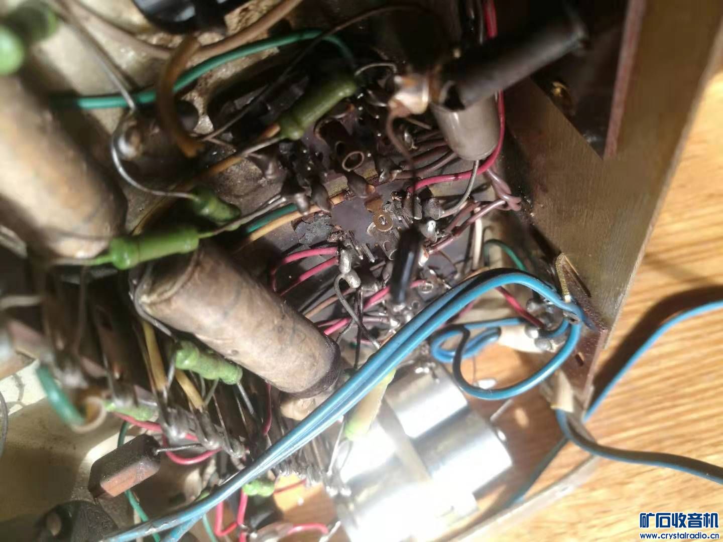

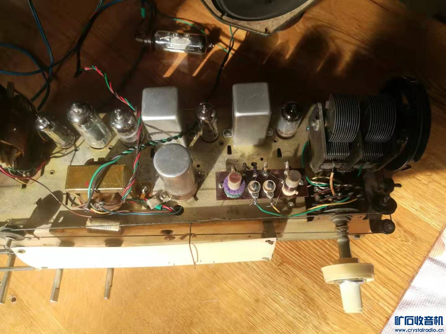

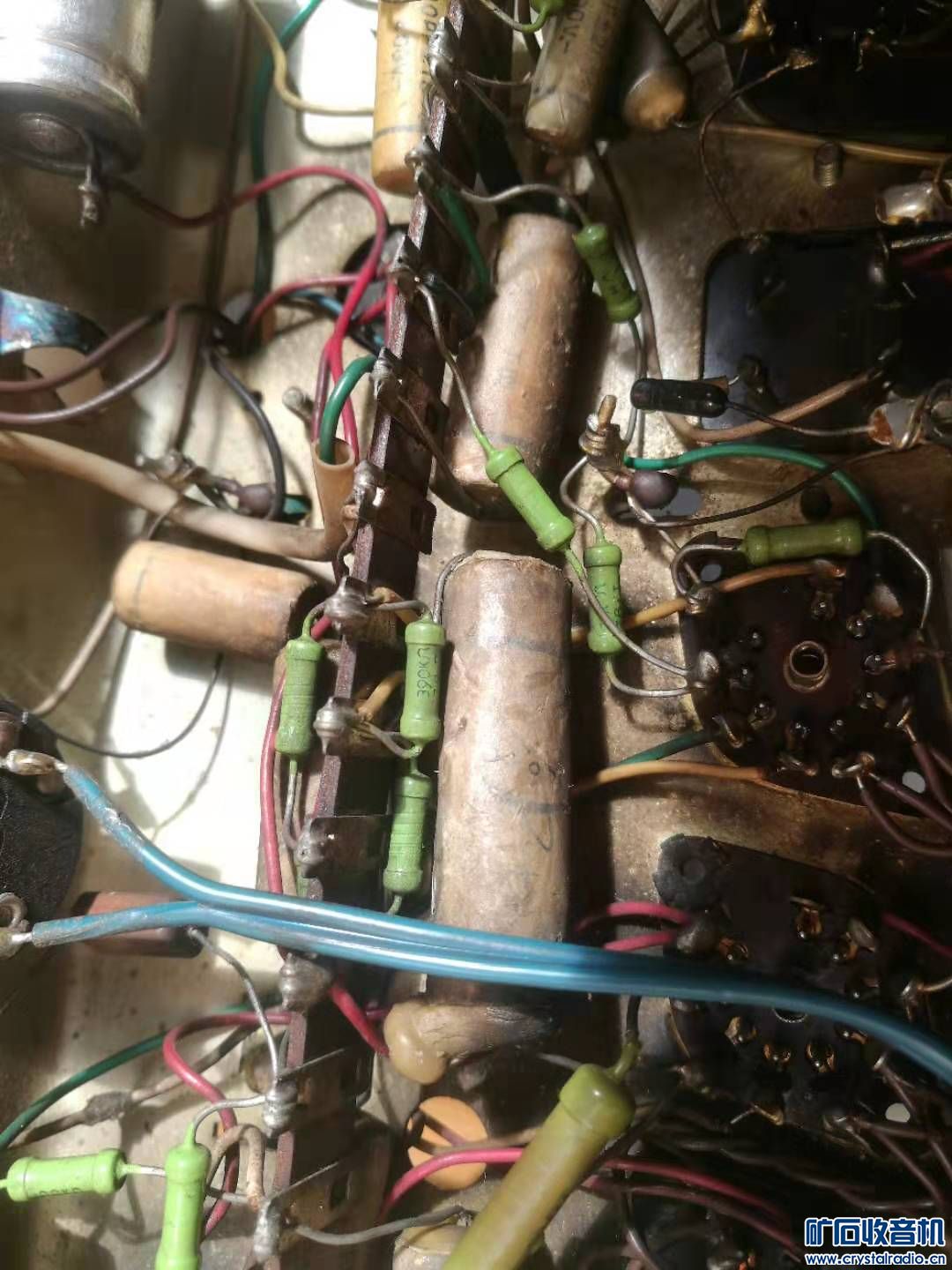

矿坛果然高手如云!6Z4打火儿问题已解决!果然如各位老师所指是滤波电容短路问题,正极焊片直接与底板短路,用改锥翘起故障排除!现正在处理音轻的问题。中波能收到本地强台,但音量小,短波收不到台,机内纸介电容有热熔现象,电阻有个别发黄,拾音器接口有个好像二极管的断脚。整套管子又换了一遍,不知音轻应该查哪里?不会像七楼所说将电容和管座全换了吧!我也没哪些配件啊
滤波电容短路已排除
机子底部情况
上面
电容流液及电阻发黄
拾音器二极管断脚(黑色小馆子)

 楼主| 发表于 2019-10-16 10:41:56 | 显示全部楼层
天风雪雨 发表于 2019-10-16 10:35
先把那个检波二极管复位接好,再进行后续检修。
原来是检波二极管,是从根部折断的,只有更换了!

 楼主| 发表于 2019-10-16 12:29:26 | 显示全部楼层
果然,二极管换上后一切正常!声音好大!再次谢谢了啦!
