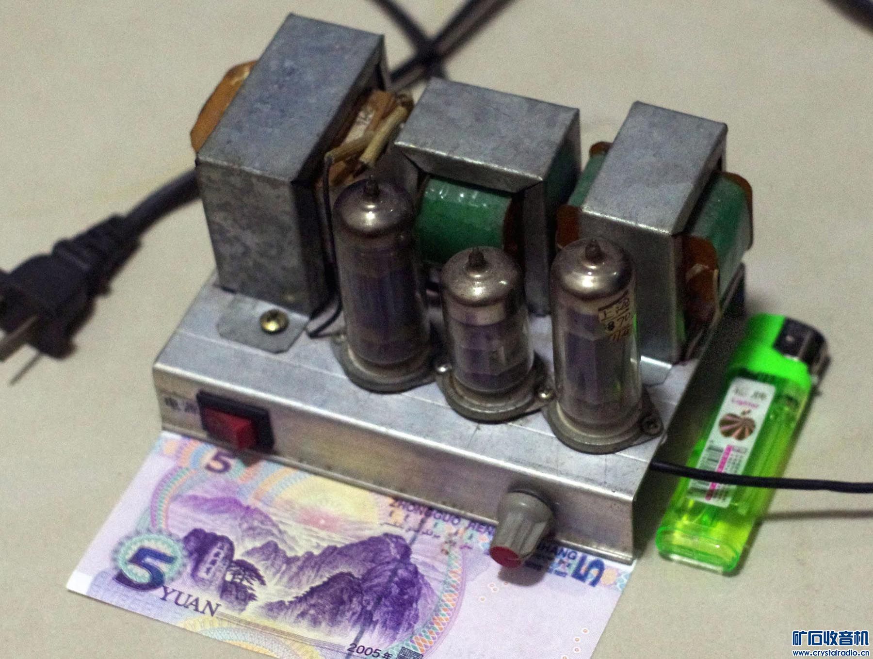

四年前刚玩电子管做了台6J3小功放,因隔壁MM说机子长的丑,于是倒逼出了这台迷尔6P1脱贫机。尺寸大致如下

所用的6P1、6N2管子为二手,在坛友那打包买的。单价均2块,同时期的新6P1为3块左右,没买。
所以选择二手6P1,除了价格,更是因为相比6J9.6J5甚至6P9等,依然是瘦死的骆驼比马大。二手管虽参数有所降低,但6P1的皮糙肉厚,在这里可简单看成是一个新参数的全新管,型号随意,这里且叫6P1他妹吧!参数下降是不能和全新6P1她哥比蛮力的。
电子管老化的特征是屏流跨导等降低,相应的内阻增大最佳负载阻抗升高。如果典型运用下6P1阻抗5~5.5K,那么6P1他妹根据衰老程度可以在5.5~7K选择,至于应用,高压小电流算是一种方式……
本机只解决有无的脱贫问题,为达到迷尔,冒天下之大不韪在所难免,罪行大致如下:
1.对于6P1电牛,标配通常采用EI76铁芯,最小也要EI66铁芯。本机则采用EI57冷轧退火片,叠厚28mm。用这种讲究点做输出牛都嫌小的小铁芯做6P1电牛怕是没几个人敢想,教科书毕竟也没这种实例。但对俺这类穷人来说,不仅能用,而且还要用到上限。每伏匝数按14000高斯而不是常规的12000高斯经验值,估计也令人费解,不解释,就当穷闹的吧!
2.输出牛5K8:4,采用的EI48×23铁芯不算高大威猛,也就比红灯711之类的GE12×18输出牛,不论从铁芯截面、线径到匝数等大半圈而已。骨架须自制,匝数是硬道理。配俺的4寸二分频小音箱还算合适。
3.阻容方面,除6P1阴极电阻采用1W外,全部采用1/4碳膜或金膜电阻,同样,电容是有啥用啥,都是解放前留下的破烂,够用即可。山寨搭棚法,没用接线架,抠门如斯,赶脚对不起卖配件的JS。
4.擅改典型应用电路,本机廉极是经30V稳压管与262V主电源连接,输出放弃了经典的环路反馈而采用功率管本级屏栅反馈,6N2外围打酱油。
5.其它就不一一说明了,满满的罪恶感……….。
除涉及安全的工频耐压、雷击波冲击耐压和温升外,其它测试一概全免,怕装神弄鬼。
到此吧!制作上的随心所欲和不循规范,为教育后人故很应该将其批倒批臭吧!

发表于 2019-10-15 00:55:19 | 显示全部楼层
楼主DIY水平高,图文并茂!
发表于 2019-10-15 01:03:47 | 显示全部楼层
能把机子装到这种程度,咱是服了,凑合到了极限。
发表于 2019-10-15 02:22:48 来自手机 | 显示全部楼层
除电源变压器感觉小点好像也说不出什么不行,硬要说也就是旁热管做的有点紧凑了。输出变压器取B值高略微影响低频响应,电源变压器也就是发热量稍大。只要能正常发声就说明制作没什么硬伤。

        罪行虽然列出了五条,但还没达到罪大恶极的程度,不就是玩儿吗,没谁规定一定不能这么玩儿,三个管子连着安装不仅省地方还节省了两个螺丝,6P1新的也不贵,值得折腾。
