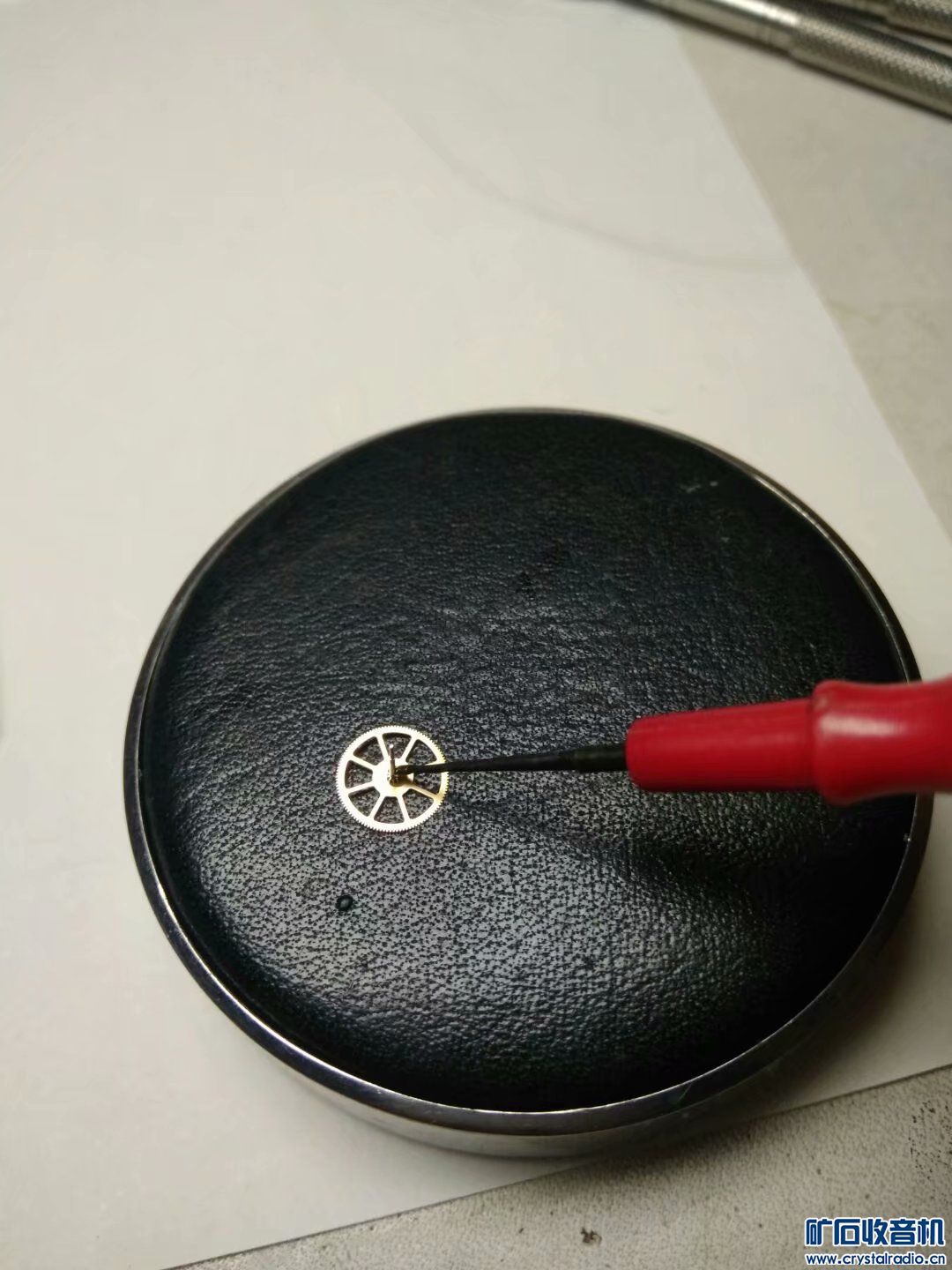

   走时不稳定,上链过轮轴断裂。洗油保养,更换断裂的过轮,组装校准,手表恢复正常走时。
