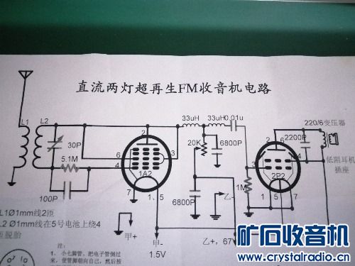

玩晶体管很多年了,一直对电子管很好奇,所以在淘宝买一套直流FM超再生两灯机来安装,结果失败了,电路根本不能起振,刚开始乙电使用9V,不能工作,然后再加电压到50V不行,然后再加到67V还是一样不行!在网上查了一下电子管1A2难工作在FM波段,难道是这个原因吗?

初哥安装超再生电路,很难一次成功。电池式电子管增益低,成功率更惨。
发表于 2019-10-15 02:19:04 来自手机 | 显示全部楼层
这个套件不说骗人成功希望也很渺茫,1A2做个中波短波的再生机还行,调频超再生根据实验乙电在75V以下很难正常工作,做调频超再生用6J1,6K4这一类电子管用足屏压成功率高一些,再说初学者做超再生还是有难度。

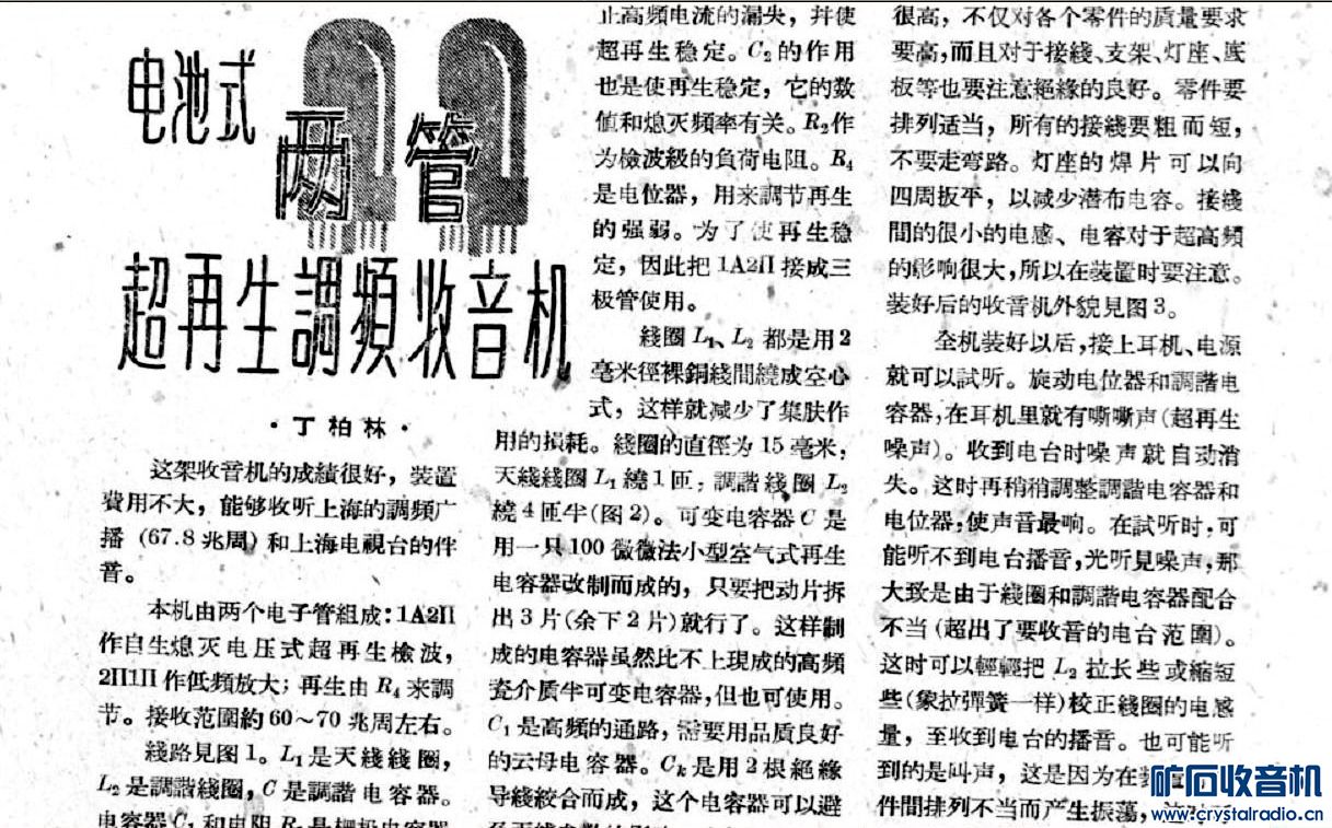

坛里有几个坛友已经很成功的制作了1A2超再生机(可以仔细的搜寻一下)
今把这个电路的祖师爷上传供你参考。这里线圈是旧的FM频段标准。
另有一篇经验文章也就是你的套件制作。https://xinmanduo.com/diy/51880.html

这个,您看了么
收听的是六十多兆的

我60年代就看了该文,现在手里还保留该文的纸版杂志。当时只是上海有调频台,你不仔细看帖子就发言很不负责,回帖已经说明它是旧FM频段标准(旧调频广播频率范围64-73MHz)加1-3频道电视伴音,。帖中下面链接的是现在的标准(87.5-108MHz)改进成功的该机。

尽管老FM频率覆盖于新频率覆盖不同,其制作原理与工艺都是相同的,电路图完全可以作为参考,差别就是LC谐振回路。就有的C覆盖系数完全可以,区别只要改变线圈的L值(空心线圈的绕制参数)。

用频率计测下看起振没有?如果起振了还得频率在88-108范围才能收台,PCB的套件按道理应该容易成功的嘛。

电压加到80V也不能工作,没有频率计,只有示波器,最近也坏了,要修好才能测了

在这上频率和电压没有什么关系的。
