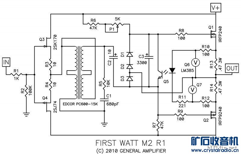

买了一只JF-12晶体管放大器准备拆输入牛和耦合牛,看以前坛友的帖子耦合牛有不是坡莫合金的。于是找个10v的变压器配合MF47万用表的电感档,经测量输入牛3000T电感量大概450亨,耦合牛2x3000T=6000T电感量大概450亨。肯定二个都是坡莫合金,耦合牛含镍50%输入牛含镍90%左右,因为电感量大一倍。再找一个1w的电源变压器测量初级(肯定大于6000T)电感量才几十亨,铁芯面积大于耦合牛。所以耦合牛是坡莫合金的。

其实我是想做Fiyst  watt  M5  用耦合牛做自藕升压
发表于 2019-10-14 09:23:33 | 显示全部楼层
请恕我孤陋寡闻,百度了一下也没找到您说的这个 Fiyst  watt  M5 是什么东西,应该是放大器之类的吧?可否详细介绍一下?最好有图纸。
 楼主| 发表于 2019-10-14 10:29:16 | 显示全部楼层
彗星 发表于 2019-10-14 09:23
请恕我孤陋寡闻,百度了一下也没找到您说的这个 Fiyst  watt  M5 是什么东西,应该是放大器之类的吧?可 ...
打错一个字母不是y是r
