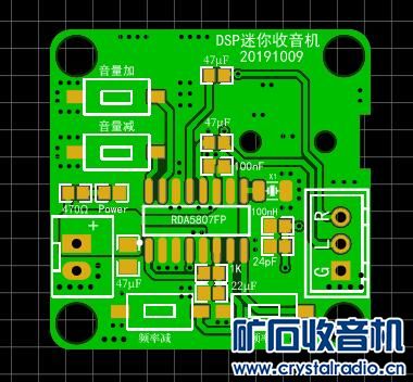

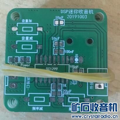

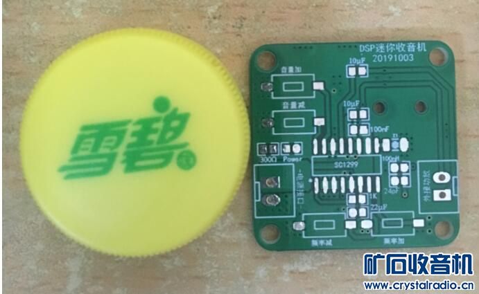

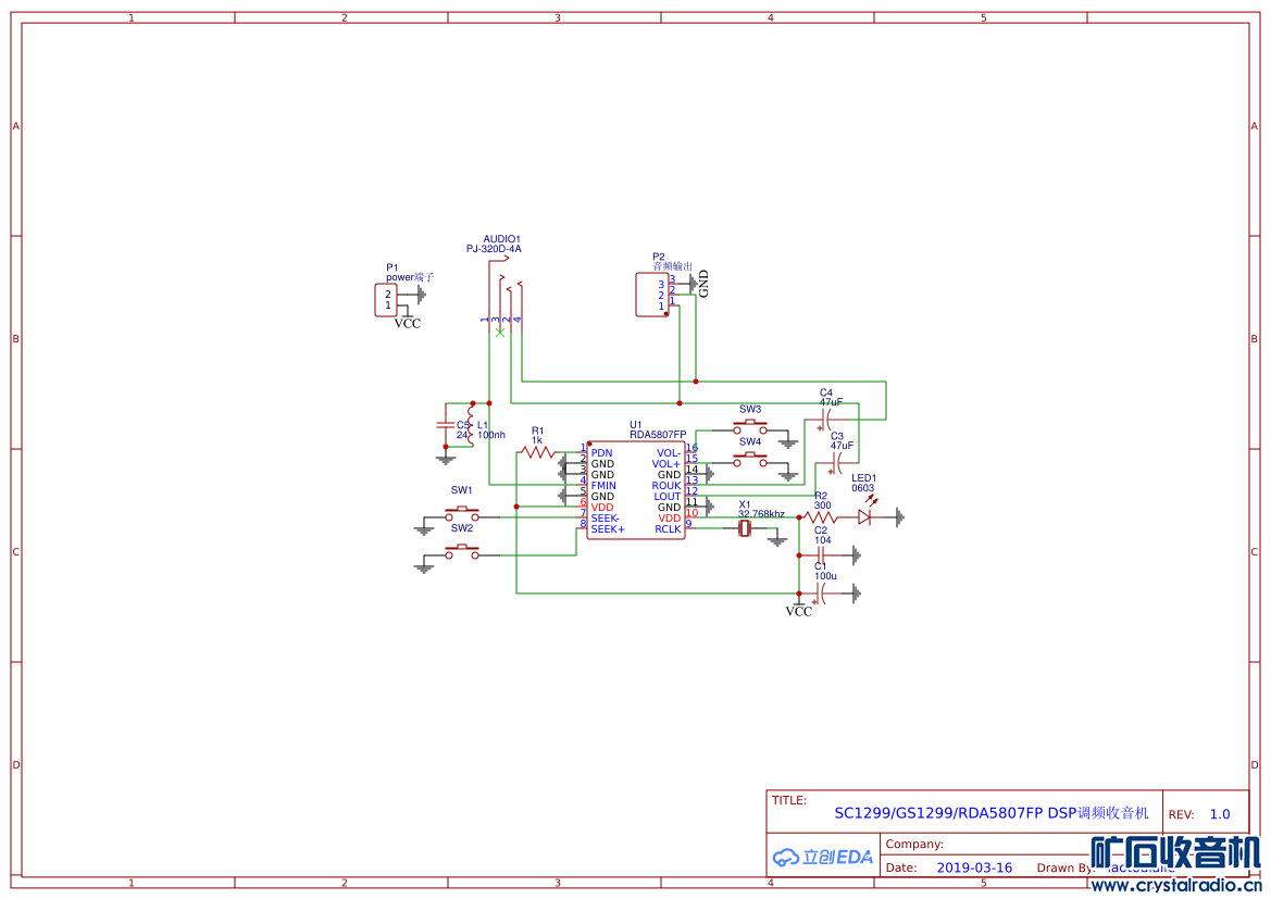

前几天捷配免费的板子也到了,打五片给了我好多
使用IC:RDA5807FP/SC1299/GS1299,这三种芯片引脚好像都是一样的能直接代换。整板采用0603封装贴片的阻容元件,3215封装的32768HZ的晶振、整机体积仅3*3CM  2节五号电池供电,手机耳机充当天线兼收听,接收效果不错。使用四只按键即可实现选台和控制音量大小。
全家福
全家福
送上原理图
制板文件也送上

发表于 2019-10-13 14:15:19 | 显示全部楼层
没串电阻 声音好大吧 哈哈
 楼主| 发表于 2019-10-13 14:17:13 | 显示全部楼层
kkstun 发表于 2019-10-13 14:15
没串电阻 声音好大吧 哈哈
对头,我当时想着这个IC有音量控制的就没考虑加,但是这IC的音量分级我真是醉了,一级太小声,二级突然就很大声,而且好像不能完全关断声音
发表于 2019-10-13 14:18:26 | 显示全部楼层
16-32欧姆的耳机 用470-680欧姆电阻刚好。你把左右声道的pcb线刮开,串电阻。适合晚上躺床上听,无底噪。
发表于 2019-10-13 14:19:16 | 显示全部楼层
laotoulaile 发表于 2019-10-13 14:17
对头,我当时想着这个IC有音量控制的就没考虑加,但是这IC的音量分级我真是醉了,一级太小声,二级突然就 ...
这个芯片用mcu控制的时候,好像可以有很多级音量。免mcu就5级还是7级
 楼主| 发表于 2019-10-13 14:31:56 | 显示全部楼层
mcu控制好像要IIC通信的,人笨比较复杂搞不懂,如果用MCU能实现更多功能,日期温度频率显示,蓝牙红外遥控,自动开启,闹钟。。。在配只壳好像都能当商品卖了,哈哈

发表于 2019-10-13 16:10:43 | 显示全部楼层
这是单面还是双面板?
 楼主| 发表于 2019-10-13 16:15:09 | 显示全部楼层
大大水牛2019 发表于 2019-10-13 16:10
这是单面还是双面板?
双面的,为了缩小体积把3.5耳机插座摆背面了.
