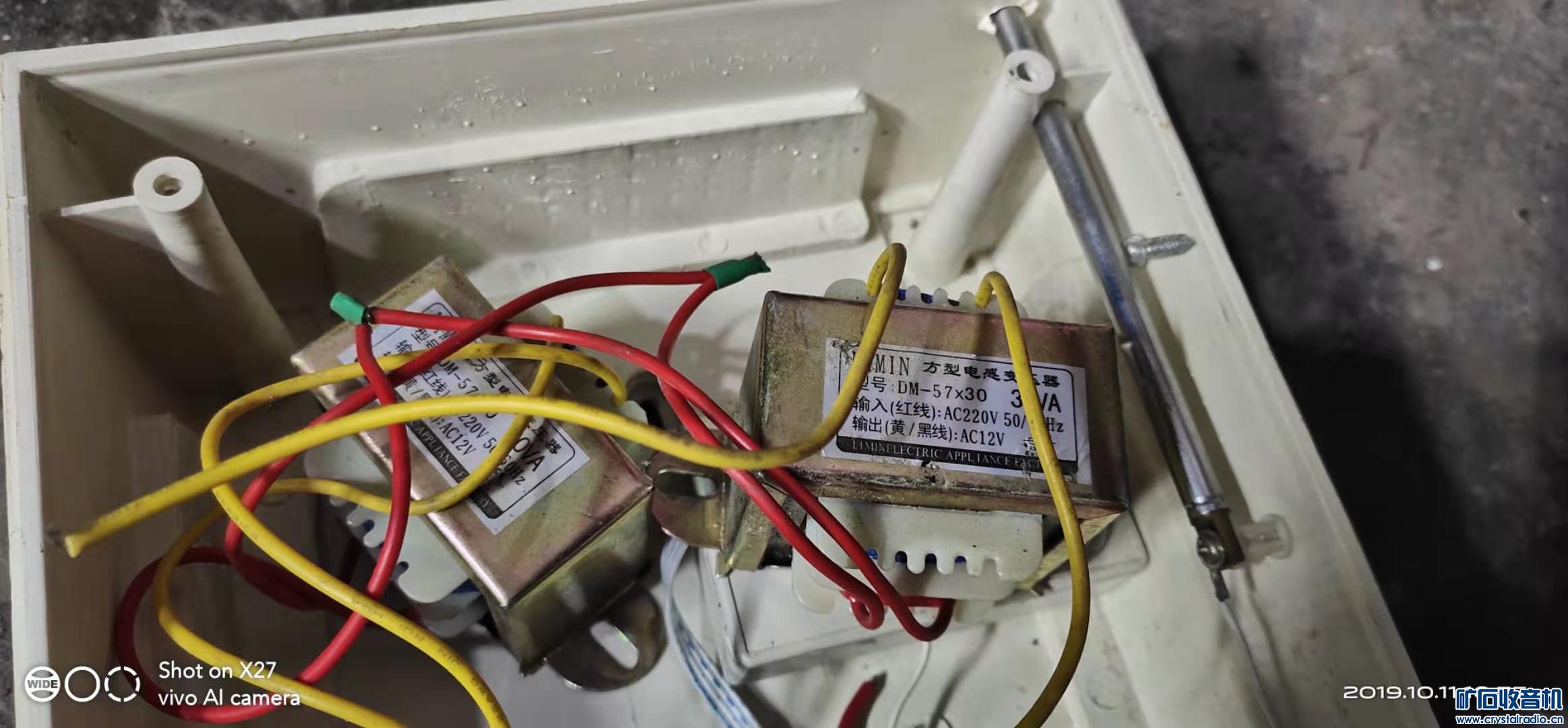

这个变压器个挺大但是线包太小造假不能用

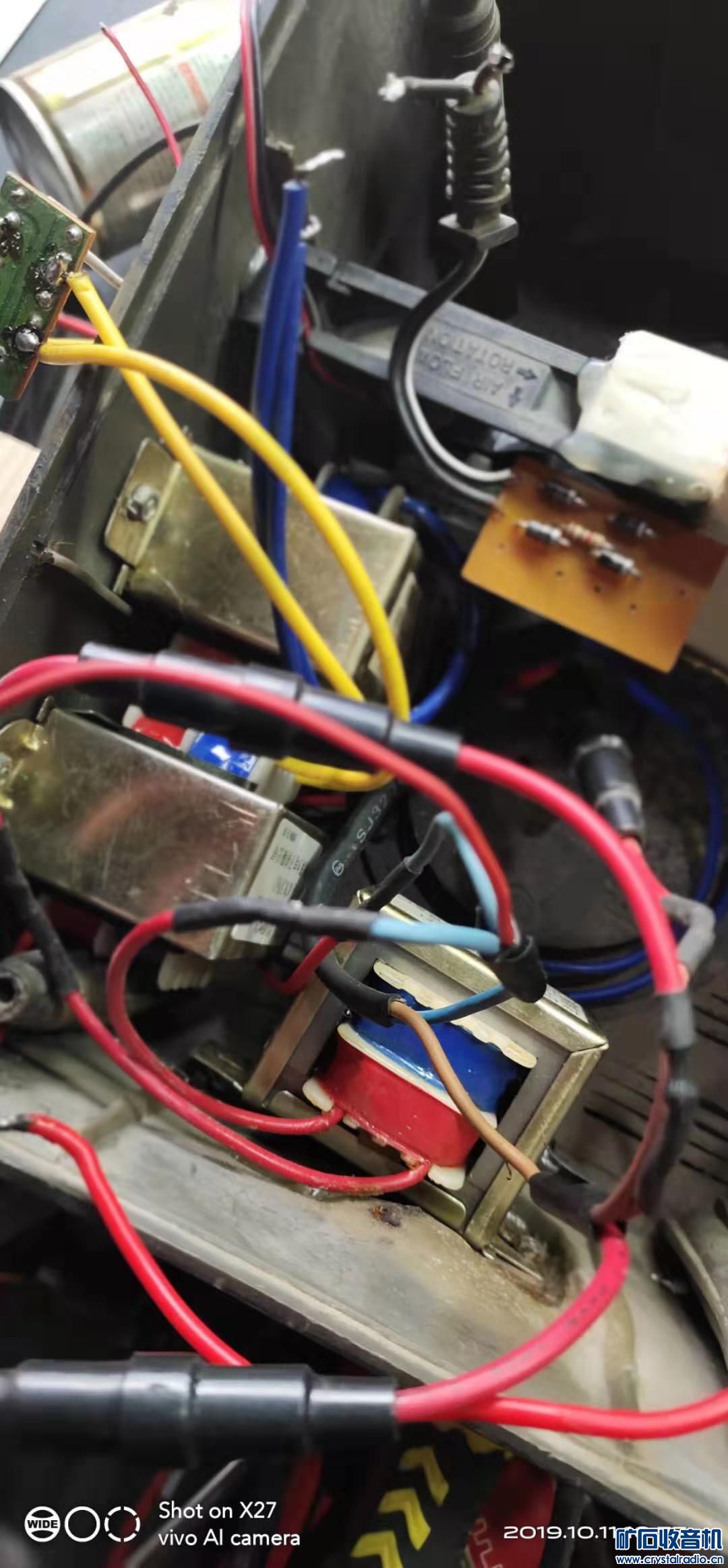

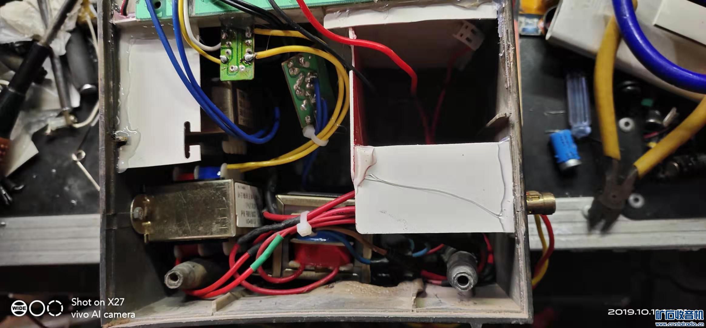

选3个10W左右真材实料的变压器各桥式整流后并联,加装一个风扇散热,壳子用燕舞录音机喇叭箱后壳

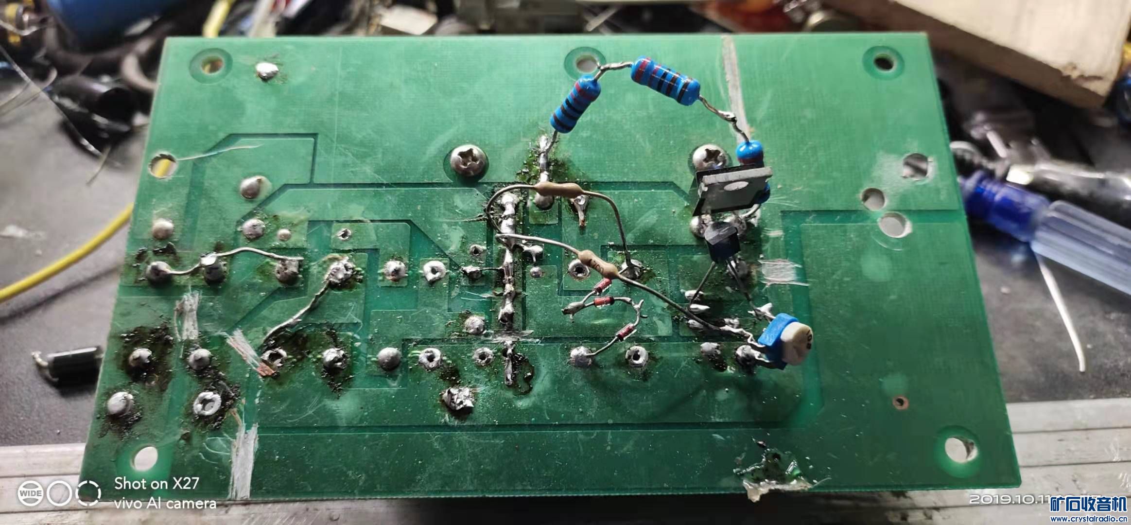

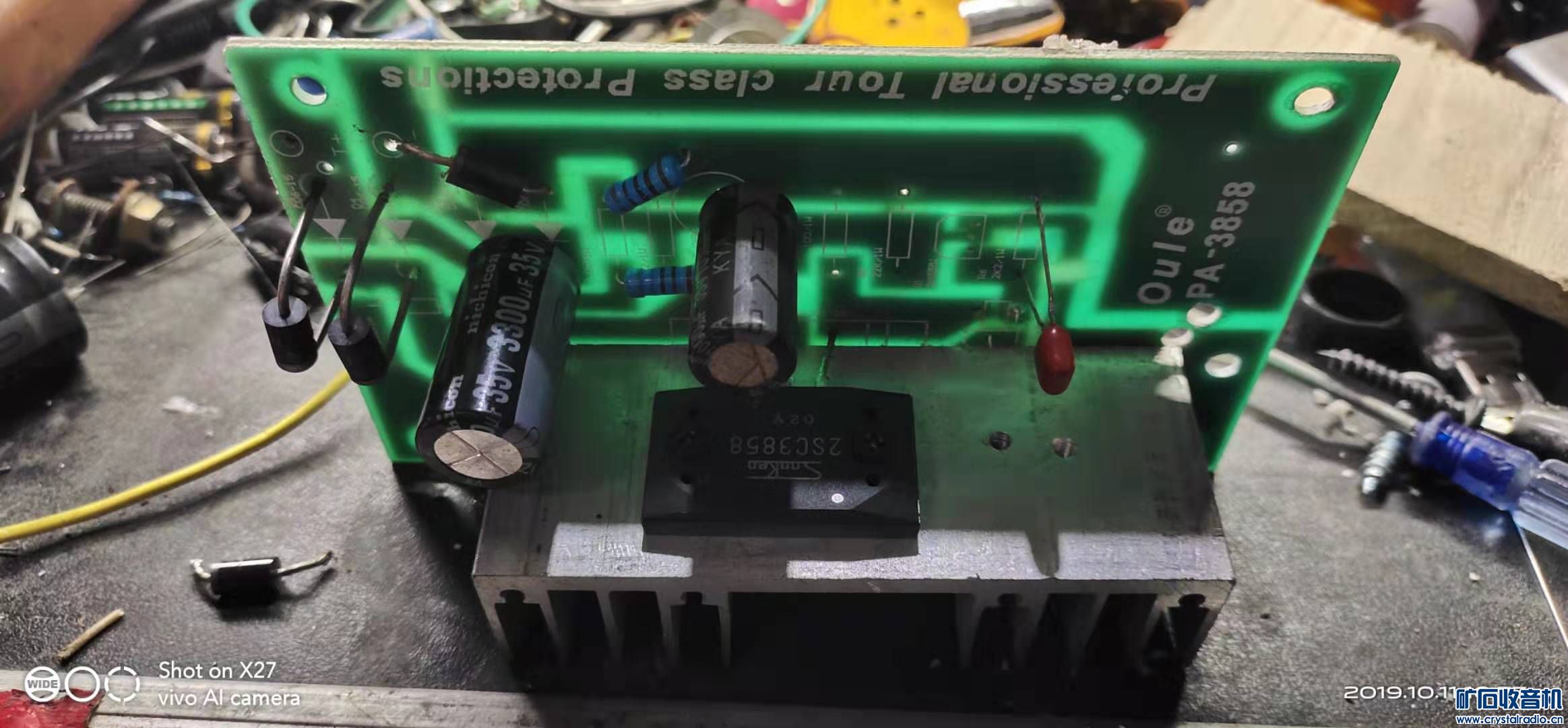

这是高音保护板,原来的三肯管已被我烧掉,又换个我以前买的,对比后他的小一圈感觉是假的。

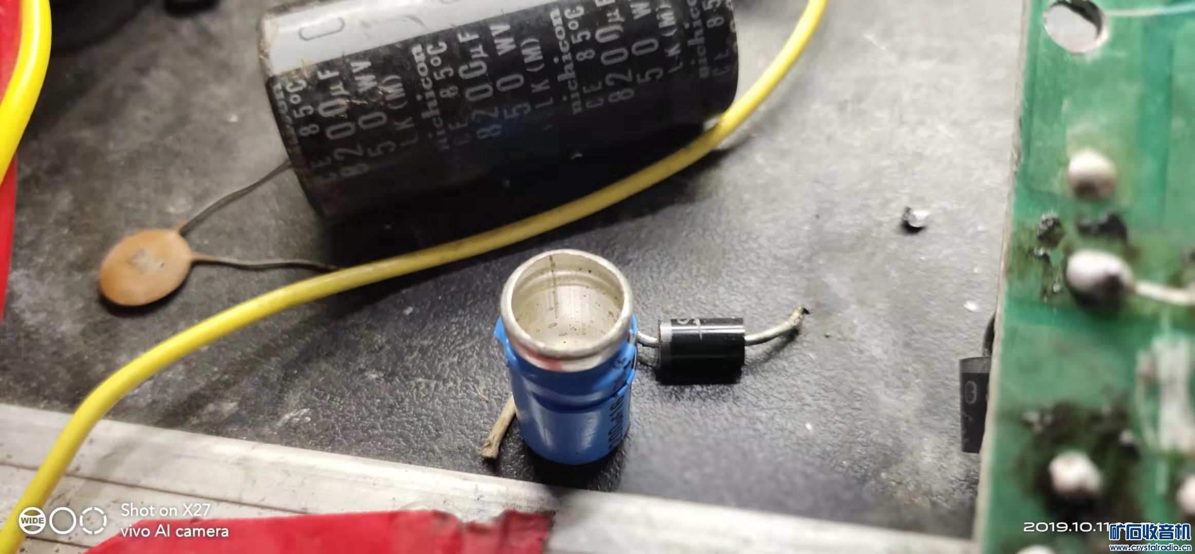

这个电容放炮了
换个大的功放上拆的电容
焊好后的样子

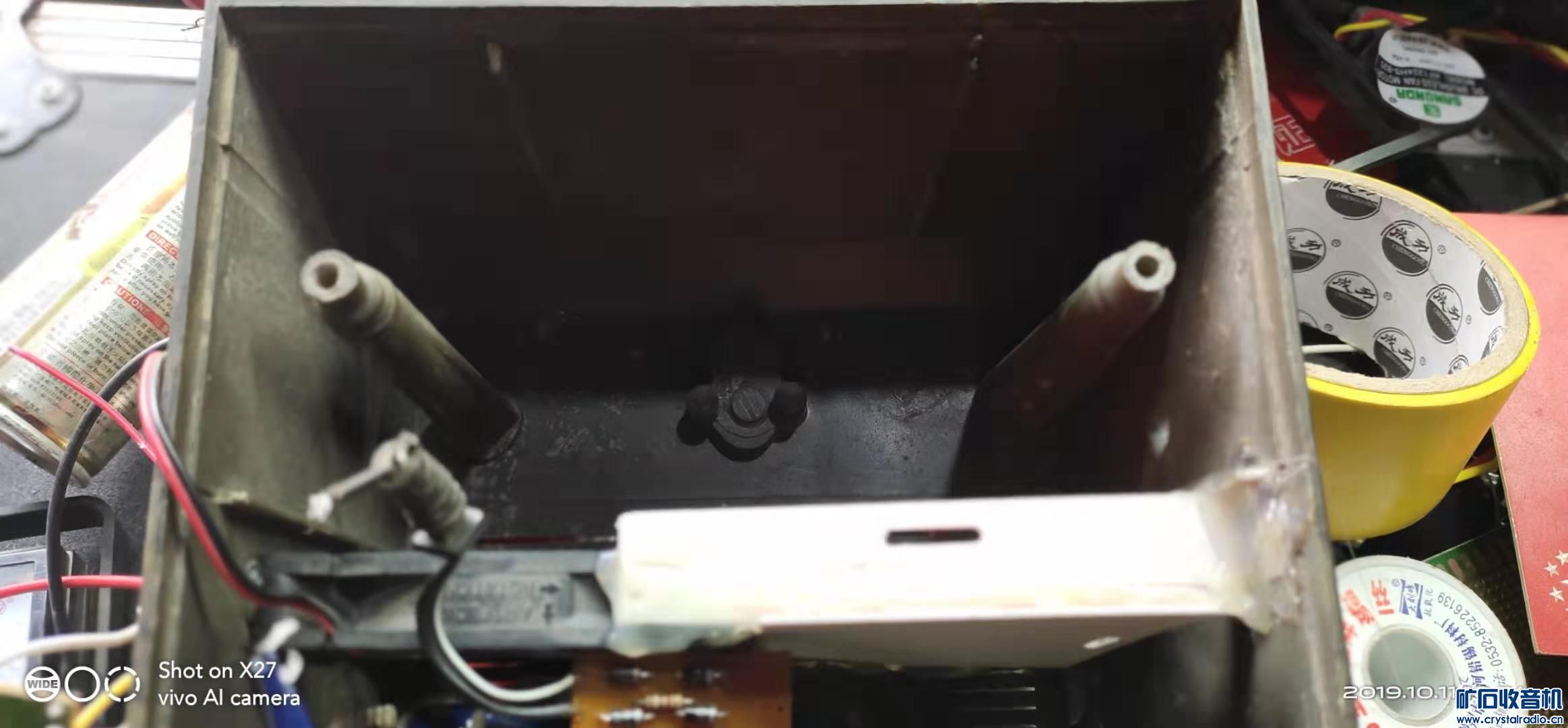

箱体这个位置准备固定线路板,风机风道设计好
变压器右边留个格子装电压电流显示,顺带隔离风道为变压器散热
线路板装上

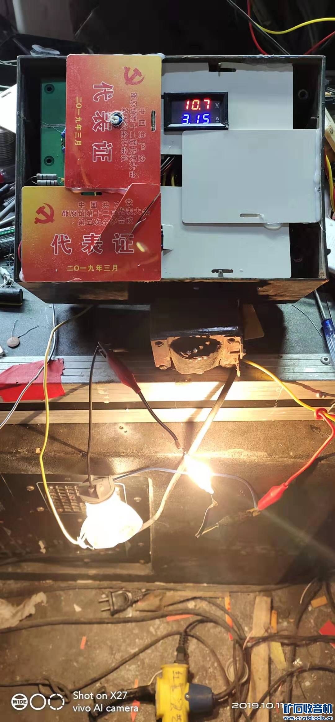

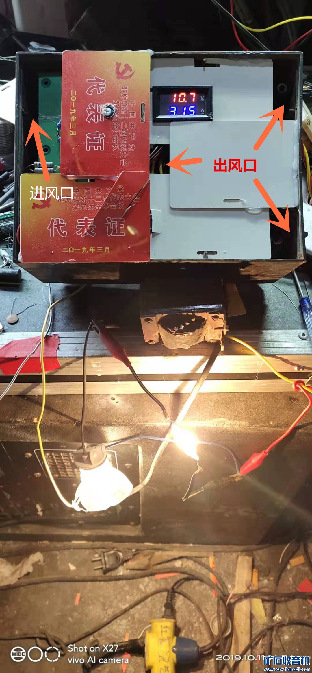

电压表装上,封闭风道试机一个小时,约输出30W功率,风扇有串电阻降低噪声。

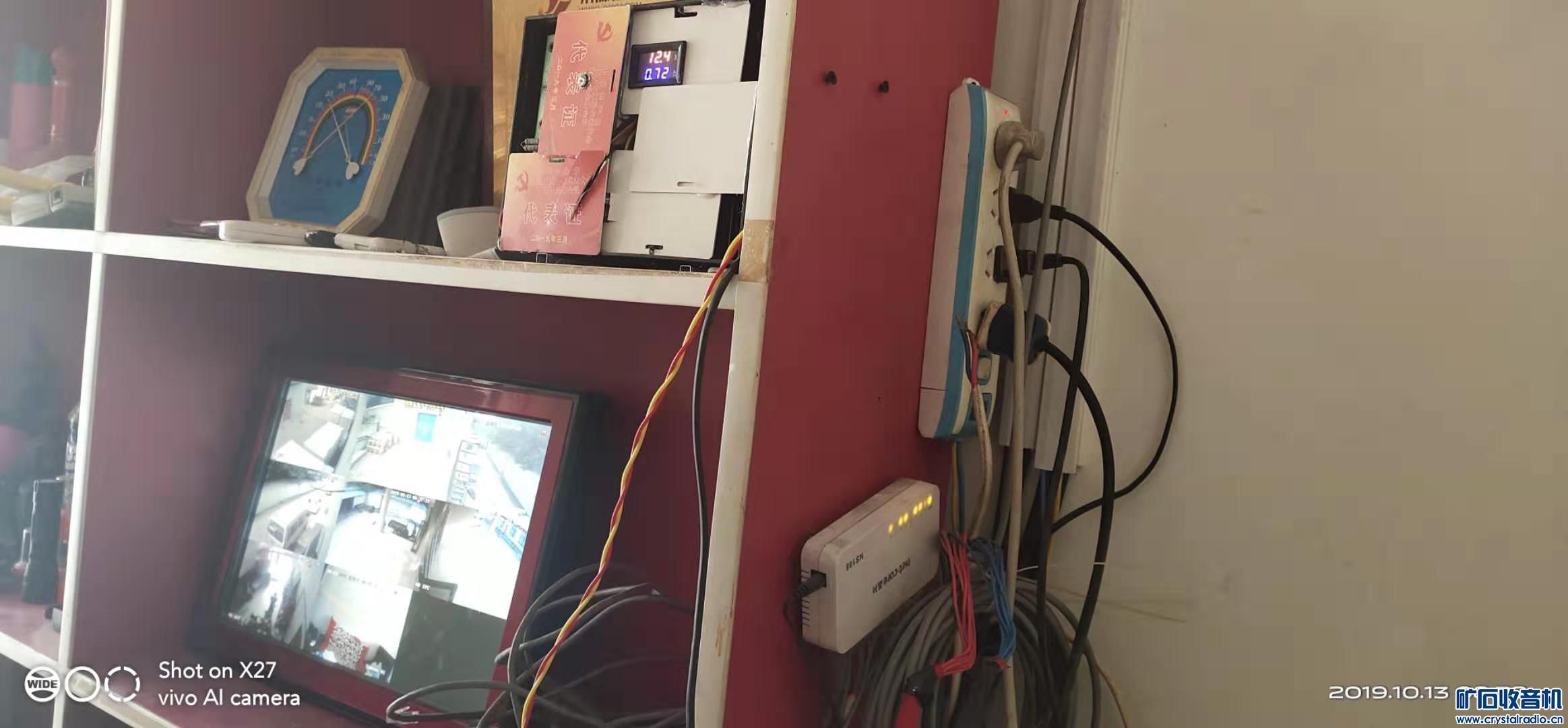

接上监控试机两天,现在电源只带7个探头,白天总电流0.72A,晚上红外打开总电流2.04A,合计每个探头最大电流300mA,计划第8 个探头加上后总电流在2.4A以下。

这是我的风道设计

发表于 2019-10-13 11:56:59 | 显示全部楼层
      这是什么集成块?
发表于 2019-10-13 12:03:11 | 显示全部楼层
搞个大的变压器,三个变压器功率小了点。
 楼主| 发表于 2019-10-13 14:34:48 | 显示全部楼层
那是功放用的三肯管3858,是NPN,最大电流15A,跟1494配对的
 楼主| 发表于 2019-10-13 15:47:06 | 显示全部楼层
yrxinxin 发表于 2019-10-13 12:03
搞个大的变压器,三个变压器功率小了点。
是的,先用着,没有合适的,要么就是功放里的老大大的变压器太大了不想用,电压也高,这种小变压器我有很多,不行再增加一个估计就够了,
