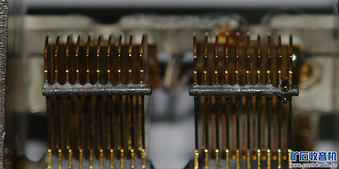

就是用松香助焊剂。
焊铝的一种方法:先用什锦锉或砂布把焊接部位搽亮,放上些松香碎屑、粉末(也可立即用烙铁烫融松香涂抹在焊接表面),再用烙铁沾上较多的锡,用烙铁头在焊接部位来回摩擦,直至铝表面镀上锡。这时就可以用一般的方法焊接了。
在动片和轴的镶嵌处焊接不太好操作,因为这个部位散热更快,而且焊锡容易流到动片的间隙中。

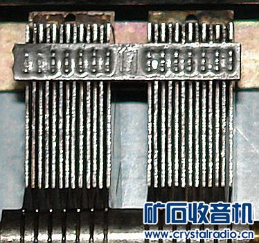

发表于 2019-10-13 19:21:23 | 显示全部楼层
tnlby 发表于 2019-10-13 18:37
这焊锡是焊在铝片上还是堆上的。
是焊上的。当时手上只有50W的电烙铁,功率小了点,勉强能焊上,用75W的烙铁比较好。
发表于 2019-10-13 18:40:15 | 显示全部楼层
通过观察可以看到有些可变电容动片的另一端是连在一起的,
有一只国外的铜轴铝片的可变Q也很高,它的动片一端是这样处理的。
楼上矿友的处理方法非常正确,但是可变有点脏,应该清洗-下。
发表于 2019-10-13 16:45:21 | 显示全部楼层
铝空气可变电容,动片与铜轴产生接触电阻确实是一件头痛的事,可以说对调谐回路影响极大。在下就曾经遇到过。
动片和定片经过这样处理,就可根除这一弊病。如图:
