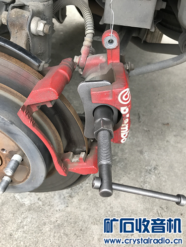

打扫干净卡钳,活塞退到位,清洗卡钳准备喷漆。戴着手套后面就没怎么拍照。第一次自己换刹车片活塞退回还闹了笑话。一开始不是转动活塞,是拧专用工具的螺母,顶板都顶弯了活塞也不动,然后给4S店认识的技师打电话才知道是右旋活塞退回。很轻松就退到位了

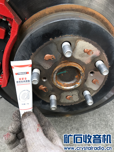

打扫干净轮毂哈刹车盘接触面,涂抹防咬合脂,依次做完其他三个轮,很顺利就做完了这次刹车养护

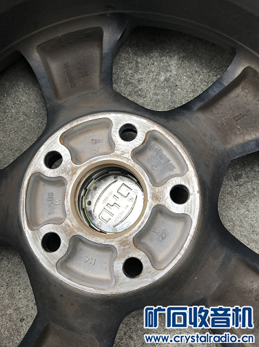

防咬合脂对照轮毂图,涂抹的位置不对,那个位置是空腔。

自己动手很好,第一次看见这个“防咬合脂”。涂一些润滑脂行不行?

步骤都对。防咬死那个,中间的凸起的地方最好也抹一点点。
后面那个说用润滑油的,不行,千万别。

我是挤在那,用手指涂的
