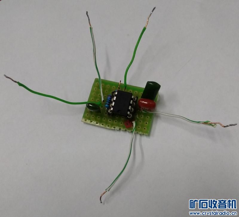

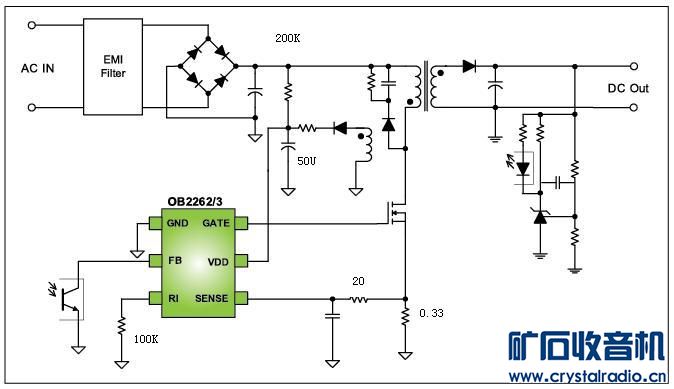

前两天自焊的KA3842A电源管理模块,共6条线;
分别是:
1:正电压输入,12-18V;
2:地:
3:激励信号输出,驱动场管栅极信号输出
4:电流反馈信号输入,接场管源极S
5:反馈控制光耦信号输入;
一般的反激式开关电源驱动管理部分,基本上都有这几个相应接入点,可替换原管理芯片,按功能管脚直接接入开关电源电路中,

这个不错,只用3842就可以替代大多管理芯片。

蜘蛛侠的风格,不过这个有时候方便维修
