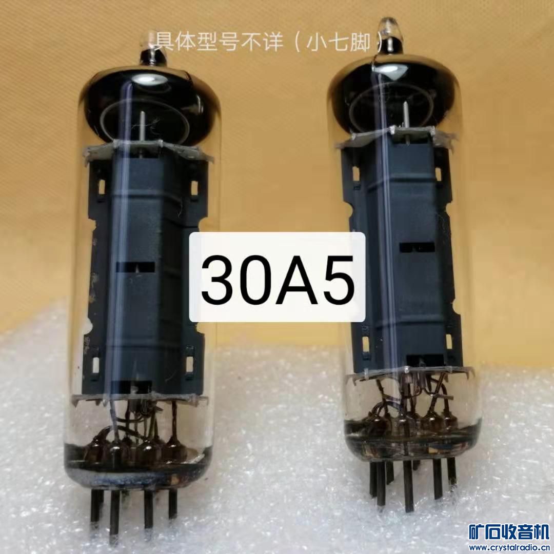

机器功放部分为  30A5小七脚 推挽式

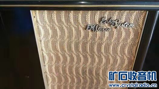

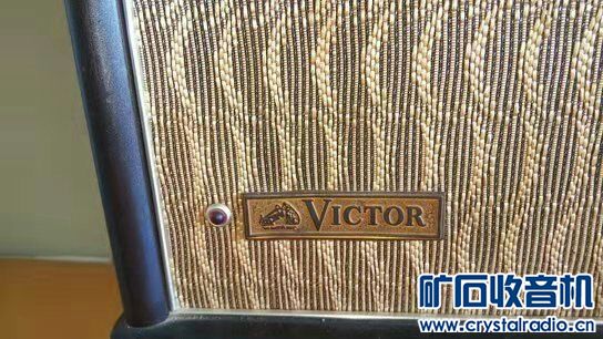

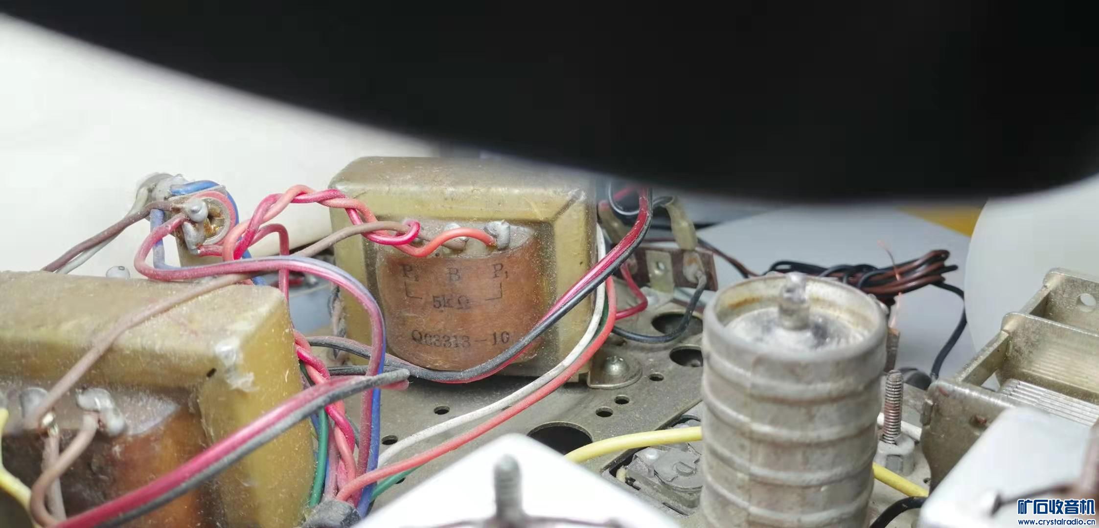

买来时只有机芯 ,不是整体,上家也没有什么信息提供
图片上没型号

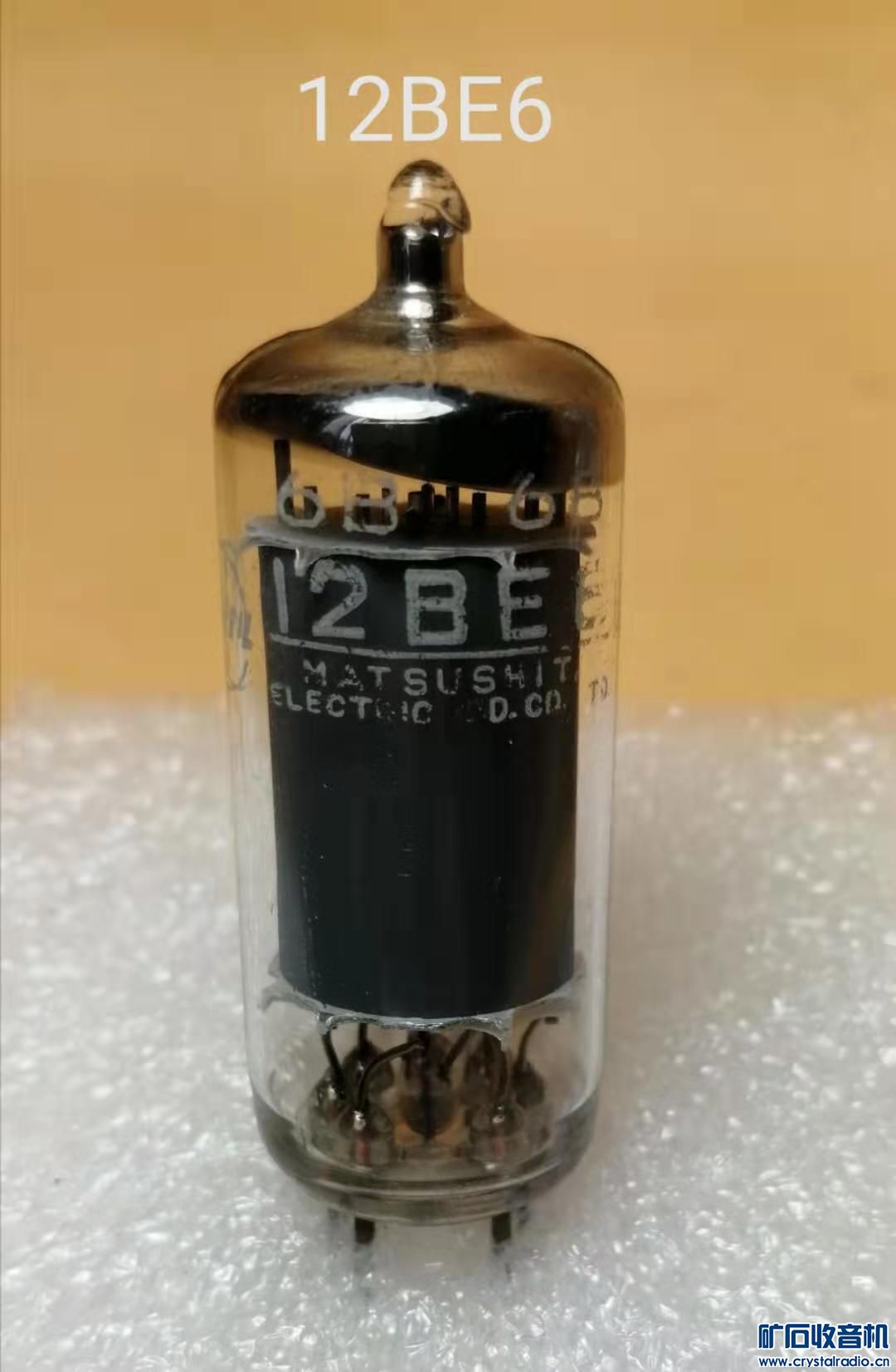

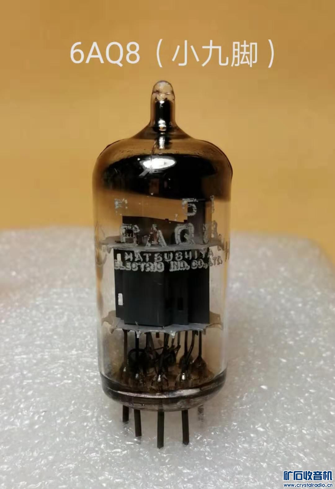

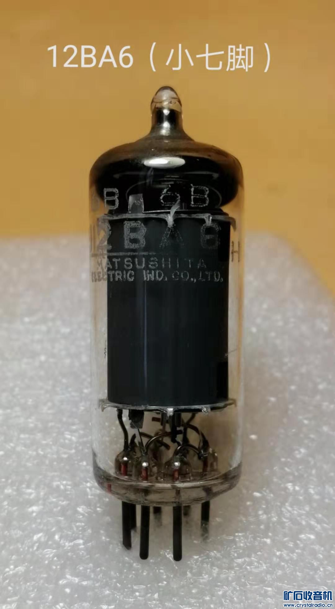

 楼主| 发表于 2019-10-12 17:57:07 | 显示全部楼层
应该不是,此机器总共有12只电子管,
30A5※4只
6AQ8※2只
12A∨6※1只
12AU7※1只  12BE6※2只
12BA6※1只
17AB9※1只(十脚管)
 楼主| 发表于 2019-10-12 18:05:42 | 显示全部楼层
吉祥鸟 发表于 2019-10-12 17:57
应该不是,此机器总共有12只电子管,
30A5※4只
6AQ8※2只
原机器上的管子
发表于 2019-10-12 18:53:45 | 显示全部楼层
高超的摄影水平

30A5很少见,不要也罢,可以用好买的35C5直接替代,亦可改成并联灯丝的管子,如同是七脚的6AQ5

30A5是典型的日本串联灯丝收音机配套强放管。调频广播频段也是典型的日本调频。故美国产品可能性极微。应考虑为日本JVC产品才是正道。

同意,应该是岛国出品的,总爱用一些奇奇怪怪的管子
