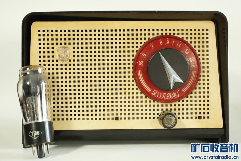

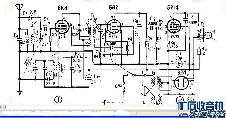

使用6P14的国产收音机很多,而且不都是高档机:
除了上海144,飞乐272以外,还有春雷101,美多66A,凯歌4263A,凤凰4202A,牡丹911,牡丹1201,湖北东湖D41,内蒙航天801-1,辽宁QNLD-731,黑龙江鸡西DC-6,熊猫1501,1401特级收音机,广东越秀603,633,新疆孔雀701等。
     其中凤凰4202A为简易四灯外差式收音机,采用6K4新自差变频,6G2检波、低放,6P14功放。变频部分增加再生电路提高一些灵敏度。

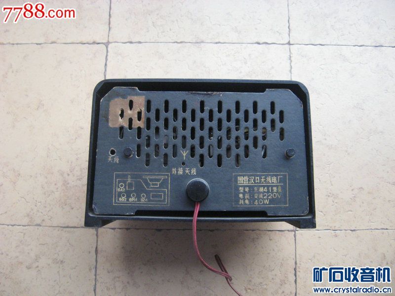

     湖北东湖D41四灯收音机是体积最小的交流电子管收音机,采用6A2变频,6G2检波、低放,6P14功放:
