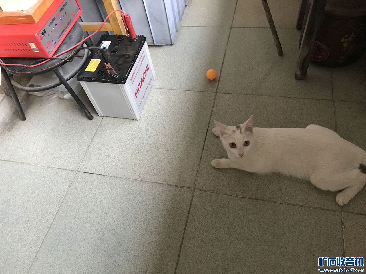

       我的车子是长安铃木的维特拉,购于2016年11月,原装的是日立可加液自动启停电瓶,用到上个月月中时挂了。
       其实还是比较突然的,因为自己的车子加装了比较多的电器设备,有几个还是接着常电的,所以一直以来都比较注意电瓶的维护,这三年来基本都是定期检查并补充蒸馏水,还用充电机进行充电保养的。就在8月初时还进行过一次电瓶充电维护,9月份中秋节假期(星期天)还跑了一趟小长途200多公里,一直都是很正常。到9月17号星期二早上着车前,电压表还显示电瓶电压有12.5V的电压,打火也非常正常,下班时着车前看了一下电压,只有12V了,打火时明显有点吃力了,于是回家停车后把电瓶拆下拿回家,充了一晚电。
        星期三早上装回电瓶启动正常,但星期三下班时电压只剩11.7V了,打火已经非常勉强,知道电瓶应该是不行了,懒得再拆下来充电了。回家上论坛查看,发现同车系用这款电瓶的,长的可以用四年多,短的一年多点就完了,我的差不多是三年,也算是个中上水平了。到星期四早上启动前电瓶电压只有10.1V,搭着应急电源也只能勉强打着(应急电源也没有充足电),并且打着后仪表盘里自动启停灯一闪一闪。
       按照自己的想法,从不用启停功能,于是换了个普通的可加液电瓶,看看这样又能用多久。为什么买可加液电瓶,因为情感上总是觉得加液电瓶的寿命比免维护的要长点……

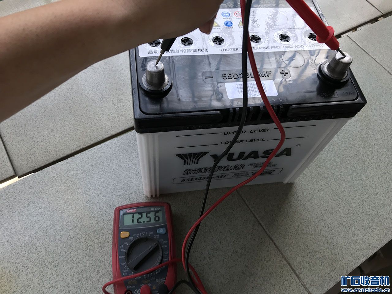

        看标签理解应该是19年4月份出厂的电瓶,测一下空载电压,还有12.56V,由于不赶着用车,所以先把这个电瓶充满再装车。

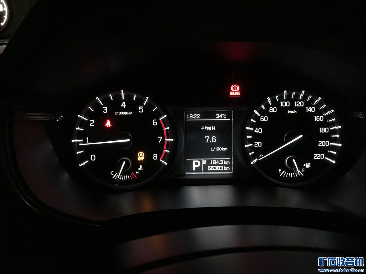

        充满电装车后当然是一打就着了,但自动启停灯还是一闪一闪的,自动启停功能失效,原本以为开一段路就会自己熄灭,结果开了大半天,重新启几次启停灯还是闪,于是找来元征X431读一下故障码
        意思大概是电瓶有故障吧,消除了故障码后,启停灯就没有再闪了,测试了一下,自动启停功能也恢复正常。当然我一直都不喜欢用这个自动启停的功能,向来都是关闭的状态的。
        三年时间,跑了6W多公里,真正损坏的第一个零部件就是这个电瓶了。其实带自动启停的车,用普通电瓶到底行不行,争议很大,普遍都是说不行。但也有部份的车主说不用自动启停功能,换用普通电瓶也能用个两三年,所以我也正好可以试验一下维特拉这车行不行。其实价钱也没有相差很大,就我这款车来说,普通电瓶的型号是55D23L,这个汤浅电瓶买了450元(没有回收旧电),而启停的电瓶的型号是Q85,骆驼免维护Q85电瓶的价格是580元(需要加收旧电瓶)。暂时换电到现在才1个月肯定是一切正常的,等到这个普通电瓶寿命终结时,正好有个对比。
