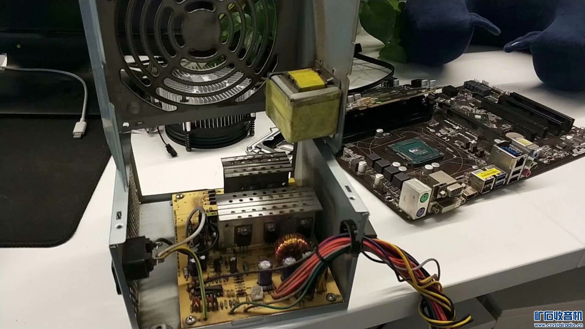

发表于 2019-10-11 14:43:33 | 显示全部楼层 |阅读模式
没有抽头的电感?还是配重的铁块?

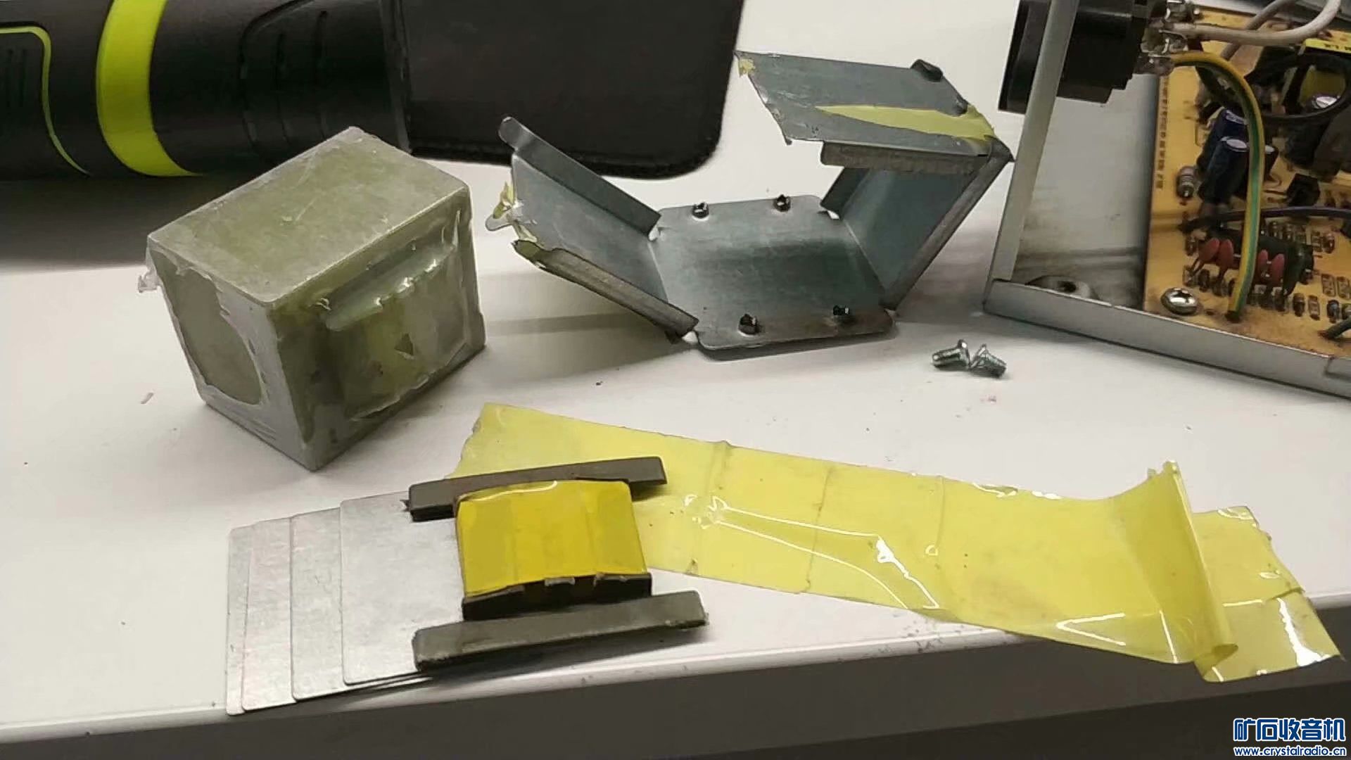

李逵还是李鬼?
没错,这是个塑料模里倒了水泥,放在电源里增加重量

这个不是EMI,是被动式功率因数校正电感,简称无源PFC。可是用水泥块代替,不知发明人有没有申请专利。

看看散热器的外形,就知道这个EMI了!
EMI是指电子产品工作会对周边的其他电子产品造成干扰:仅仅是对外干扰,不影响产品基本性能,所以很多爱动歪脑筋的人就开始发挥了……

成捆电缆的造假也有这样的,灌装水泥

监管问题 偷工减料没人处罚还能赚钱 害的正规厂倒闭。这个电感的作用是提高功率因数的

骗小白,曾经很多人都觉得重电源用料奢华 殊不知厂商都在用集成度高的芯片来替代复杂的线路板设计重量减轻 效能上升,结果国内喜欢重货只有在别的地方增加重量了,我拆出过铁板 水泥块 瓷砖块 ...
