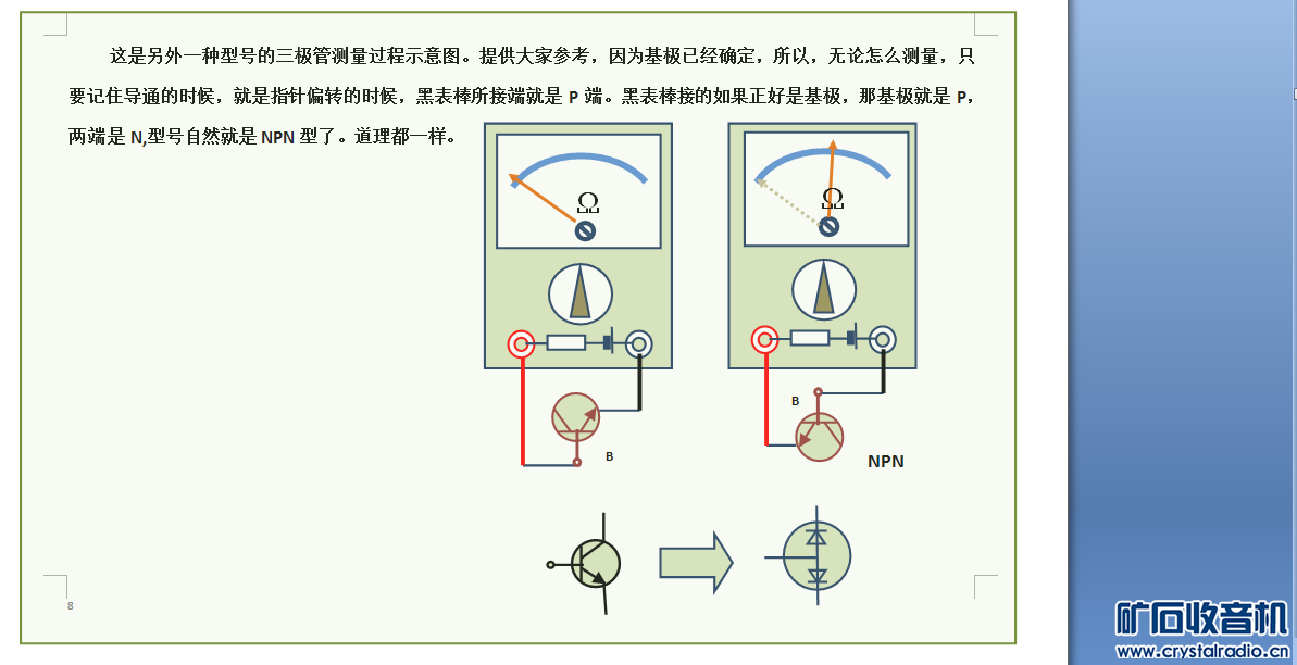

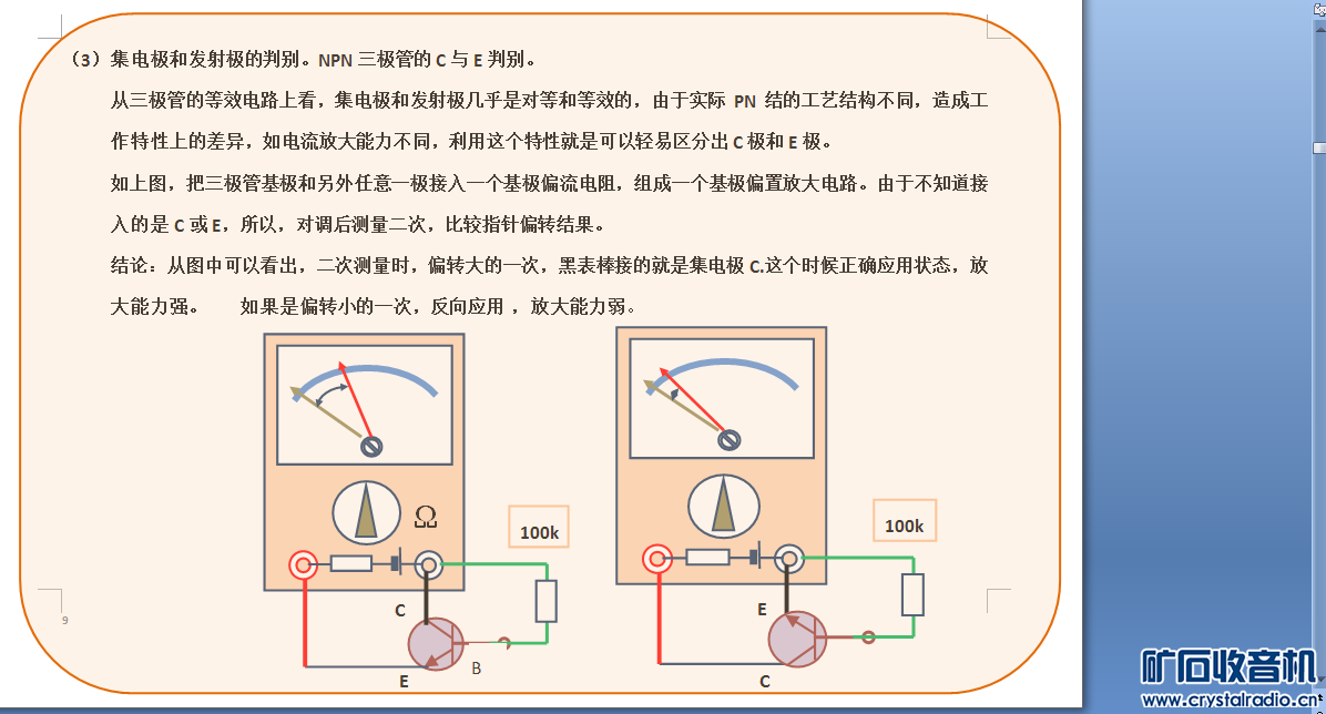

在安装和制作电子电路中,最常用到的是各种小功率三极管的使用和测量,三极管的参数很多,平时用时主要只是测量三极管的好坏,以前主要的几个参数,如电流放大系数等,这儿主要介绍的是三极管型号的判别,材料的判别,管脚的判别,耐压的测量法等。其它一些参数不是主要介绍的内容。耐用用的是普通的指针式万用表。采用数字表测量不是这次要介绍的内容。三极管的管脚的判别,一般基极最容易确定,难的是集电极和发射极的区分,许多者是记不住,弄不清楚,这儿介绍的办法不用记住,只要理解了方法,测量的时候回忆一下,就能很方便的测量出来。这儿介绍的都是采用指针式万用表,采用数字表或专门仪器的话,不是这儿要介绍的事。大家看图看解释就容易明白。
