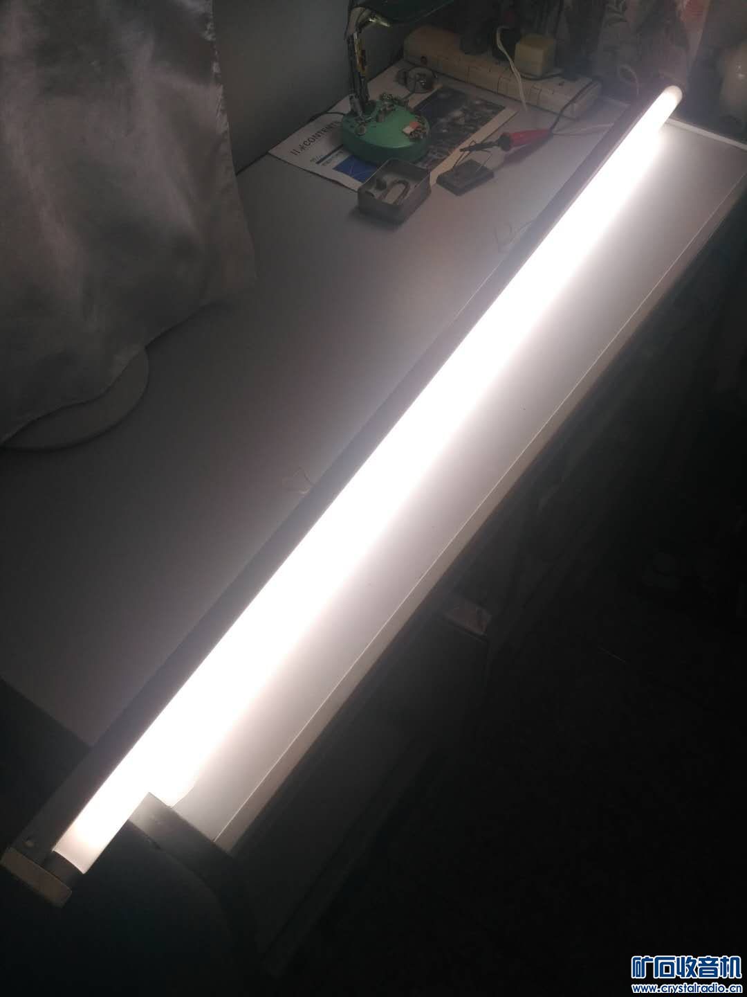

日光灯不亮了,打开电子镇流器查,二极管坏,估计假货,4个全换好了

发表于 2019-10-10 14:38:00 | 显示全部楼层
有没有测量一下,坏了几个?
 楼主| 发表于 2019-10-10 14:38:39 | 显示全部楼层
有个二极管炸开了,估计耐压不够。
 楼主| 发表于 2019-10-10 15:48:18 | 显示全部楼层
yclisl 发表于 2019-10-10 14:38
有没有测量一下,坏了几个?
坏2个,把电路板上其它二极管,三极管都测了一下,好的,就把整流部分4个二极管都换了。

修过几个都是高压电容或三极管损坏,整流桥坏第一次碰到。现在修得少了,都改成LED了
