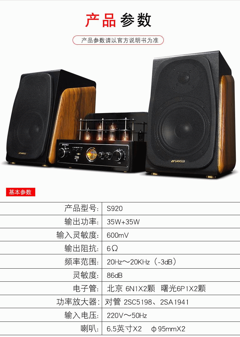

老同学在淘宝上看上一台假洋鬼子品牌功放,号称发烧蓝牙组合音响胆机hifi套装。有4个电子管厂家没有公布型号,从照片看前边两个类似6N1、6N2,后两个“功放”管大小也就和6P1、6P14差不多,可是该厂家给出参数为;
产品型号:S920
输出功率:35W+35W
输入灵敏度:600mV
输出阻抗:6Ω
频率范围:20Hz~20KHz(-3dB)
而斯巴克EL34推挽功放。在超线性状态其输出功率不过35W+35W。为了避免打官司就不公布品牌了和照片了,有兴趣的网友自己搜一下。

估计进步了。以前是电子管+晶体管AB,现在应该是电子管+数字功放。35W轻轻松松

看过一台前胆后石的音响,抜掉电子管正常工作,那个电子管就是装饰品。

其实,如果真是电子管工作的机器,就那软绵绵输出功率不大的效果大多数人不会接受而购买它。那些都是打着电子管机器外衣其实内部是现代大动态芯片功放,电子管只摆设起到美化作用。

但是现在用电子管做装饰,实际用功放IC做输出的机器也不少,就是骗人傻钱多的。

见过更离谱的,前面两个小管为6n1,后面用两个疑是5z4整流管来冒充功放管的

这个见的多了客户到手之后才发现上当了每年都有这种机器让我改装成为真正的胆机的

发表于 2019-10-11 07:20:56 | 显示全部楼层
这个J J 已写清楚是对管输出、大多数店铺是故意不写的、、、哈!

有些机器,拆开后发现,电子管就接了个灯丝。
 楼主| 发表于 2019-10-11 09:52:55 | 显示全部楼层
谢谢您的资料!看来我没有猜错。
