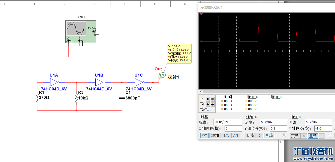

Multisim仿真反相器构成RC方波振荡器,结果很奇怪
发表于 2019-10-9 17:29:23 | 显示全部楼层 |阅读模式
就是前一阵子想搞个方波发生器用来测试运放的响应速度,最近几天读书,查资料。然后今天用74HC04六反相器在Multisim里面搭建了一个RC振荡器,电路搭出来之后,波形是出来了。
但是,可是,可但是…… 无论我怎么调整RC元件数值,这鸟电路一直振荡在23Mhz的频率上,简直搞晕我了,换了几种连接方式,还是稳稳的23Mhz,把电容器加大几十倍,还是23Mhz。要疯了 ,是Multisim不靠谱还是别的原因?

发表于 2019-10-9 19:09:10 | 显示全部楼层
你这个电路里面没有一个接地点,multisim是怎么运行起来的?

发表于 2019-10-9 19:49:22 | 显示全部楼层
你把第一个改成施密特触发器反相器,就可以了。
主要原因是没有回执差,电容电阻充放时间太短缘故。
Multisim里面的74HC04的电源和接地脚默认隐藏不显示,并且默认已经接通Vcc和GND了,虽然图上不显示,但是不影响仿真。必然不是这个原因。

发表于 2019-10-9 22:57:50 | 显示全部楼层
参考这里:http://bbs.elecfans.com/forum.ph ... =1117839&extra=
设置网络名称,给定初始条件。可在电阻R1或电容C1处设置网络名“IC=0”,即初始条件,电平为0V。
启动仿真,就会有振荡输出。

 楼主| 发表于 2019-10-10 11:13:07 | 显示全部楼层
您这个仿真软件是啥?
另外,我这个问题并不是不起振,而是振荡频率不对。
发表于 2019-10-10 11:19:36 | 显示全部楼层
6层说的没错,第一个非门换成施密特输入的, 仿真就可以改频率(74HC14)
