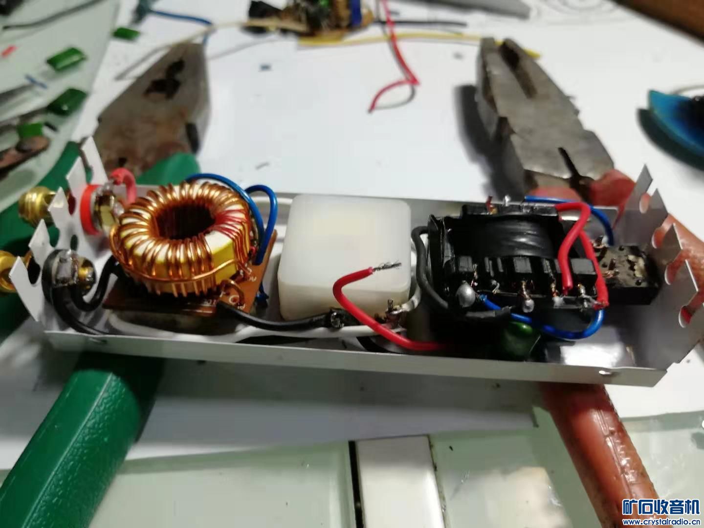

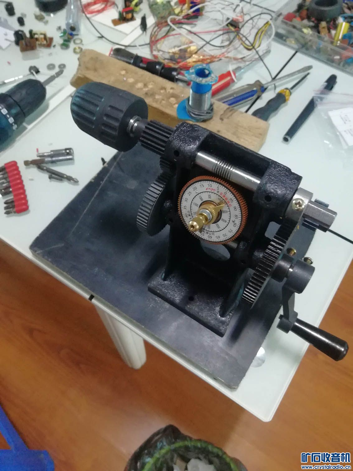

利用十一假期 制作矿石收音机(练手的,短波的,因为中波基本什么也收不到)。
结果是拆了一堆东西,制作 涉及很多工具、材料。

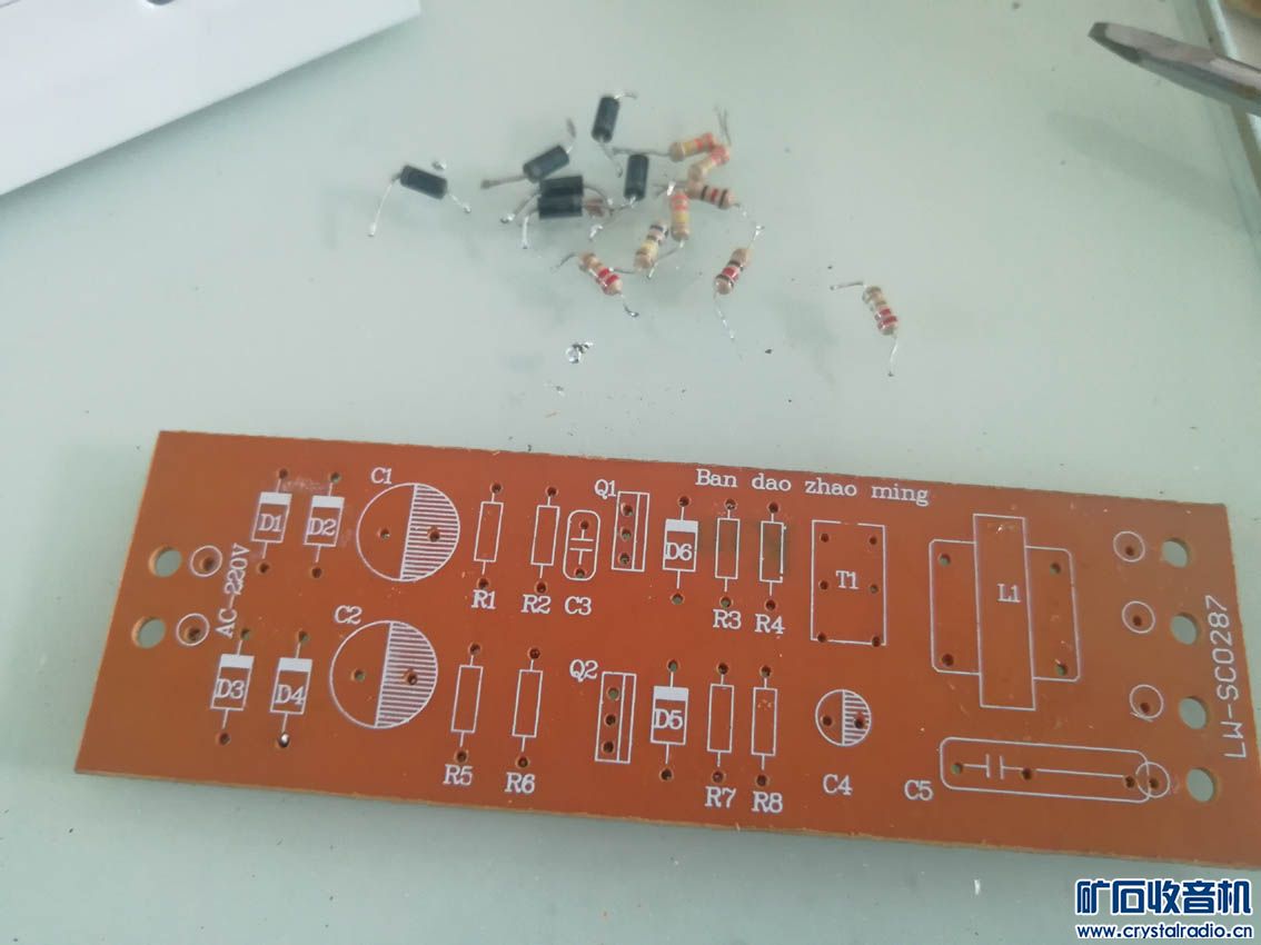

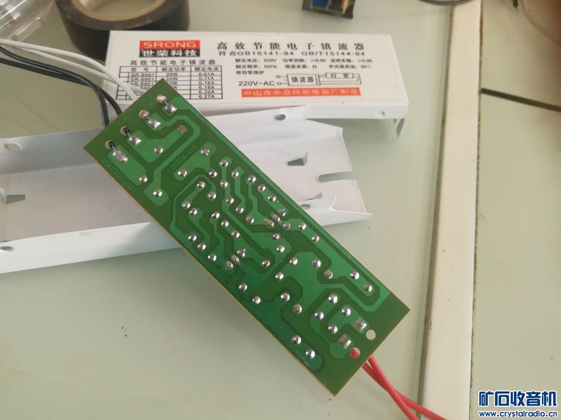

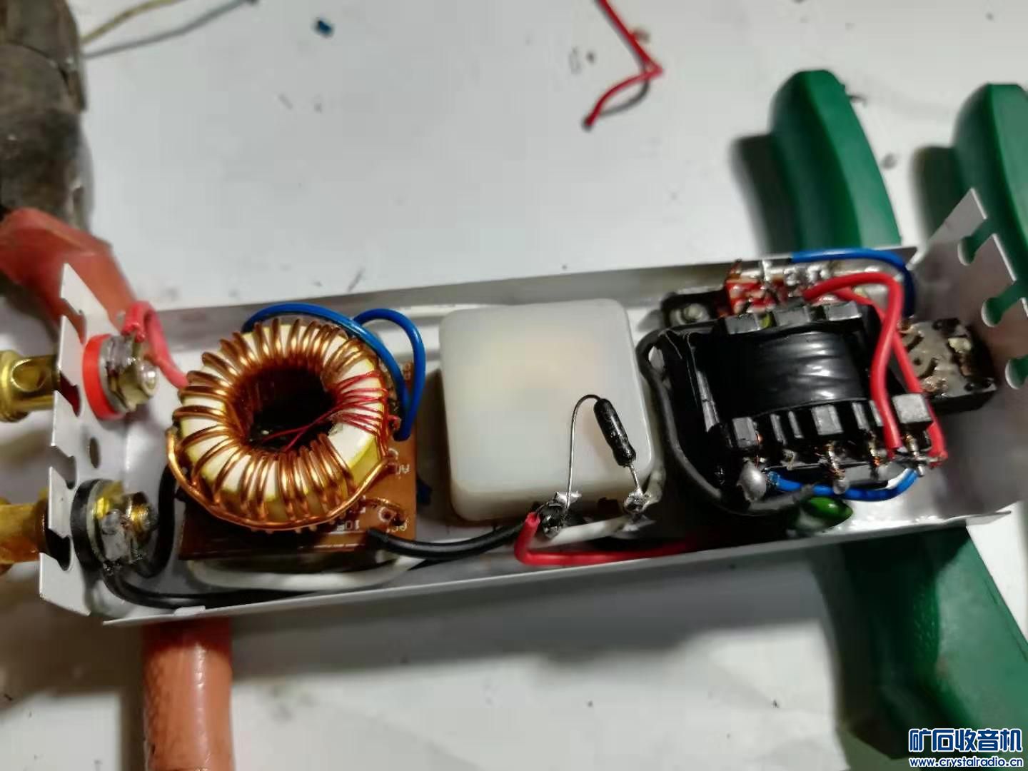

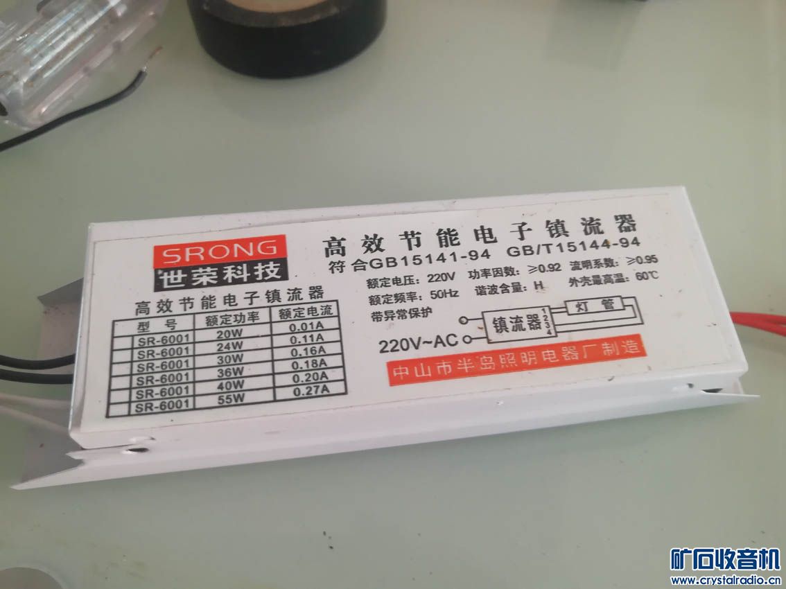

自己给自己出难题,非要在 一个电子镇流器的壳里安装 矿石收音机,空间太小,金属壳有影响。磁环体积受到限制。为了赶在假期内完成,匆忙完成,
算是练手啦,仅收到一个 中国之声,清晰,就是漂移。
匆忙没有测线圈电感量,这是若干错误 之一。
欢迎大家批评、指正!

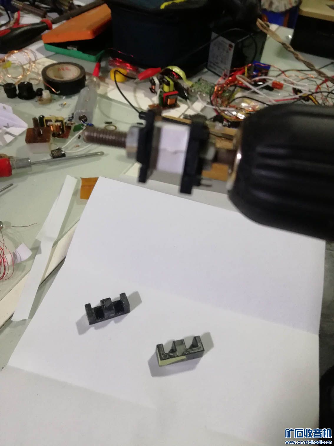

1、先根据壳体大小,选磁环、匹配变压器、转换开关、耳机插座。

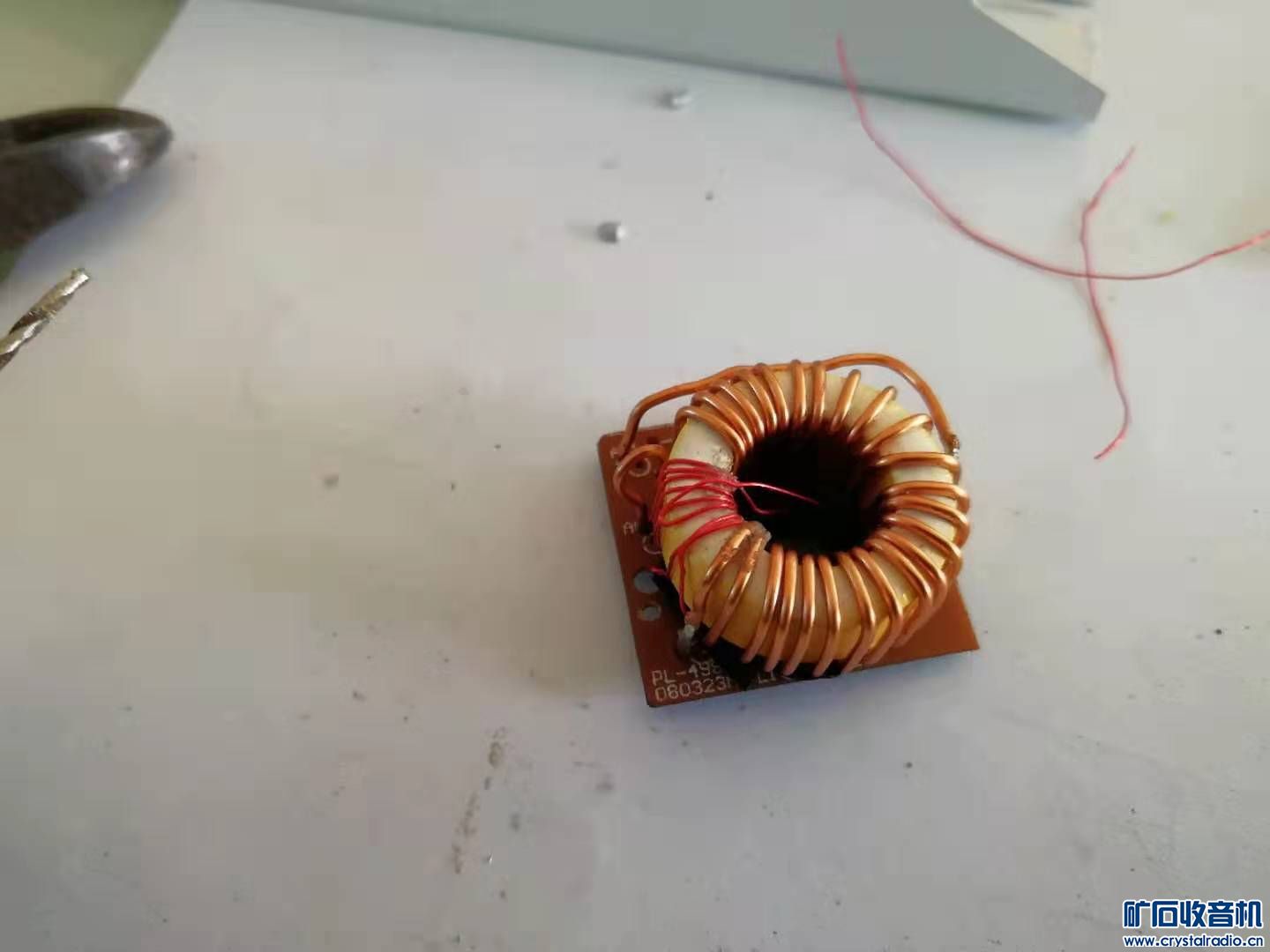

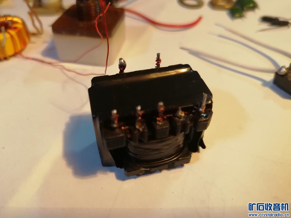

2、变压器绕线。初级 0.03 6000匝,次级 0.12   80-350-600  匝。(受尺寸限制)

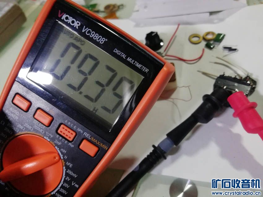

3、暂时没有 3DQ  用 2ap9 (拆旧收音板上的)。
4、电容 有个短路开关(拆掉)最大300皮法。

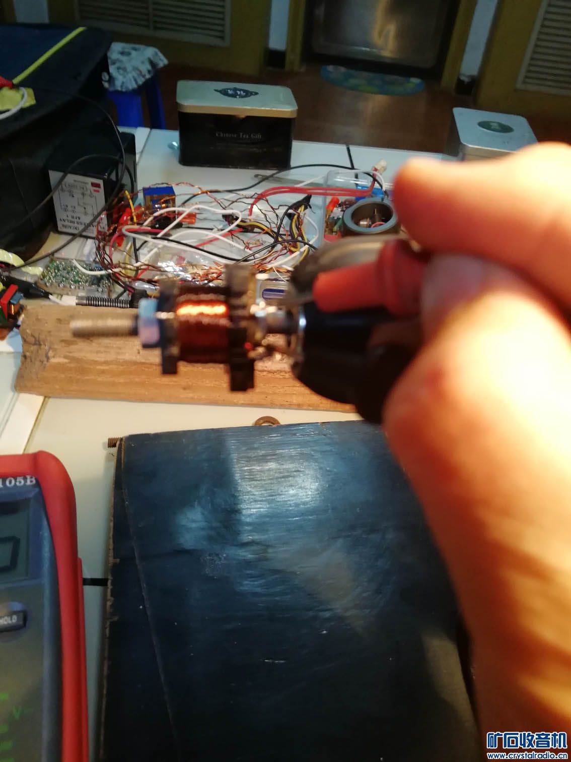

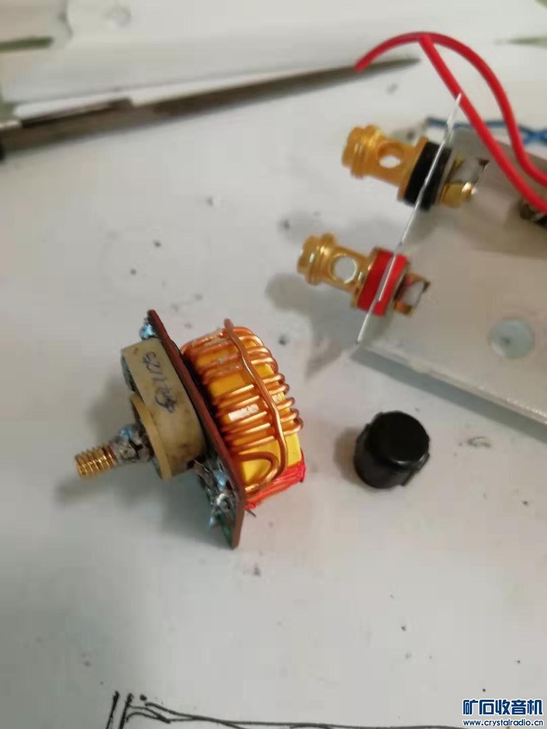

5、线圈0-12-24匝(就用电脑电源上原来的电感线圈,这是最败笔的地方,也没有测电感量,也没有计算频率范围)
6、电容2700皮法(拆镇流器上的)
上图献丑啦!

图片顺序 每组都反拉!
基本这样啦!

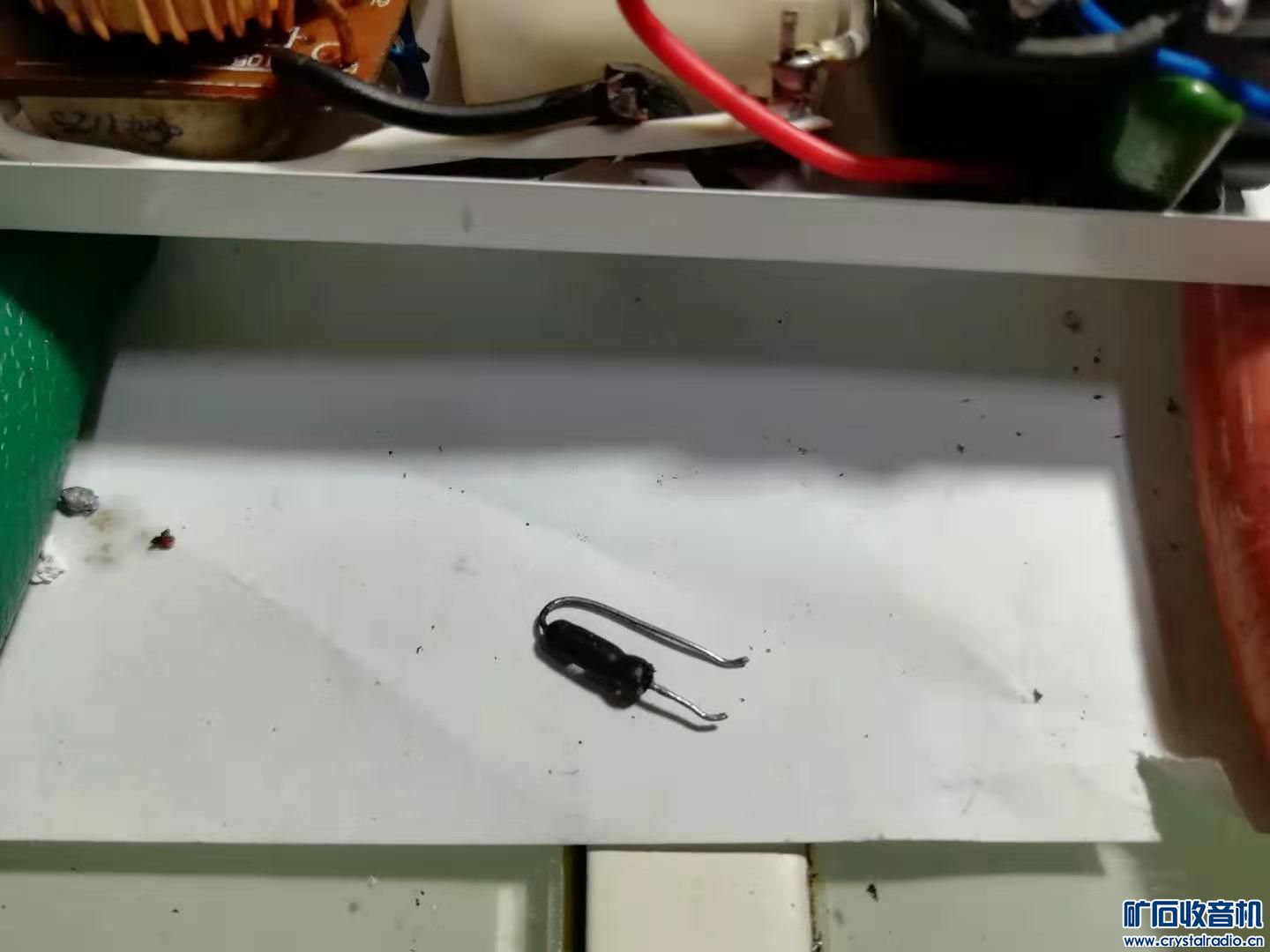

这是组装到最后,留二极管 最后焊接的!

35欧 耳机 俩串联,匹配到 350匝 输出时最响  !

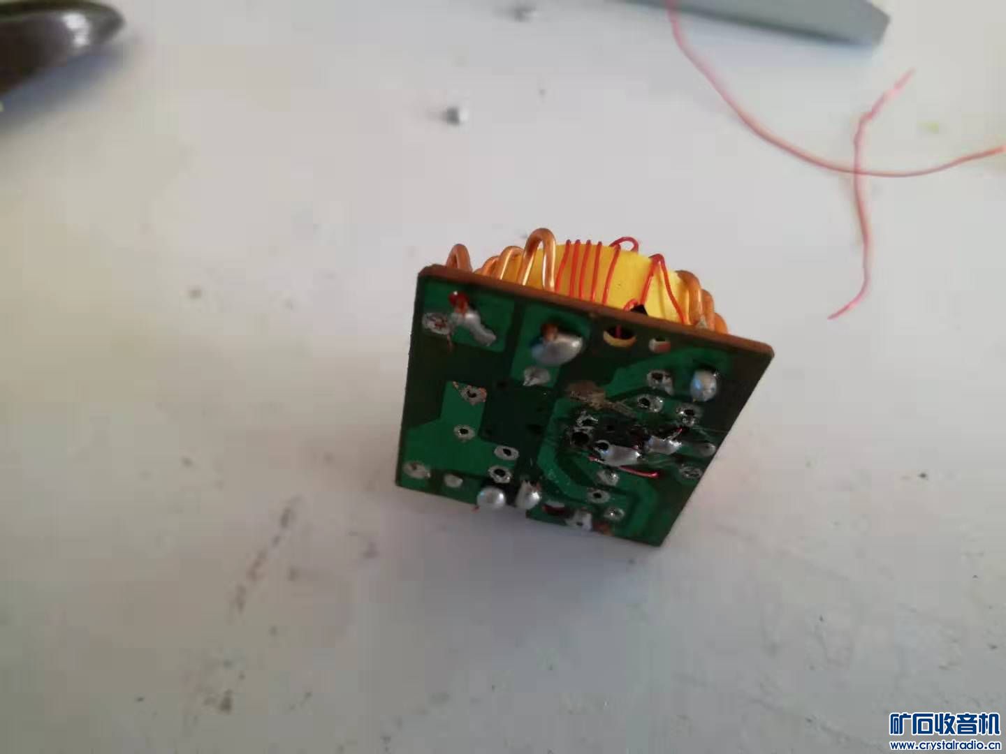

 楼主| 发表于 2019-10-8 20:39:08 | 显示全部楼层
线圈总成,预留了 场效应管 驱动 线圈!!
 楼主| 发表于 2019-10-8 20:43:22 | 显示全部楼层
由于空间太小,原本打算 所有件安装在板子上 计划落空啦!

微调电容都让我 集成到 线圈板上啦!
