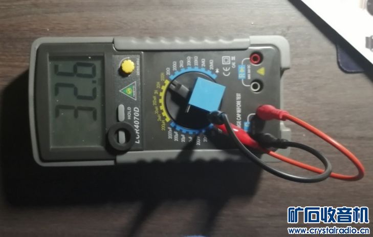

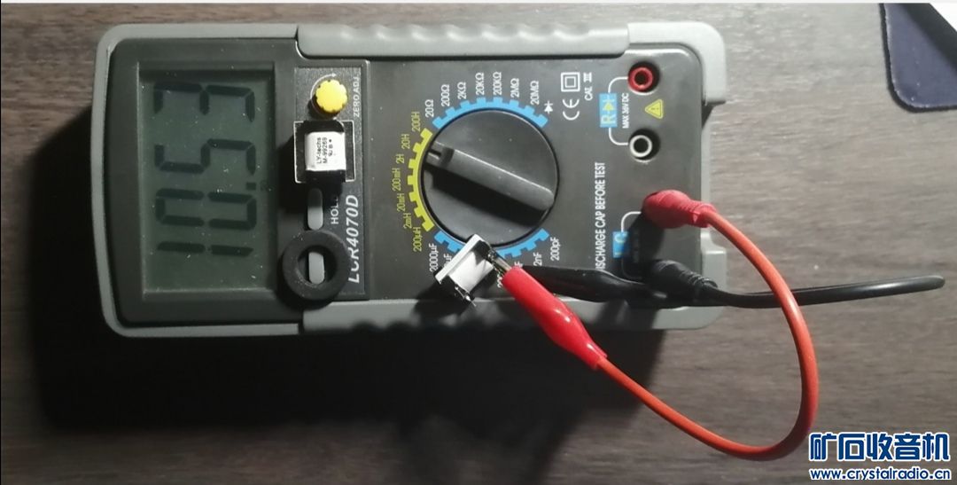

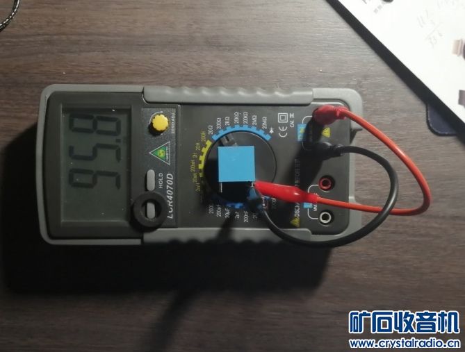

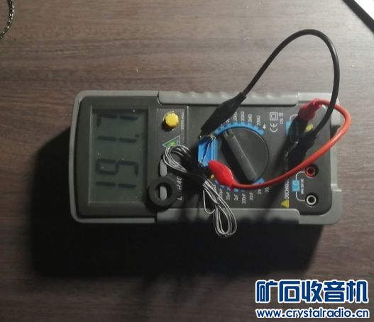

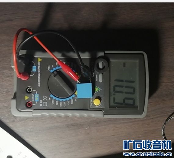

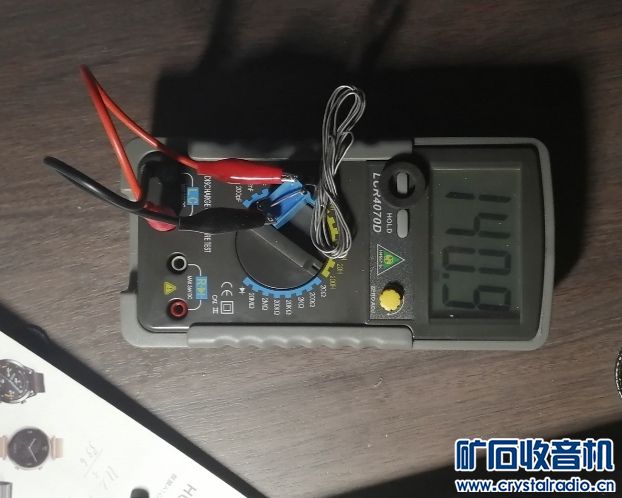

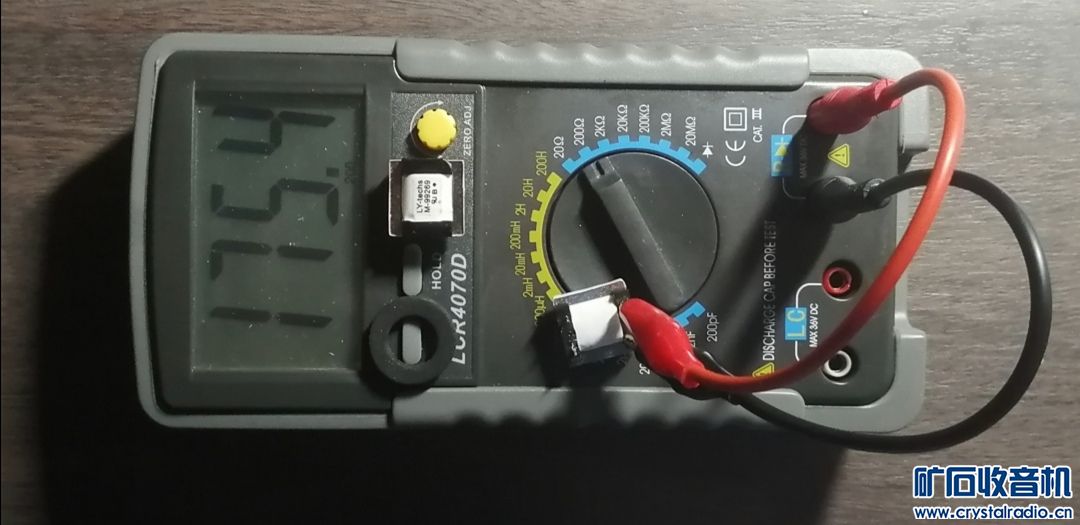

我找到我以前使用电桥测量电压互感器的一些数据照片,发上来,结合使用6F1阴极输出,推动电压互感器,做推挽输出的输入变压器,应该是没问题的。从测量到的数据,不次于使用电话猫里的坡莫合金变压器的效果。电感量比电话猫里的变压器大一倍多。低频响应应该更加好。分布电容也比电话猫里的小不少。我主要是业余时间少,没时间捣鼓。有感兴趣的可以用电压互感器,做一下尝试。

我以前测量电话猫里的坡莫合金变压器的一些数据。电感量不如电压互感器的大。线圈直流电阻,也比电压互感器的大。
