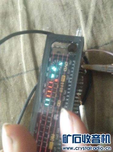

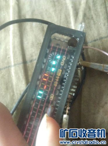

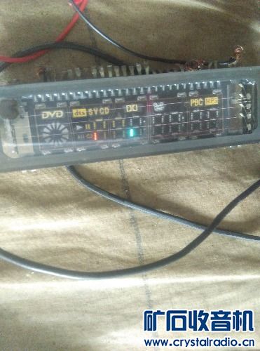

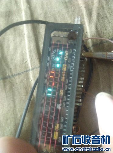

电子管是一个真空面板
实验证明电子管在低压就能用

这东西里面真空 带灯丝 栅极 阳极 就是电子管的一类 VFD显示屏

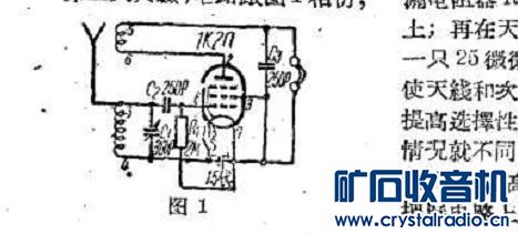

不用你证明,下面是现成的再生收音机。电源电压1.2V(1.5V电池)或者2.4V(3V电池)就可以工作,只是效率低而已。、

为什么电源不设计成3.7V的 一节18650就行 不用那么麻烦

失败的实验,不成形零散的显示。这个屏(10只管组成)3V就可以正常工作。
发表于 2019-10-6 14:59:01 | 显示全部楼层
这种VFD本身就是低压的,这种可以用不能说电子管在低压就能用!!!

计算器里面有升压电路

不带控制器芯片一定是零散的
用单片机才能正常显示
我这个就是通电实验 证明电子管可以低压使用

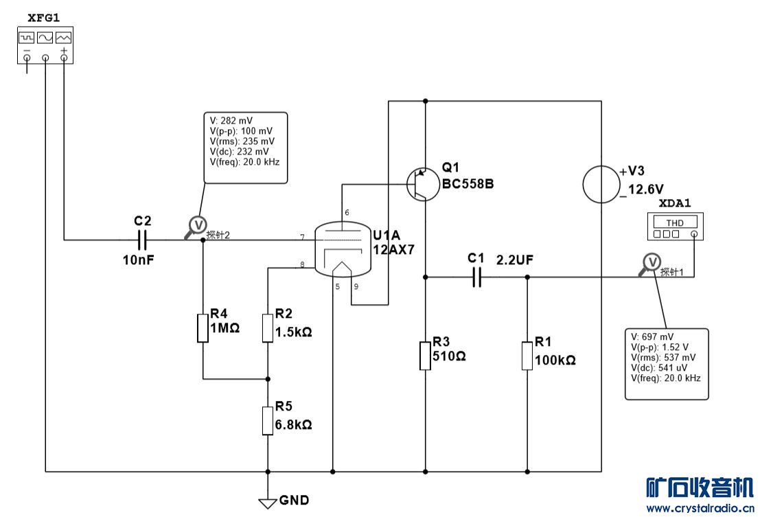

分享一个挺有意思的电子管低压放大电路,适合微弱信号放大。

都是接电池,用什么电池都一样,怎么说用锂电会减少麻烦,况且无乙电收音机用18650(开路电压3.45V需要赶紧充电了——4.2V充满电时)会烧掉电子管灯丝的。

你确定那个电路出版的时候,市面上有锂电池出售了?
