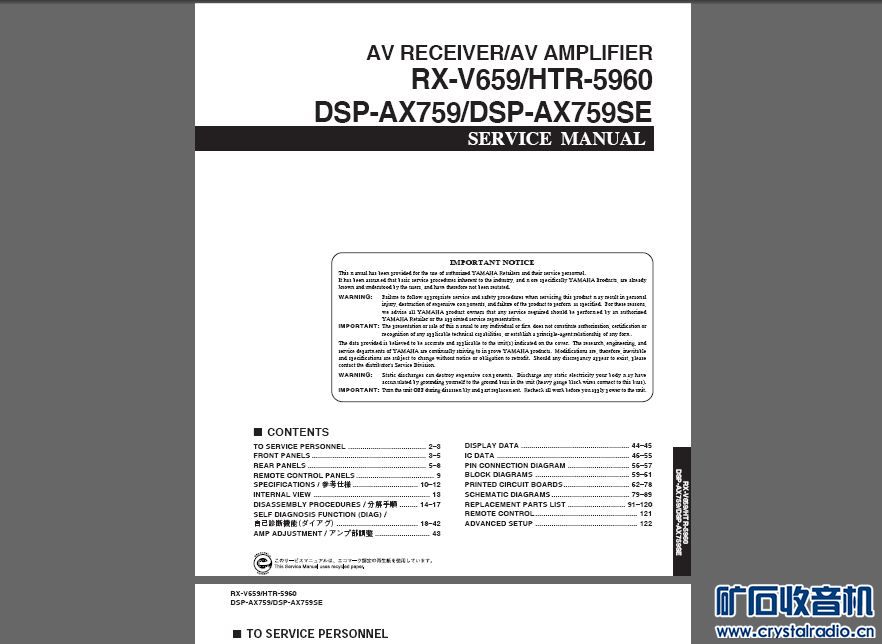

还有更详细的手册, 包括电路图, 共121页
hfe_yamaha_rx-v659_htr-5960_dsp-ax759_service

非常感谢楼上老师的热心帮助,我也下载了一个电子档手册,奈何英文水平太才了.老师能不能指点一下是第几页描述处理该问题的?
 楼主| 发表于 2019-10-6 09:51:50 | 显示全部楼层
昨天晚上按照手册103页试了一下,单独按straight键无法选择重置,要同时按下multi ch input按键才能重置。同时按multi ch input按键和扬声器AB切换开关键可以使用,睡眠开关也是这样,有时候也可以设置后也可以遥控开关机(但是在调谐器选项时无效)
